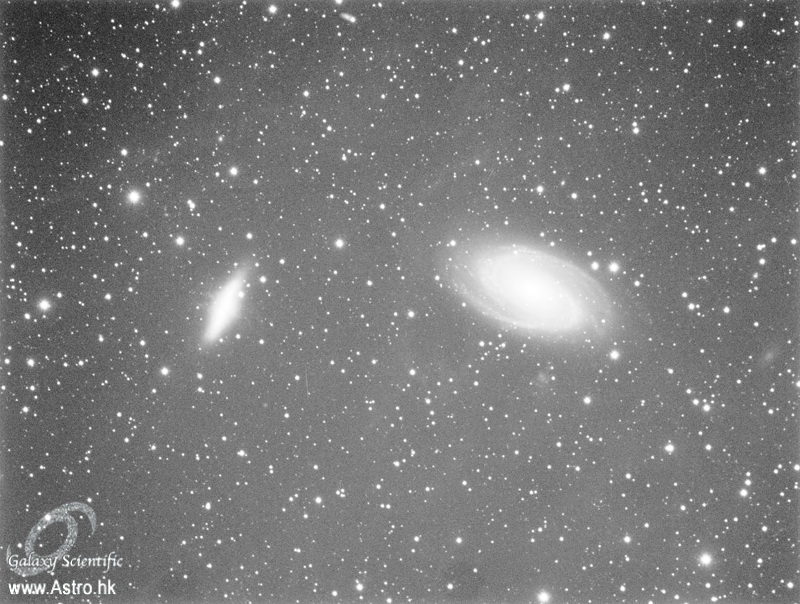

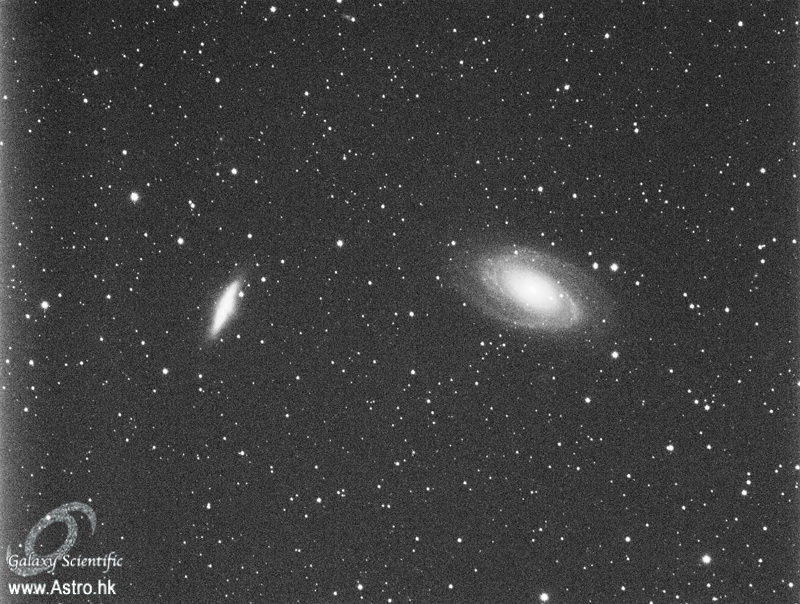

今晚補多些M33的L及B通道,又拍了些馬頭,STi導星很順利。
也作個預告,當M33逐步完善後,下一步將會是馬頭及M81 M82,兩個目標都有不同的特性可以測試儀器性能。
暫時調焦還是遙控手動,精度都在+/-10um水平了,明天試做V-curve,西藏就是這樣,每個秋冬的晚上都是萬里晴空,每個晚上都可實踐一樣新東西,學習速度比在香港本土進行快得多了,也可進行一些打游擊所不能實現的長時間測試。
時因為我要親身體驗儀器在不同系數下的表現,所以還是通宵達旦的人手遙控,但當進入編程遙控拍攝得,對單一目標累計數十甚至上百小時曝光並非夢想了。
附上一張1分鐘曝光的單張M81 M82,沒平場沒暗場,僅用Photoshop拉一下曲線而已。
下面一張則是單張30分鐘M81 M82,也是沒平場沒暗場僅拉一下曲線,開始看到星際塵了。
天文台現正累計曝光.....
