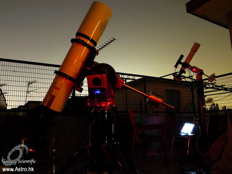

今天白天時爭取時間休息,到傍晚時起來到天台準備拍攝。在香港島出生成長,到入讀中大時才過來新界,這幾年因為要支援在新界區不同的教育及基建工作,就乾脆在上水區找了一間有天台的小屋了。
這裡的觀測環境聊勝於無,最大的好處是方便測試不同器材,以便正式出動時有較好準備吧。

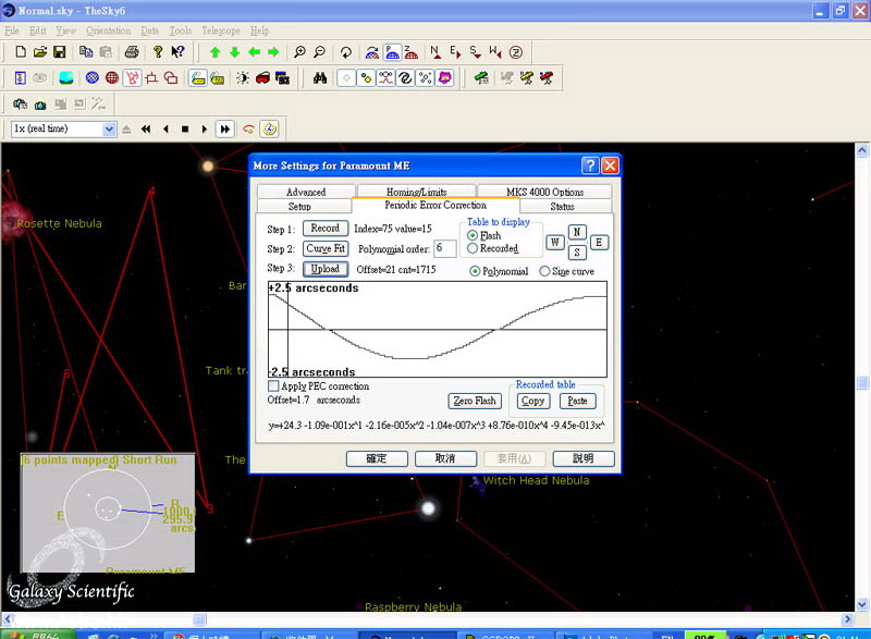

今天晚上左右開弓,一邊是派拉蒙及203APO,配Canon 5D Mark II及LPS-V4拍M1蟹狀星雲,就算這情況下,以f7光圈拍攝,2分鐘已差不多了。另一邊是APM-LOMO 80/600 配SBIG ST8300M相機拍馬頭星雲。
以203APO這焦距拍攝完全可以體會到派拉蒙的威力,因為赤道儀特別穏,又有T Point輔助下,半小時多點便可以把極軸調至0.3角分的誤差水平。以1420mm拍攝,盲跟2分鐘(接近其渦桿週期)的話是會看到拉線的,但昨天用SBIG ST402做了一次autoguide及PEC training,赤道儀的精度便大幅提升,一啟動PEC後盲跟,拍攝數十張全部精確。

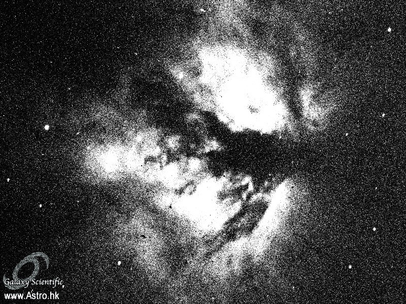

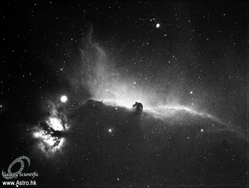

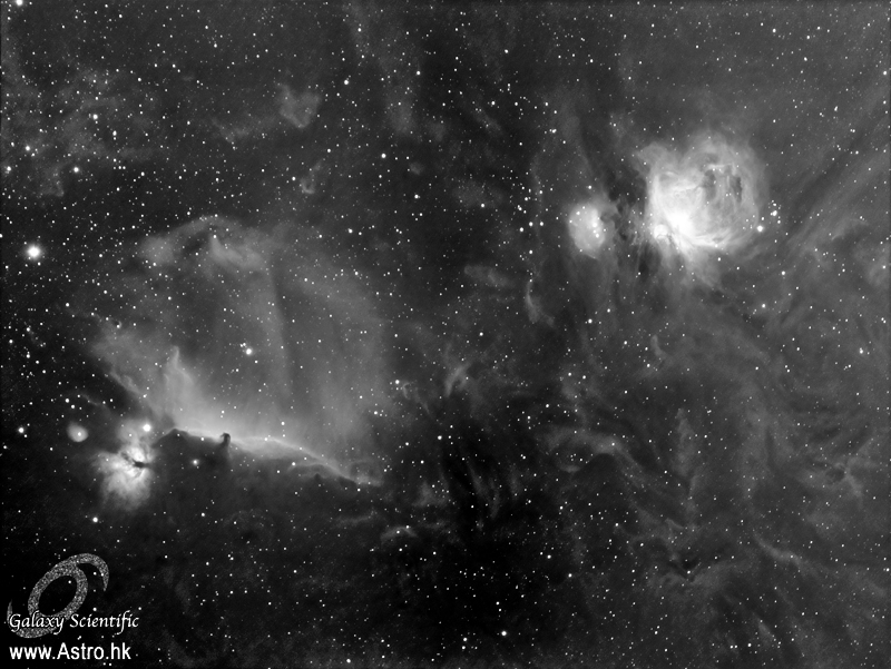

另一端是用APM-LOMO 80/600配合ST8300M拍攝馬頭星雲,以老舊的HEQ5 Pro承載,並以LVI導星。可以看到兩者配合得天衣無縫,就算僅以極軸鏡對軸、LVI以心宿四軸外導星,30分鐘曝光下星點仍然良好。
但遺憾是開始拍攝沒多久,雲層掩至,所以只能單張出圖,訊噪比極低了。

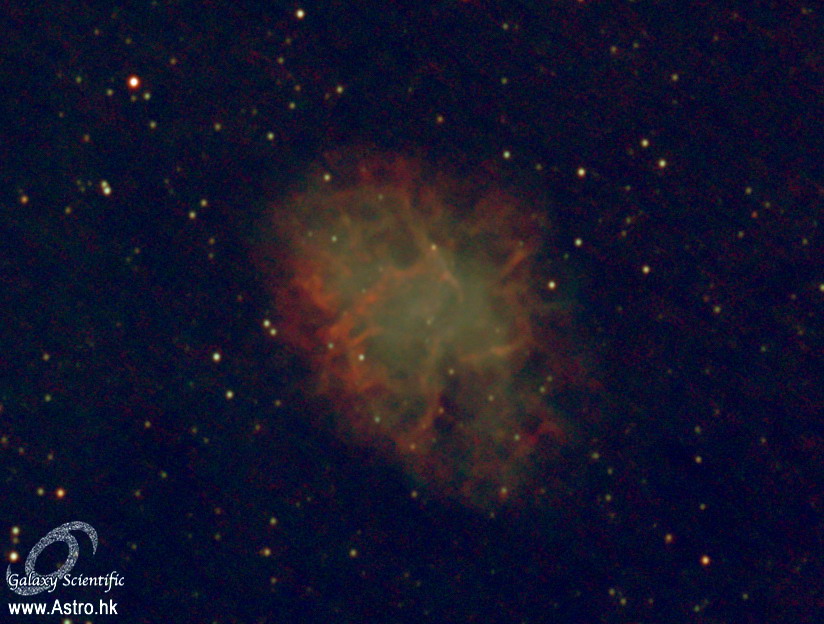

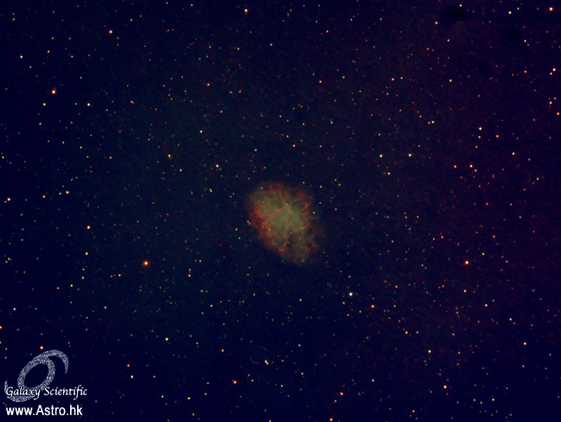

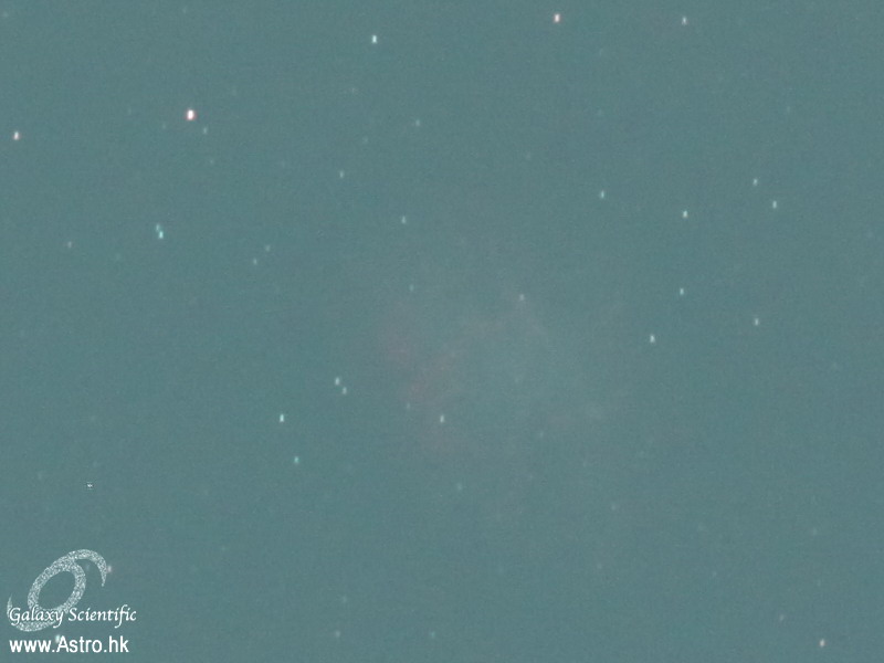

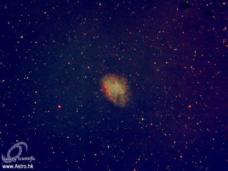

一樓拍攝的M1蟹狀星雲最後出圖,因為天氣影響,拍到中途便終止了。
因為自家天台很近市中心,天氣透明度及光害十分差,拍攝時間又不足下,訊噪比很低,後期處理很大限制,不能把星雲細節帶出來。
Canon 5D Mark II 改濾鏡版,無平場無暗場,2min x 29張 @ISO1600
203APO f7 @1420mm,Paramount ME 盲跟
DSS疊加、Photoshop處理
圖一:中央截切,33%出圖
圖二:中央截切,100%出圖

Re: 自家天台拍攝點滴 - 203、80APO、派拉蒙、M1、馬頭星雲
文章universe24 » 2011-01-02, 02:04
这个M1还真不错,就是曝光时间累计还不够而已,不过我想,后期处理时,在反差上还可以再拉一下的。

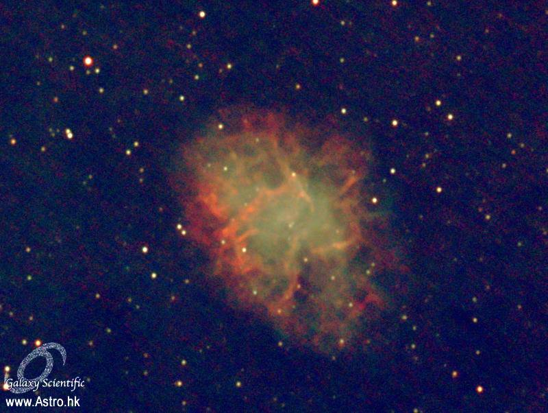

文章社長 » 2011-01-02, 09:38
調了一下反差,但顏色沒再調..... 看來用一千多毫米焦距,用Paramount盲跟還是有點作為的。
若天空透明度高些,曝光又長些,後期處理可以輕手些,星點也會銳些。
M1 ver3 crop.JPG (191.96 KiB) 被瀏覽 12524 次
M1 ver3.JPG (152.04 KiB) 被瀏覽 12524 次
文章universe24 » 2011-01-02, 10:53
后面这两张好很多了。望社长再接再厉,收集更多的光线。 :)
另外,社长其实可以采用curve,点击mid tone然后再点击照片背景,白平衡上应该会好些,现在的偏蓝。
文章社長 » 2011-01-02, 11:08
universe24 寫:后面这两张好很多了。望社长再接再厉,收集更多的光线。 :)
謝謝 William,剛試一下,點擊mid tone及照片背景後再如何做?
我有點感覺,1420mm比自己用650mm拍的深空的確有提升,但也很受視寧度影響,並非每次都很明顯。要知道這幅M1我已沒用平場鏡,爭取軸上最高解像度。或許在香港拍深空的解像度樽頸是在1500mm,或準確些說是每像素0.9"取樣度?
除非用上Adaptive Optics吧,那次跟SBIG的chief technical officer Dr Alan Holmes通電話,他也說到2000mm以上用會明顯些。
