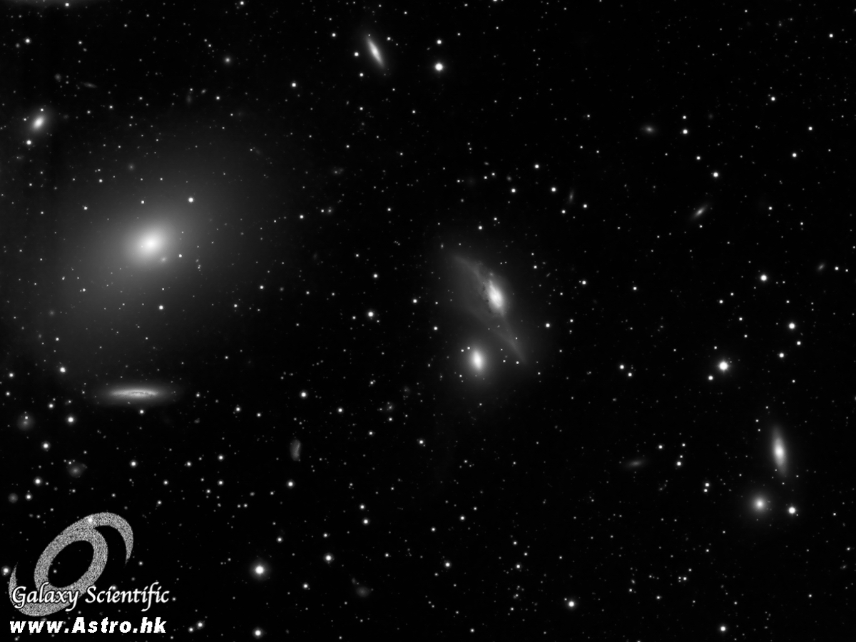

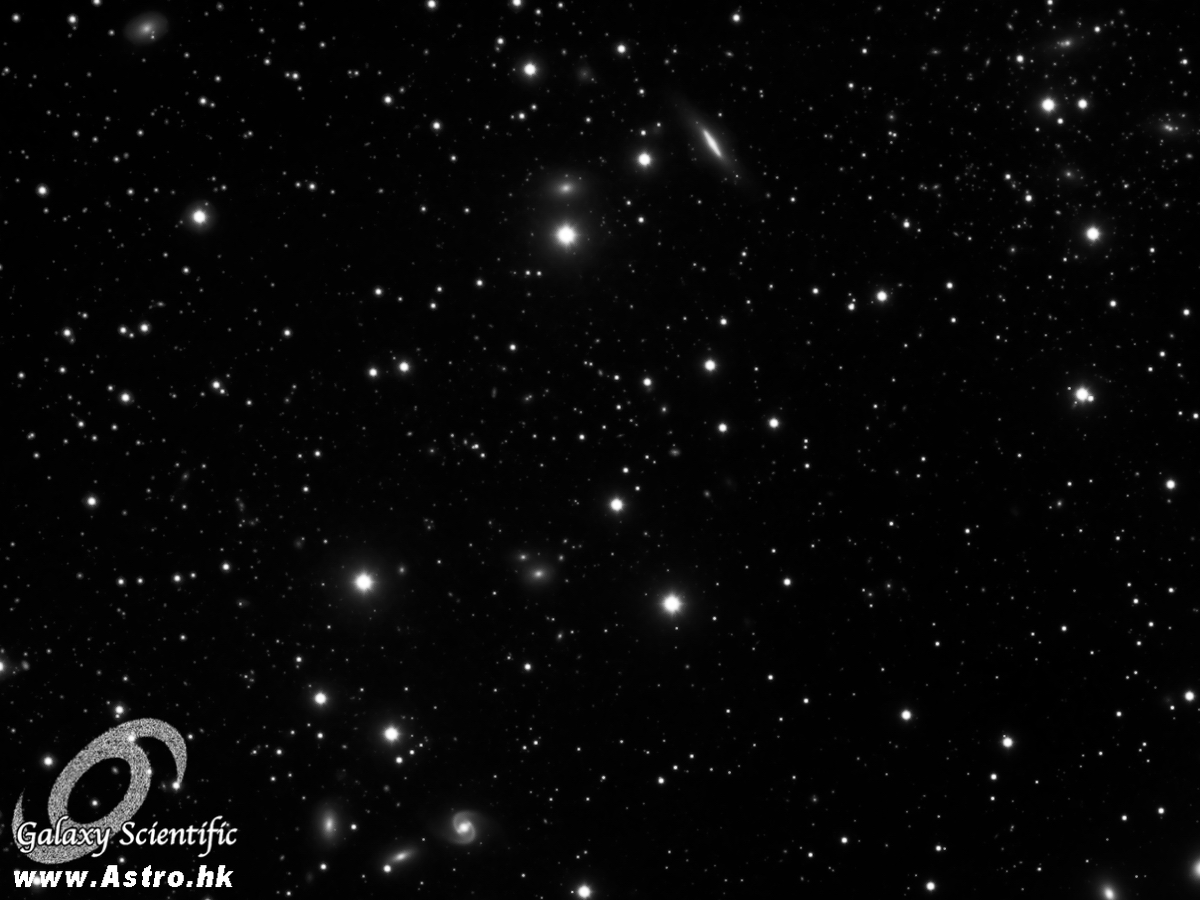

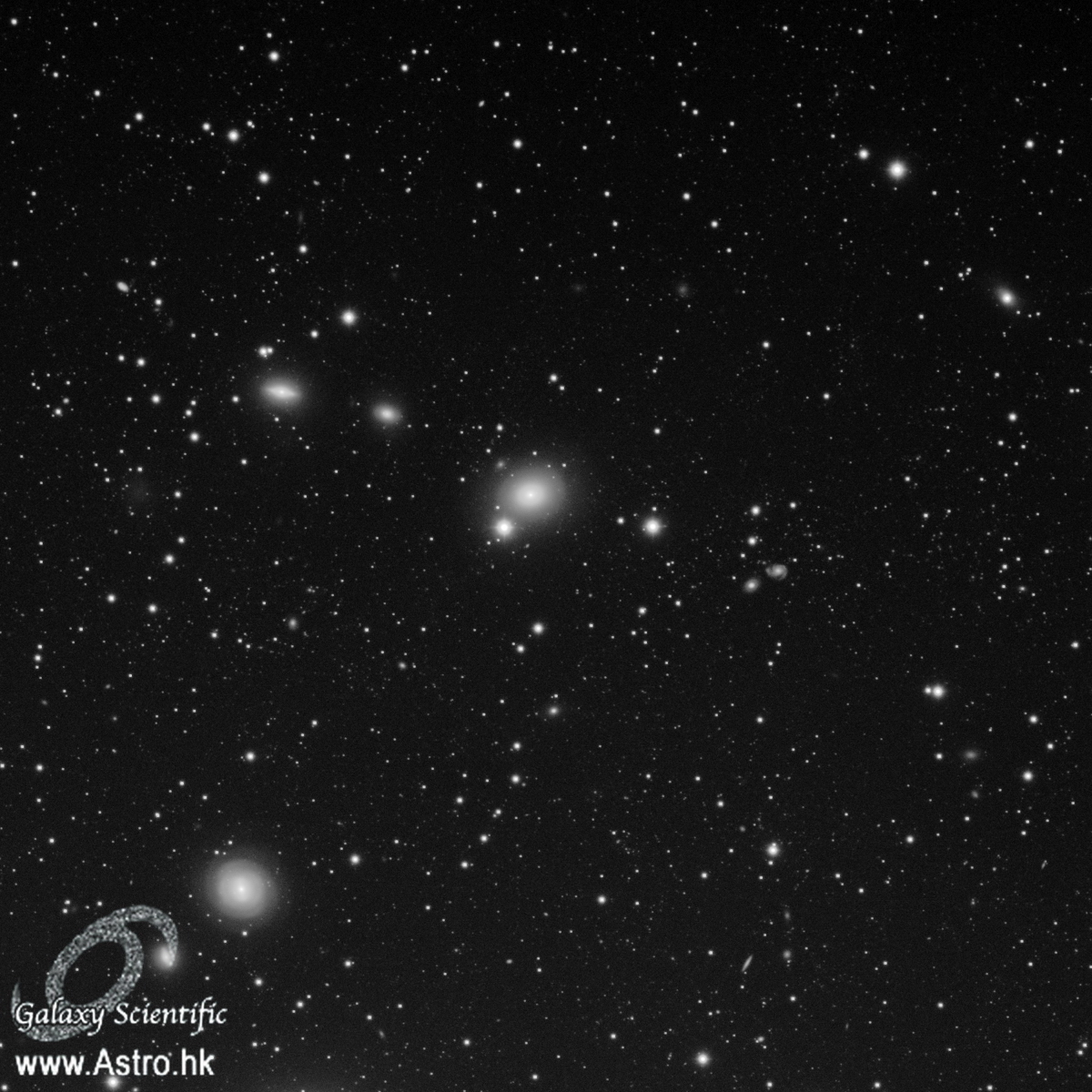

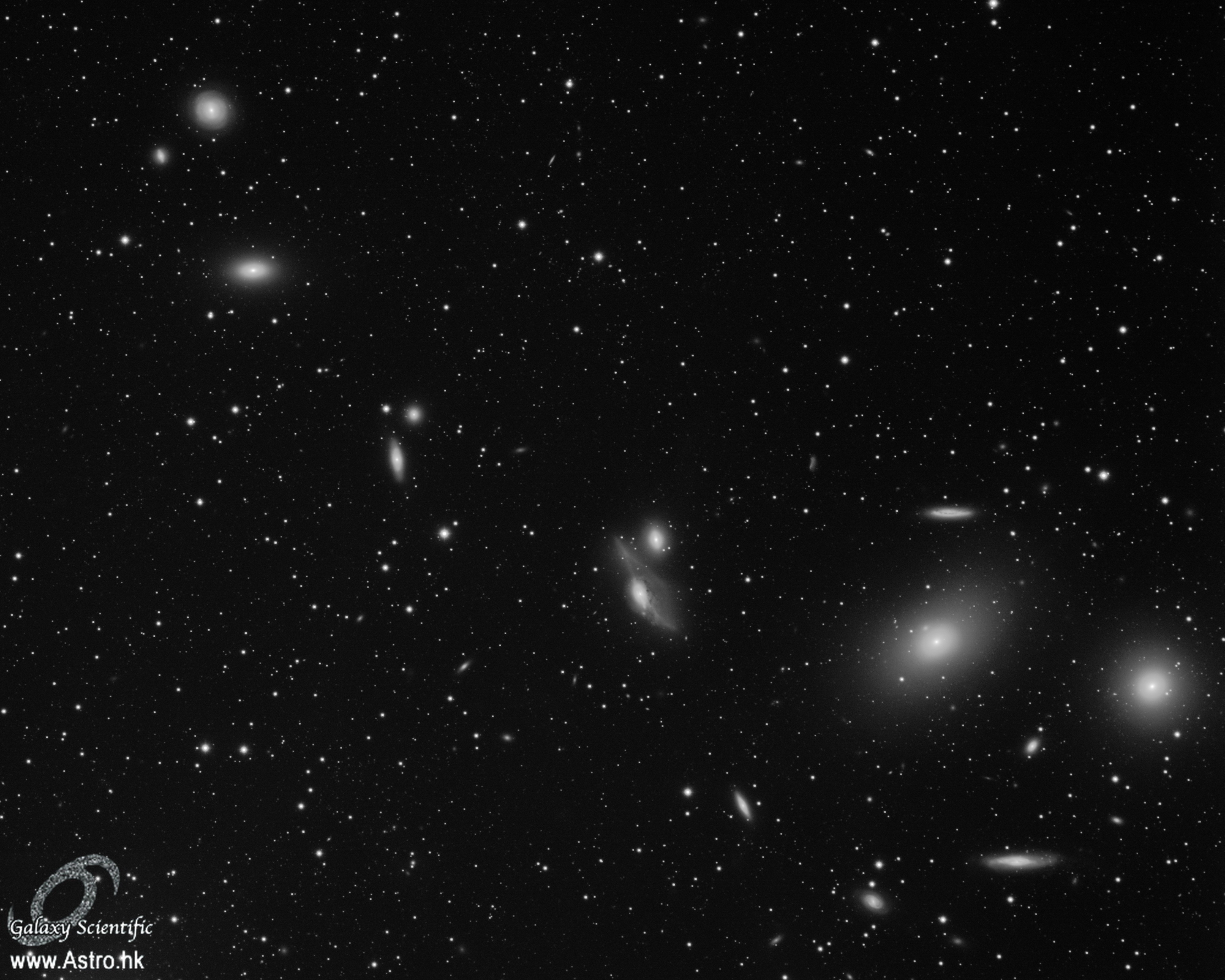

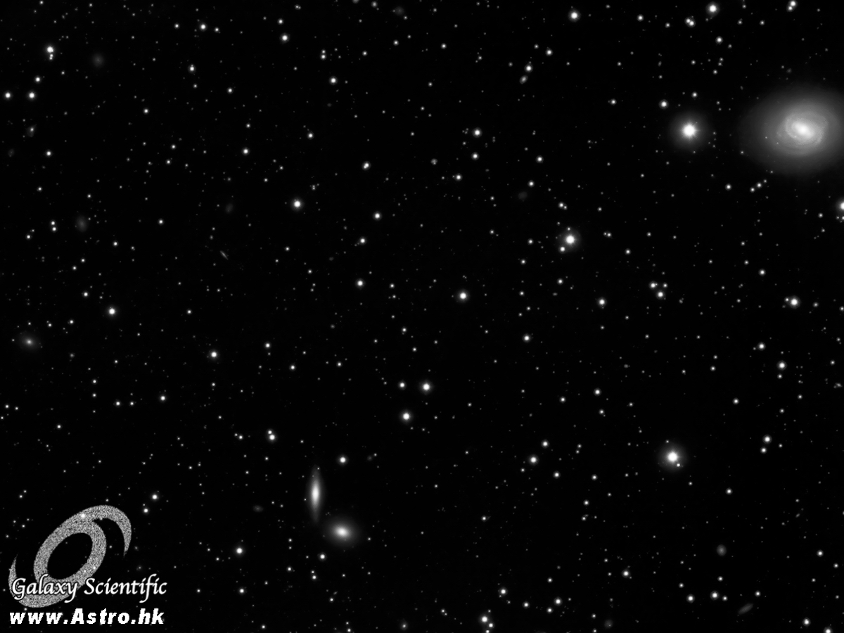

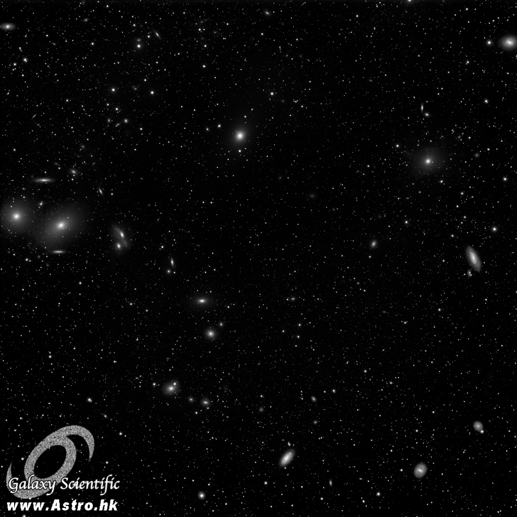

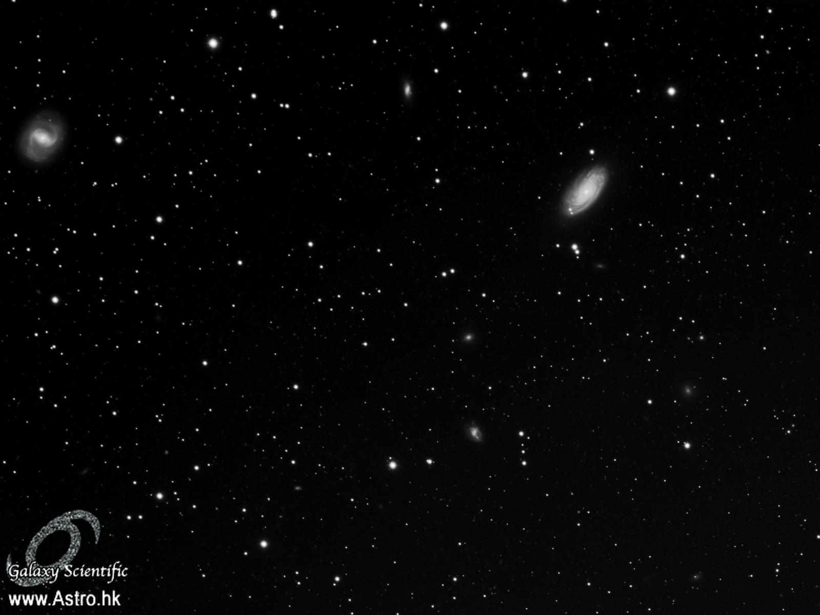

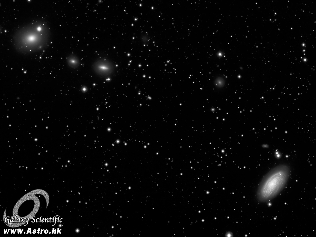

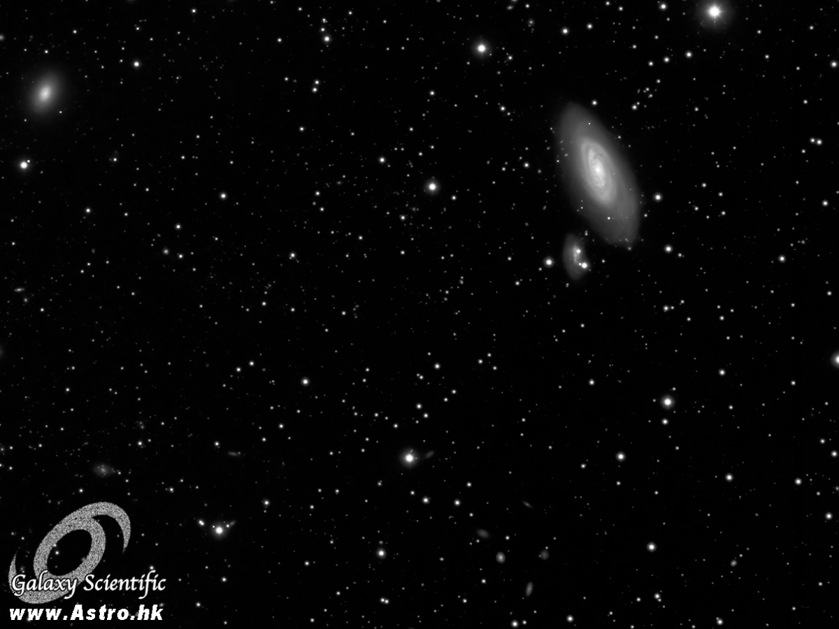

一直很想拍些好看的星系,這是對天空質量及個人能耐的最終極測試。因為一張好的星系照,動輒要曝光10小時以上,而這些表面亮度低的目標,能否在合理時間拍到最極終的細節,天空透明度成為決定性的因素。另一問題是,拍星系這類連續光譜的東西,光害濾鏡的作用並不如拍星雲時那麼明顯,甚至有反效果。
六月初西藏裝好新相機FLI Proline 16803後,可以說我已沒有什麼借口可以給自己懶下去,而第一個目標就是轉向當時拍攝條件已不太好的Markarian Chain星系鏈,希望藉著配合APM 105/650 APO達3x3度像場的優勢,一張照片拍下數百個大小星系,若拍夠彩色通道放張大相插在牆上展示,可謂賞心悅目。
奈何事與願違,當時很輕鬆的每天日落後花一些時間拍攝,然後又轉到其他目標,郤未完全摸懂相機、天空、望遠鏡等各方面條件配合,最後把日落餘暉造成的Sky Gradient都一併拍下來,而且那個漸暈的情況還是偏心的(陽光在右方)。按理用上TMB 3.5"平場鏡,全照明像場達70mm直徑左右,但因為CCD片幅實在太大,若天空有一定的Sky Gradient,加上當時又受明亮的月色影響,拍這些表面亮度低目標,只要拉Histogram狠一點,照片便很難看,而事後也不可能在同樣條件下做Sky Flat去解決問題。

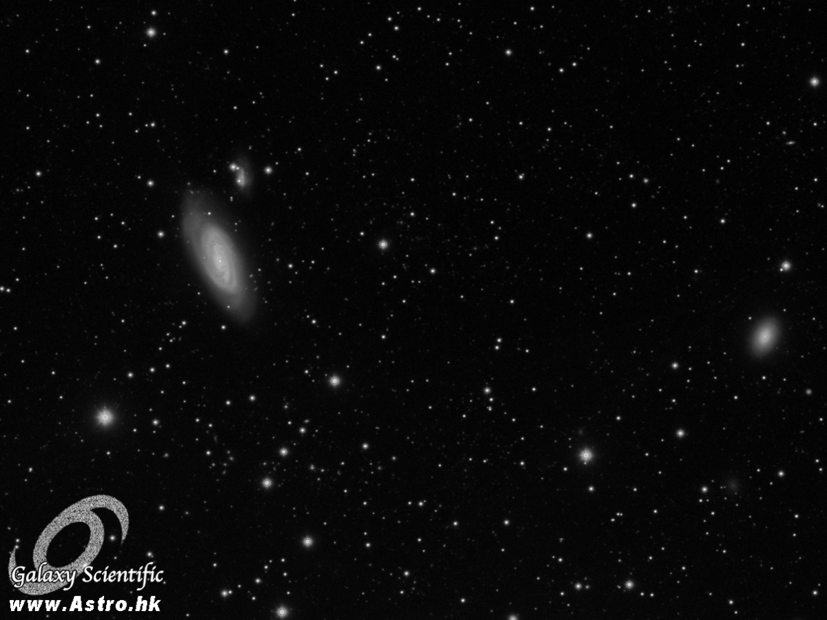

Ok,我個人不喜歡事後濃妝艷抹,若照片先天不足的,就重新再來一次吧。這張照片累計了8小時曝光,若換作以前的情況,我絶對不捨得放棄,或沒有心情重新再拍。但憑藉西藏遙控天文台的優勢,待十一二月時,獅子座午夜時份便東昇,每晚便有三兩小時可以拍,那我就花三兩晚重新拍一次吧。這張就當是換來寶貴經驗的失敗之作,希望年底時好好拍一張合水平的星系鏈。
APM 105/650 APO
FLI Proline 16803 @ L Channel
Exp 32x900s = 8hr
攝於私人西藏遙控天文台
Processing - stacking and histogram stretching only
Photo 1 : resized

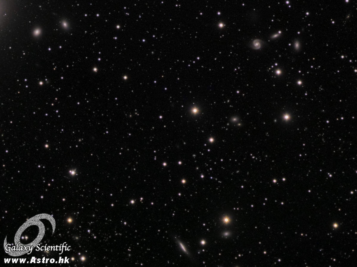

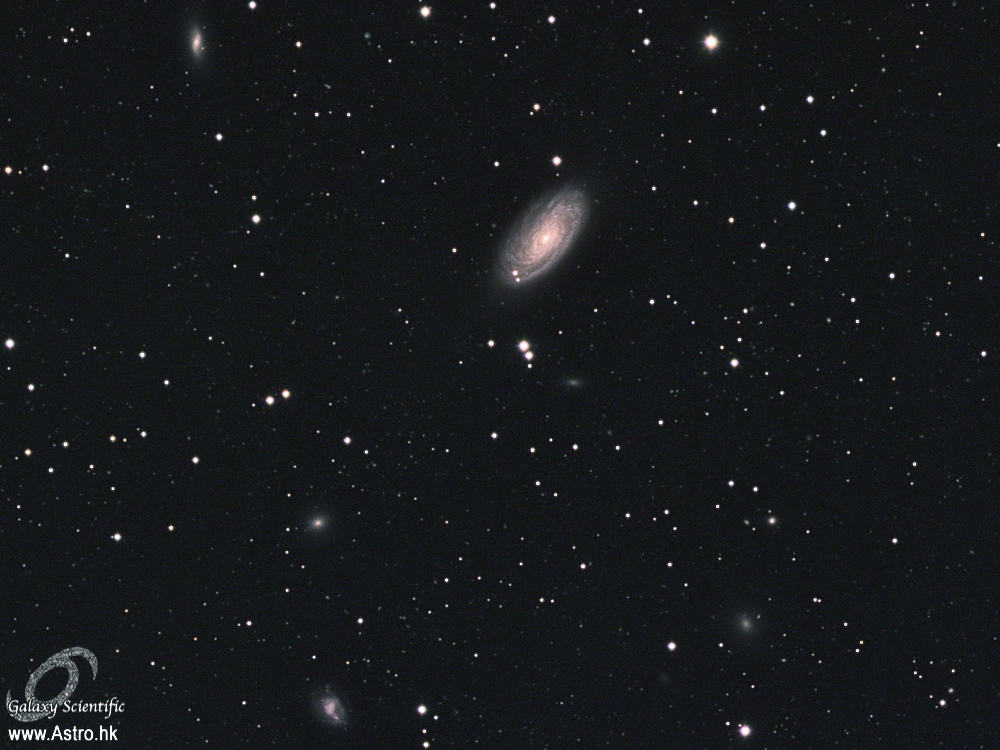

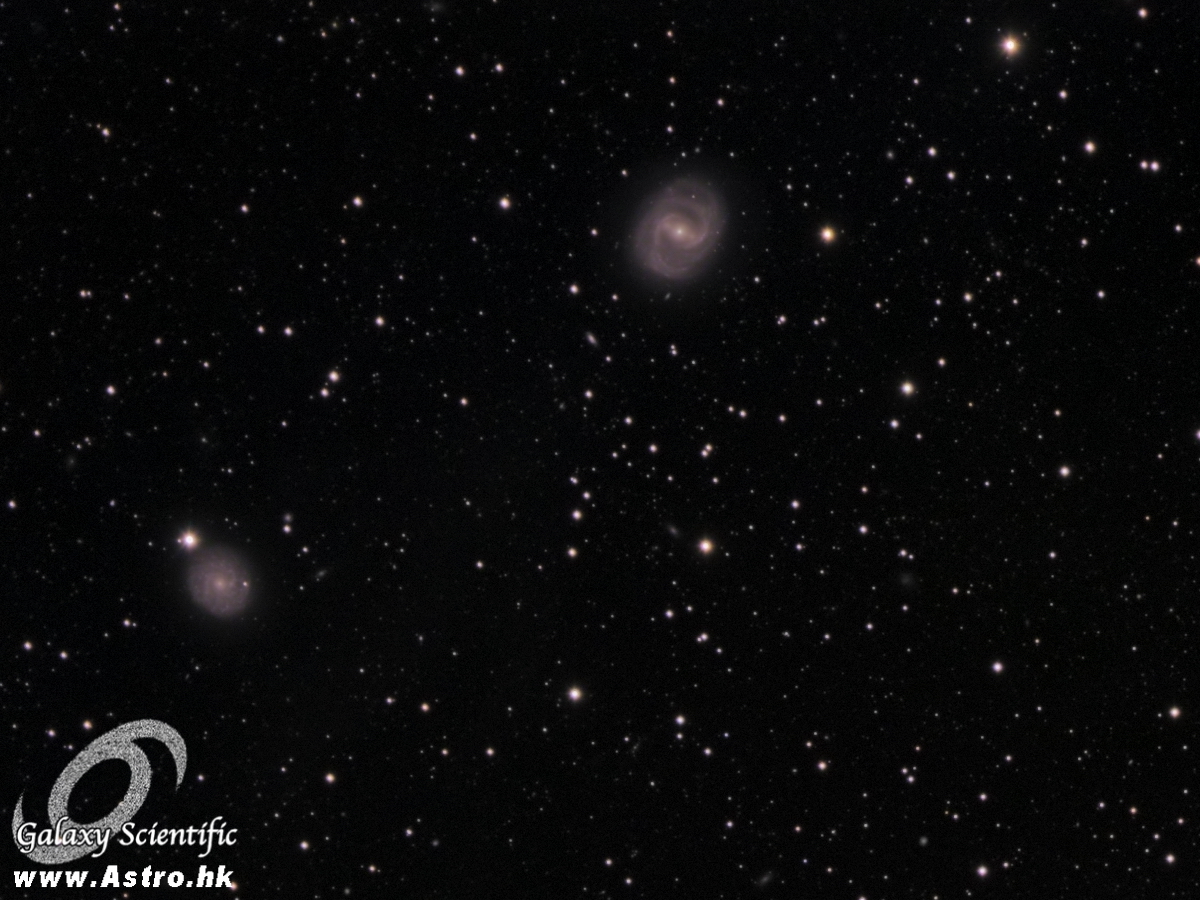

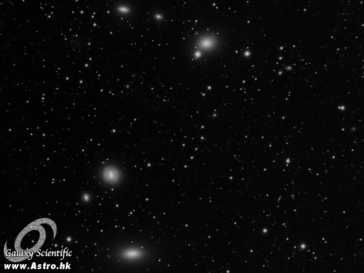

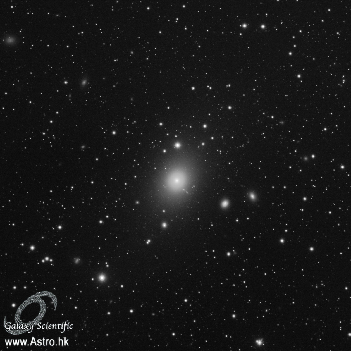

Photo 2 -6 : 100% crop
Markarian 32x900s L - crop 6.JPG (823.11 KiB) 被瀏覽 29534 次
Markarian 32x900s L - crop 5.JPG (758.35 KiB) 被瀏覽 29534 次
Markarian 32x900s L - crop 4.JPG (803.44 KiB) 被瀏覽 29534 次
Markarian 32x900s L - crop 3.JPG (680.29 KiB) 被瀏覽 29534 次
Markarian 32x900s L resized.JPG (834.59 KiB) 被瀏覽 29534 次

請你不要再玩!潮流興撤回,請你撤回失敗這字眼!或許改為噴血會較恰當!即「噴血的 Markarian Chain 星系鏈」。不言的話,這16803 (36mmx36mm) 版本的Markarian Chain,會使一眾號稱有88mm良像圈的FSQ106粉絲找不到形容詞來形容他們的天文照。

或許大家的評鏡/照片標準不同,對我自己來說,樓上的照片時出了一些問題,有很多瑕疵,後期處理也不正規,到一個地步我也無興趣去處理了,寧可重新再拍,所以我叫失敗之作。失敗並不可恥,因為是成功的曾袓母,在已知問題及可改善空間後,我很清楚今年底會拍出一張像樣的照片,不知能否登上APOD:
http://apod.nasa.gov/apod/ap090609.html
http://apod.nasa.gov/apod/ap061011.html
另外春節時大家會到我的西藏天文台拍攝,或許可以考慮合作出些照片,例如用我的L通道,加你們單反的彩色通道合成一些好照片。

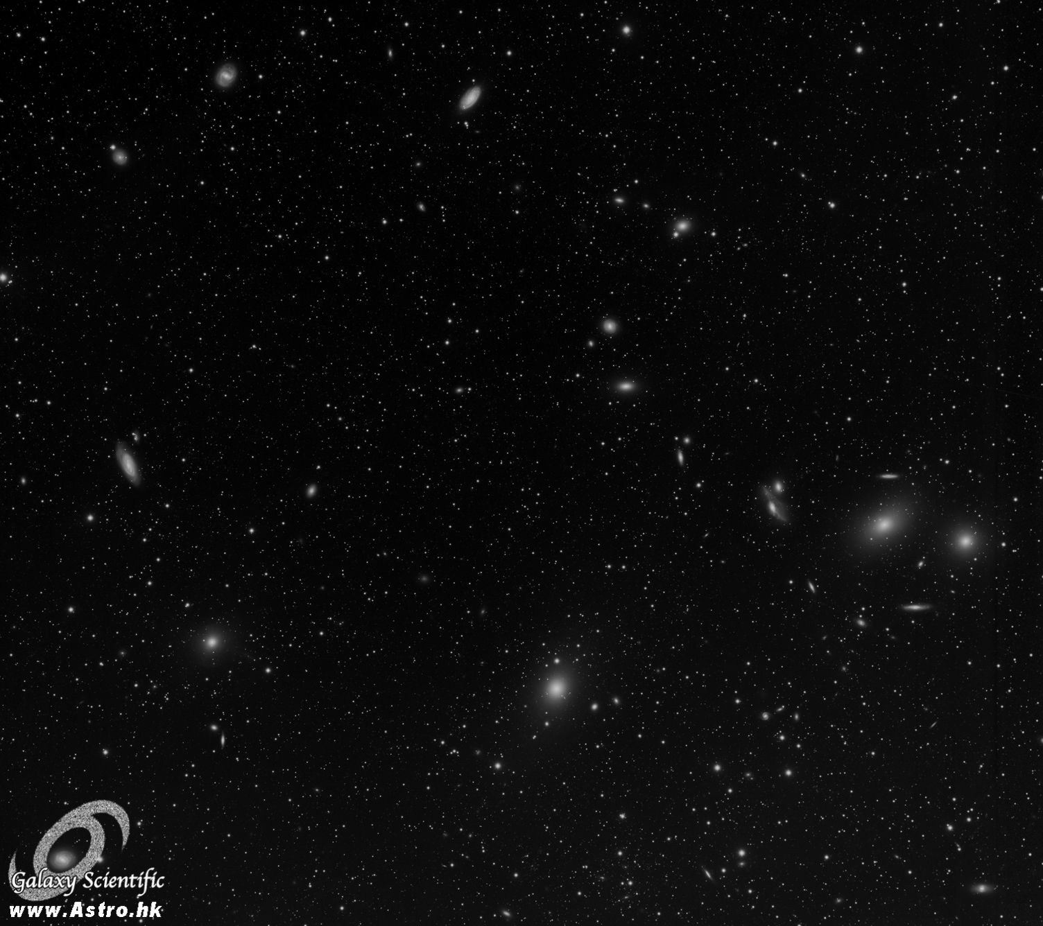

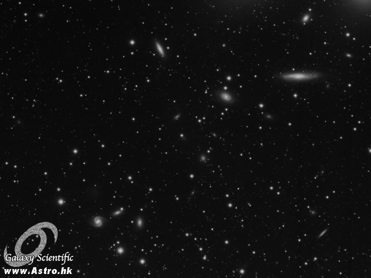

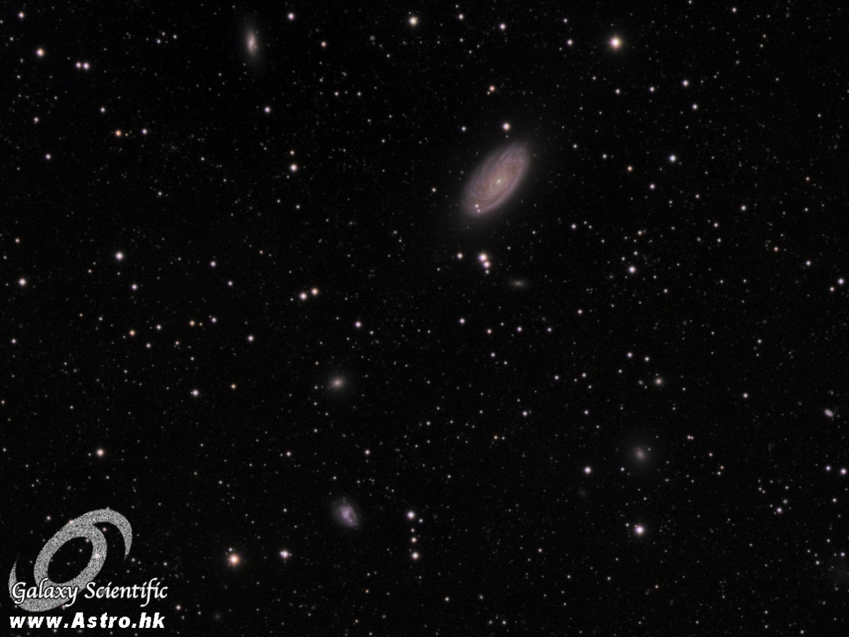

因為自去年6月換上FLI Proline 16803,又渡過了兩個月的西藏雨季後,從9月份正式全速拍攝,現在已拍了全天春夏秋冬北天極天區超過1000小時近100個目標了,連一些不知名的Sharpless Catalogue也拍了幾個。某程度上以這焦段來說,整個天空想要拍的東西也差不多了,以打游擊計,我花10年時間跑上山上拍也不一定拍得完,所以是時候想想其他拍攝工作了。
最近在拍一個大項目,沒分什麼時間在其他目標上,不過加了丁點曝光在這天區上,未有時間學好如何正規的處理,僅懂得疊加一下拉拉亮度曲線出圖。下一項工作,就是待哪天學好後期處理,一次過把手上1TB的圖檔全部處理正式出圖。
我得說,真的很喜歡這天區,因為一張3x3度像場的照片,一次過拿下了數以百計的星系,細心比較過,比后髮座星系團更多更明顯。
第一張為33%縮圖,其餘為100%截切,稍後會彩色出圖:
Markarian_Chain 27x1200s L DD r1.JPG (1.06 MiB) 被瀏覽 28602 次
Markarian_Chain 27x1200s L DD c1.JPG (484.56 KiB) 被瀏覽 28602 次

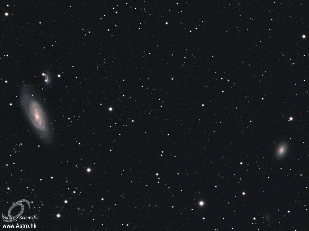

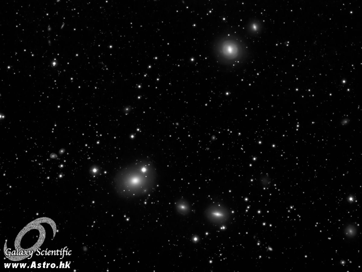

文章社長 » 2013-05-09, 13:51

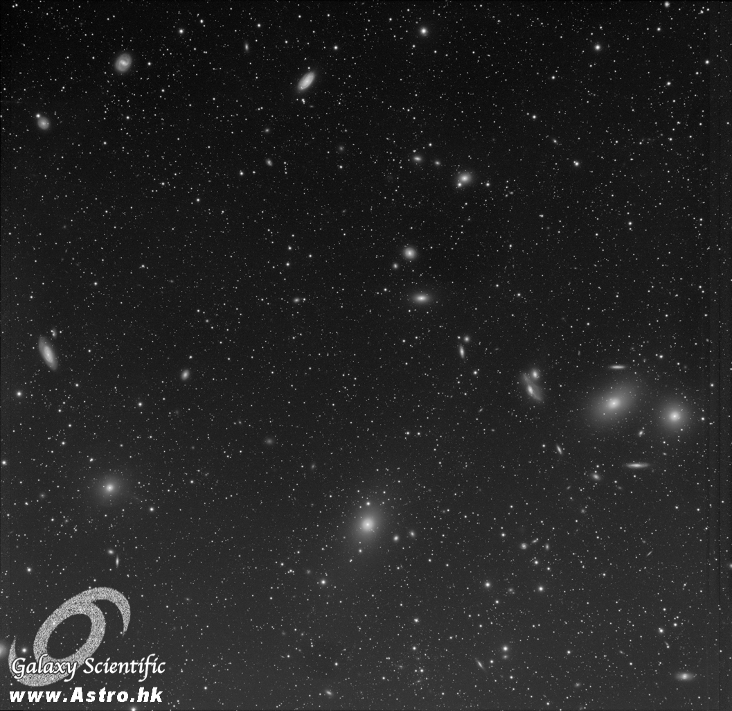

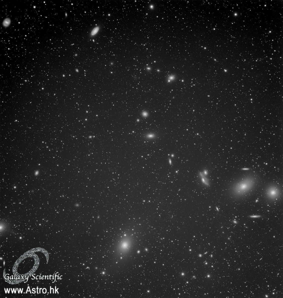

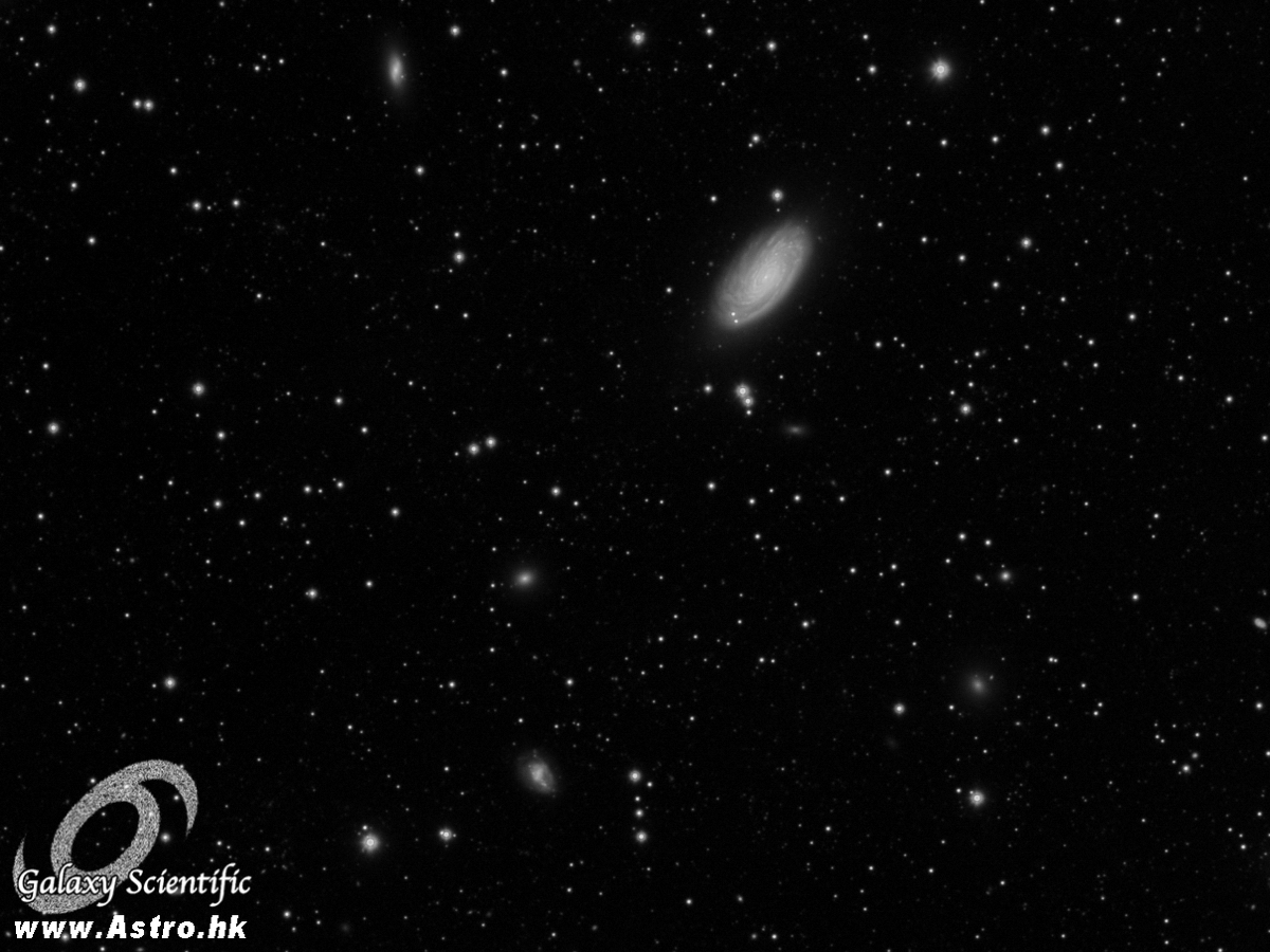

趁天氣不好拿些從未處理的舊圖檔來試試,原來已用900s及1200s拍了40多小時的L通道 :shock:
因為這標目是去年換上現時的FLI Proline 16803後第一個試拍的,犯下了不少錯誤,定位有問題、RBI flood 不懂用、拍攝時沒顧及黃道光的影響... 現在儘管把65x1200s即廿多小時曝光的L通道圖檔疊加起來,其實跟7、8小時的沒很大的增益。或許以這口徑及焦距,拍攝星系這東西,能拍到什麼極限其實是一個定局。只是在西藏更快容易獲得想要的訊噪比而已。反觀獵戶天區那類越拍越有的,才是目前組合的最理想發揮目標:
viewtopic.php?f=17&t=3604#p22811
先上L通道圖,稍後合成彩色照。
圖1為25%出圖,其餘為100%截切出圖。

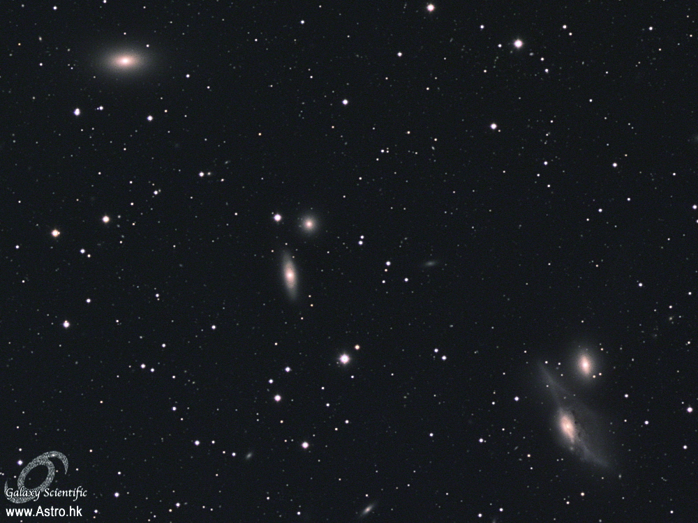

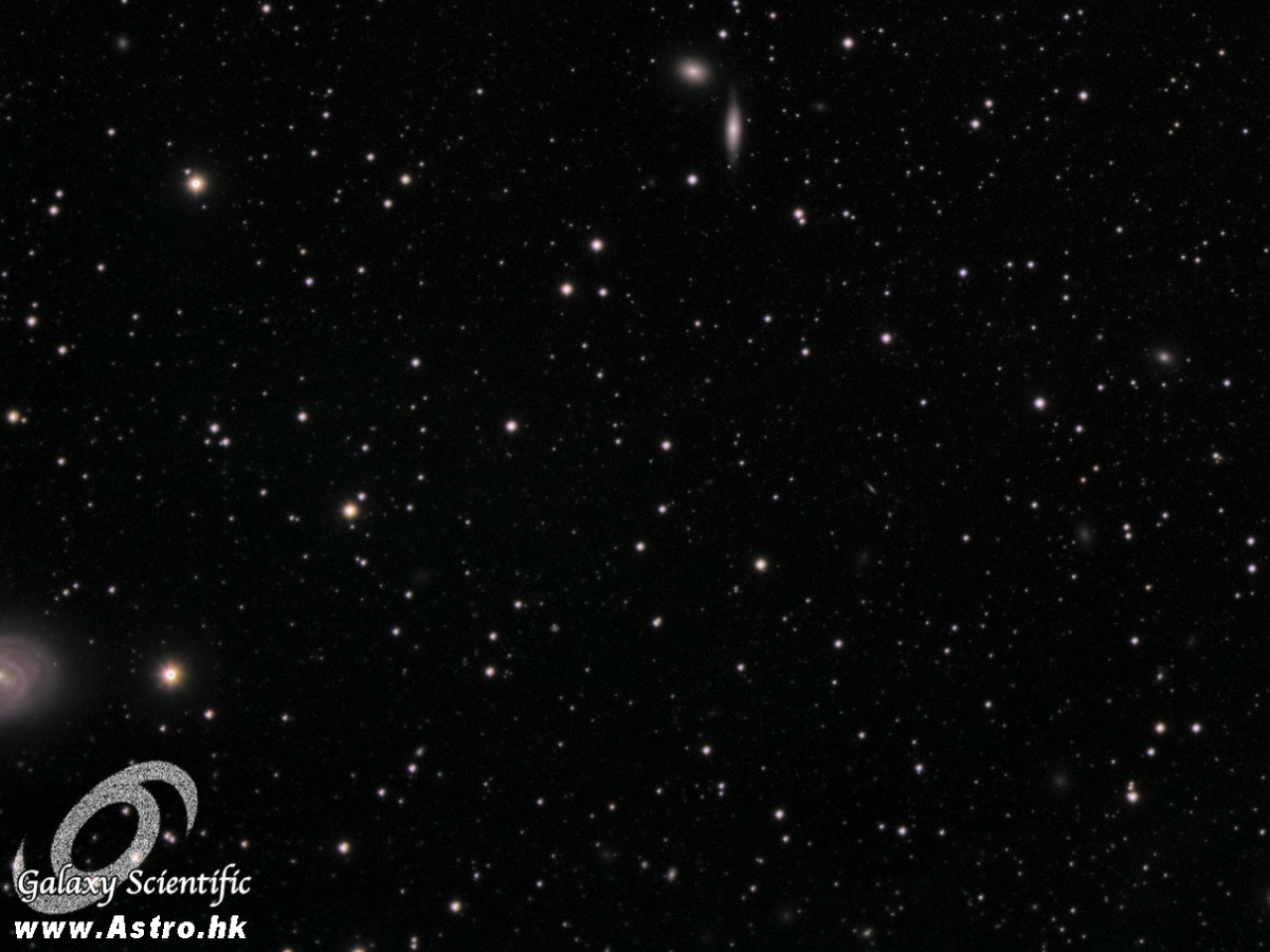

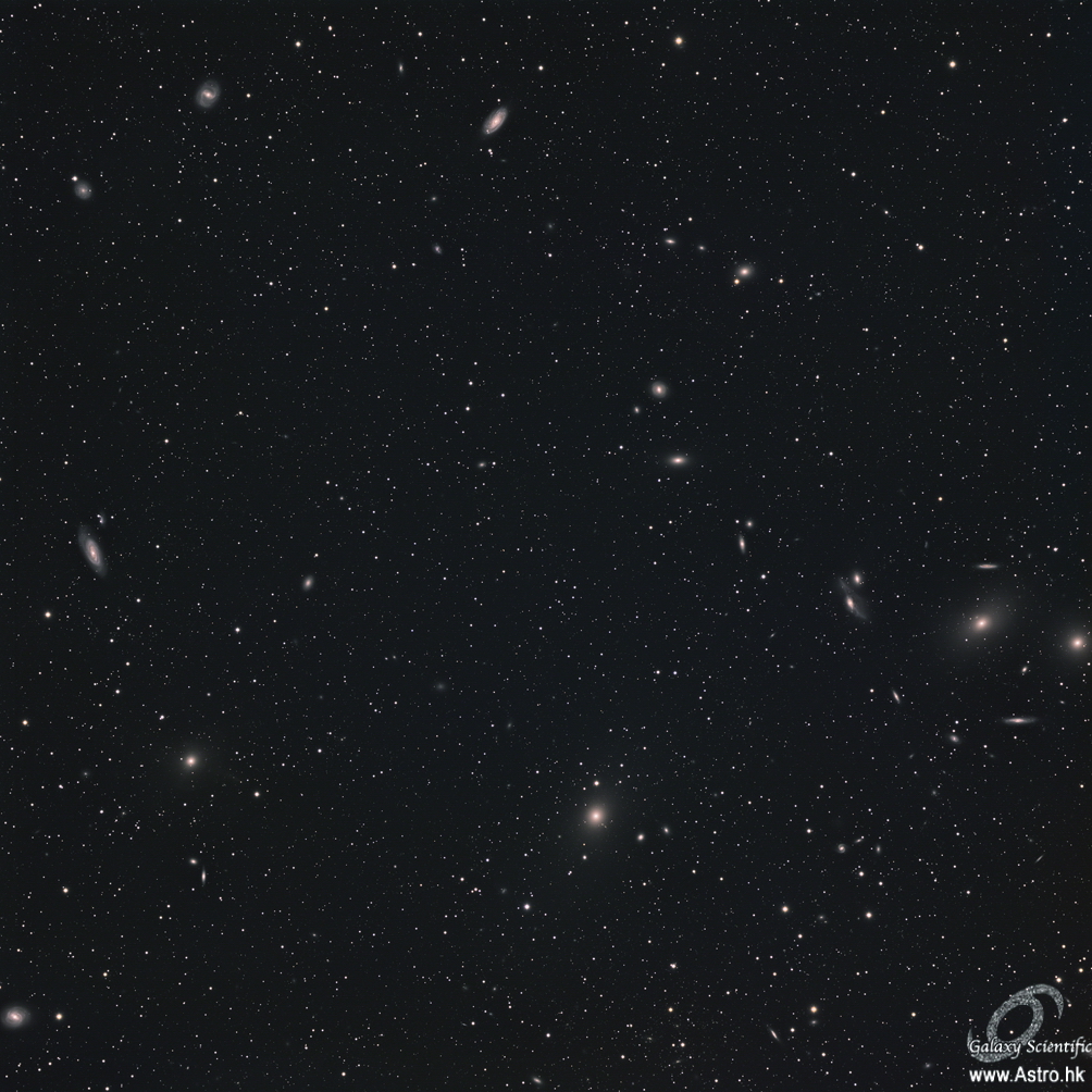

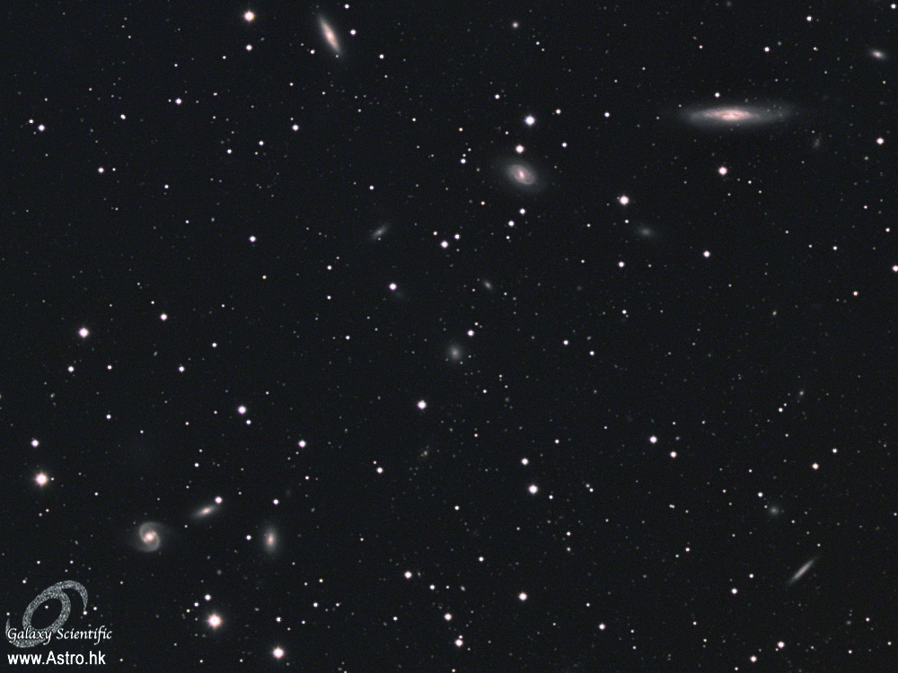

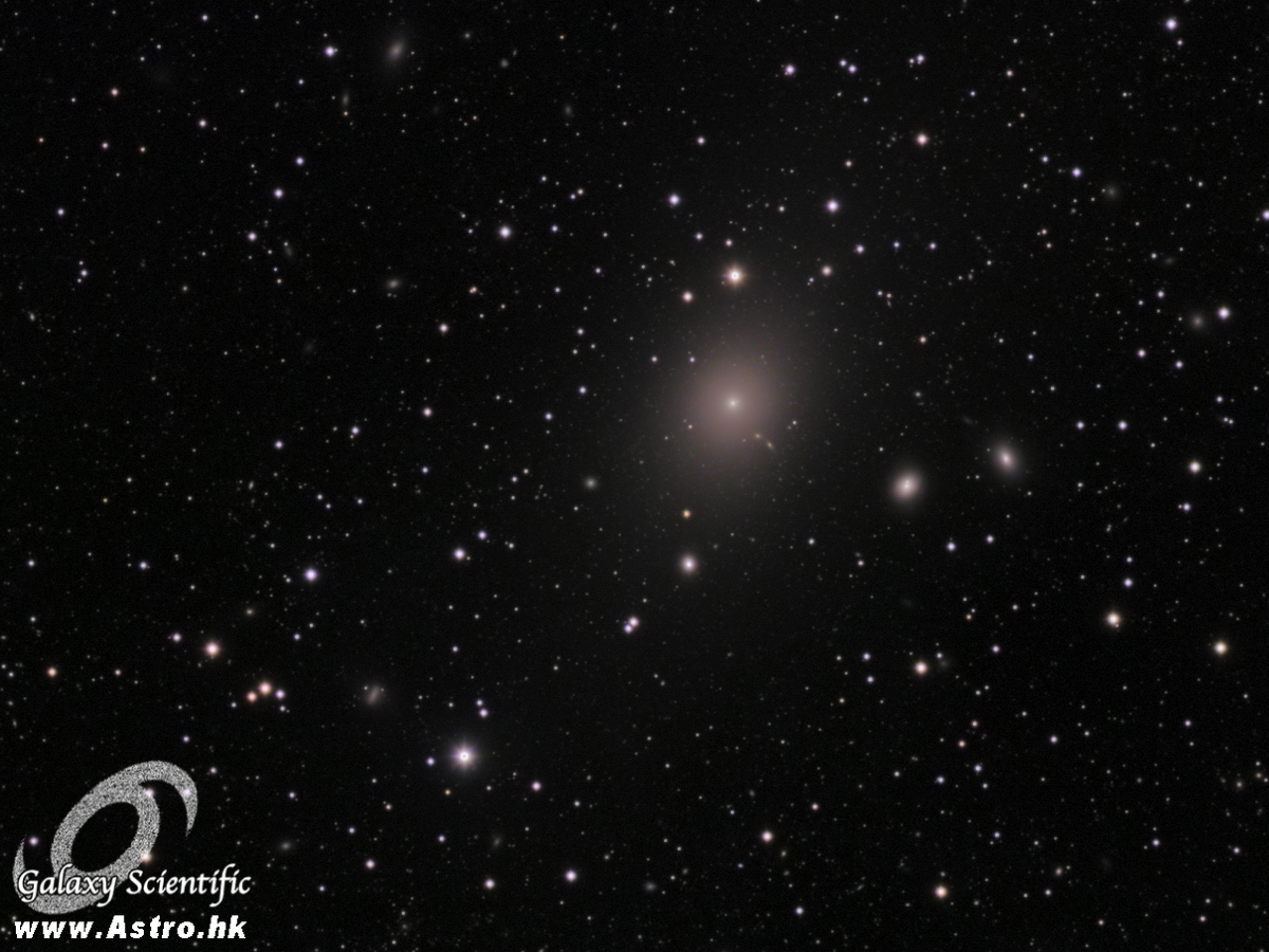

上個半完成的顏色版,仍有很多瑕疵:
1. 色彩校正仍有些不足
2. 在充足曝光下不應該出現的訊噪
3. 星點可以修整一下
33% 出圖
Markarian Chain LRGB v1 r1.JPG (1.2 MiB) 被瀏覽 26298 次
Re: 失敗的 Markarian Chain 星系鏈
文章社長 » 2013-10-21, 01:13

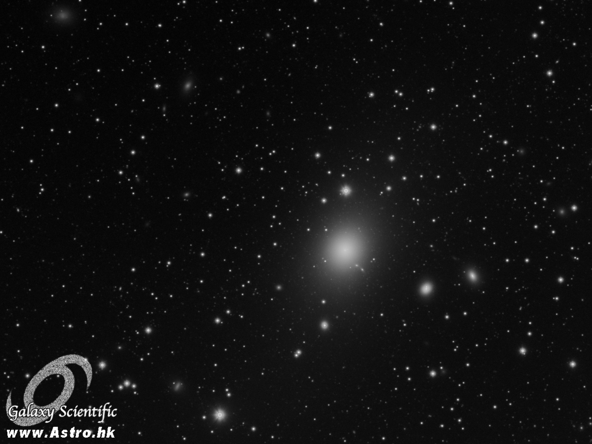

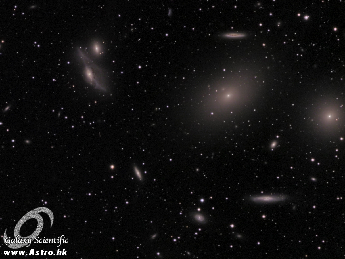

下圖仍有很大改善空間,例如做做Decon或其他,解像度及銳利度都可明顯提升。
圖一50% crop,其餘100% crop。
