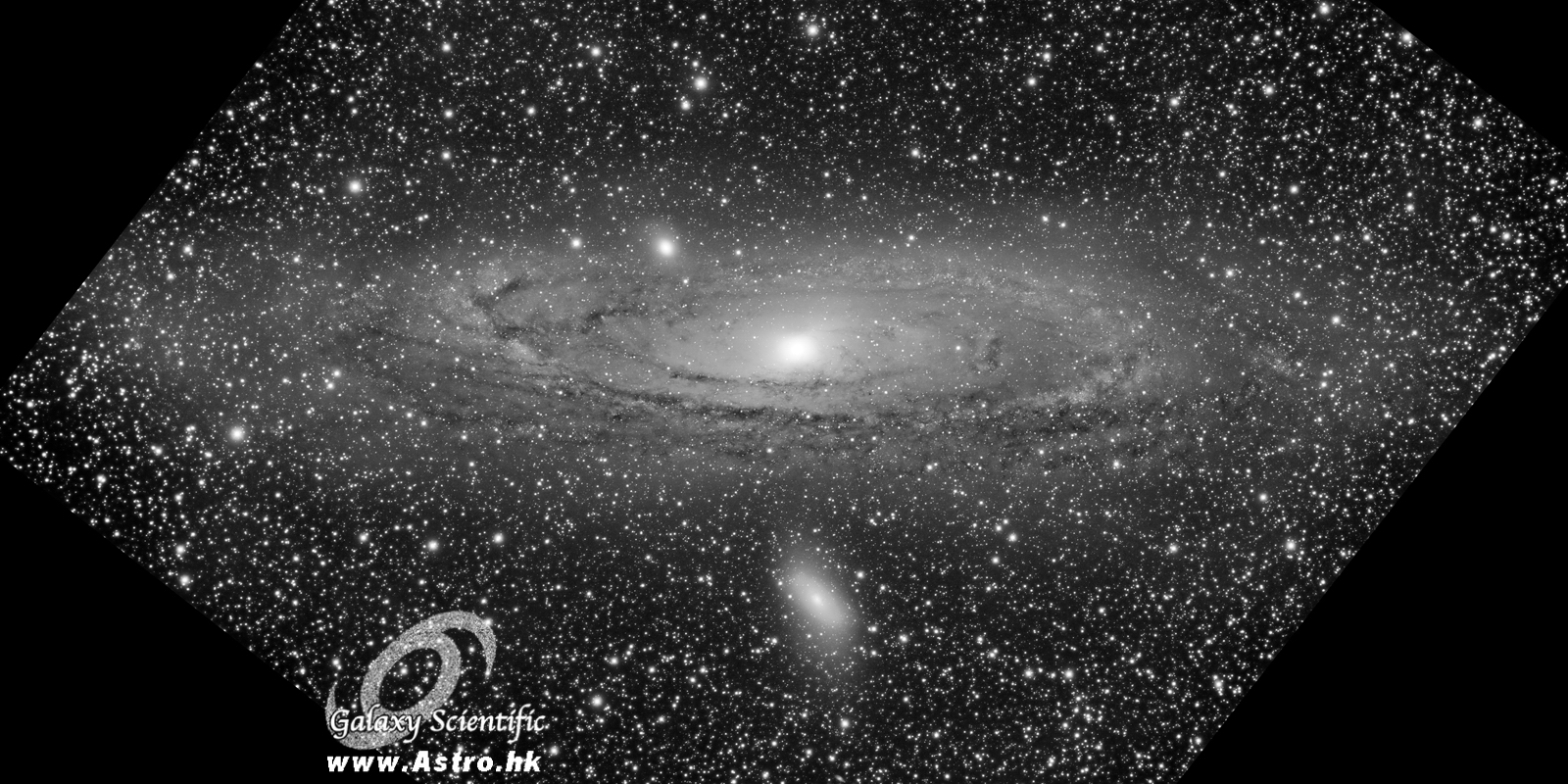

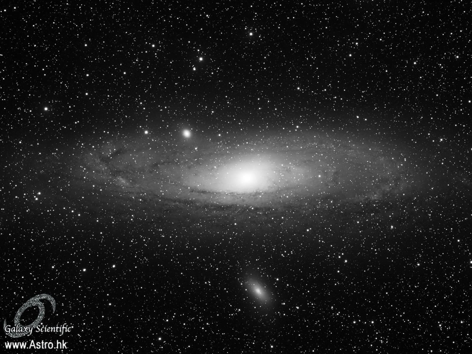

1410分鐘約24小時,是兩張馬賽克的總和,即每張12小時左右?
那和我的差不多了,42x1200s=14小時,還未計另外約8小時的RGBHa
論深度,以最暗的星點比較,我倆的照片應是相若的,我比較過大約6、10、14小時的曝光,某程度上這目標可能已到頭了。
不過比解像度,你的望遠鏡焦距長些,解像度也高一點,我的則是9um @650mm焦距即每像素2.8"取樣度,所以是有些差距。不過因為我有做Dithering,或許可以試試用Drizzle提高些許解像度,再跟你的比較一下。
P.S. 這次我會帶203APO及Paramount MX到台灣出席星空派對,器材會留或個月,年底會帶一班學生過來上山觀星,之後才發回來。
M 31 42x1200s ver1 crop.JPG (281.67 KiB) 被瀏覽 25414 次

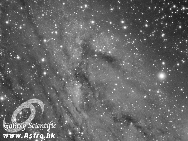

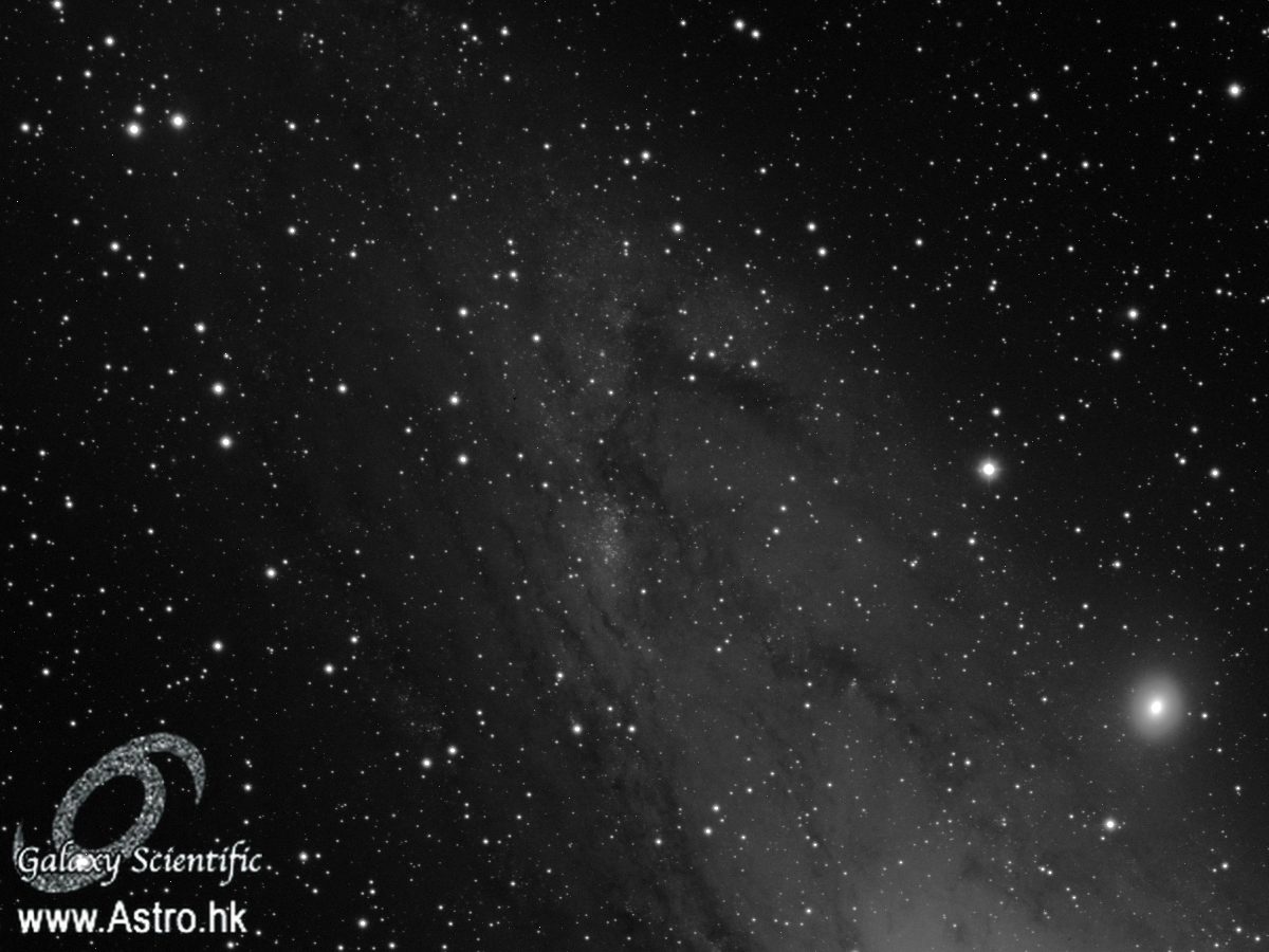

但我一直懶得看自動化程式如何設定,今晚試試以1MHZ RBI flooding讀取圖檔,發現影像質量的確好一些,看這張單張20分鐘100%截圖,未經平場暗場處理的,是否告訴我根本拍這些天體,三五小時已足夠? :?
M 31-S001-R001-C001-L_dupe-2 Crop.jpg (595.44 KiB) 被瀏覽 25375 次

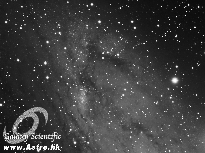

RBI flooding 是FLI相機被受讚賞的一項性能,裝了驅動程式後,便能從例如MaximDL或ACP中選取,每次拍攝前消除一下之前照片的殘影。
另外FLI也提供兩個下載速度,1MHz及8MHz,慢點當然訊噪會低些,所以一共有四種Read Mode,即1MHz或8MHz,要不不RBI flooding。
以下是用1MHz RBI flooding Read Mode的5x1200s M31版,跟8MHz無RBI flooding的確有看得出的分別,有經驗人士告訴我,在拍C2012 S1那種對105小鏡的臨界暗彗星時,因為我很努力也只能拍到20等星,而那顆18等多但彗頭瀰漫達8角稍的目標來說,開不開RBI flooding、快慢Read Mode、Paramount是否啟用ProTrack,都決定了最終是否拍到它。
我建立西藏天文台至今沒有出過什麼真正高水平的作品,因為在數碼攝影我的確起點很低,但肯定的是過去一年學會了我以打游擊模式拍攝,可能十年也學不下來的經驗(及犯錯),例如昨晚又忘了遙控關圓頂內的燈,又毀了半晚無風、無月、徹夜晴空的好晚上 :evil:

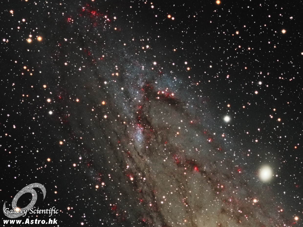

M 31 5x1200s ver1 crop.JPG (548 KiB) 被瀏覽 25341 次

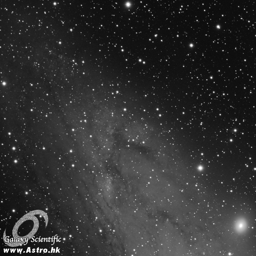

今晚試試用1MHz RBI flooding Read Mode拍三小時的L,看有沒有分別,開始有點無聊了....  :roll:
單張20分鐘曝光,50%出圖,無平場無暗場。
到哪天學懂了如何處理這些LRGB等合成,手上數以GB計不同目標的影像檔都可全部處理上載Astrocafe了。
M31 Temp ver1 resized.JPG (1.19 MiB) 被瀏覽 25322 次

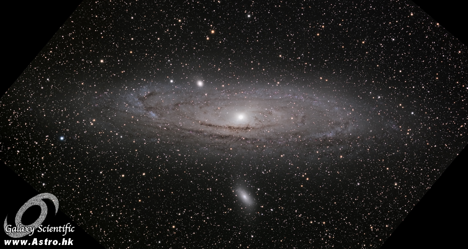

新處理版本,但還是未懂合成彩色... :oops:
M 31 42x1200s v1 r1 o1 c1.JPG (831.11 KiB) 被瀏覽 24927 次
M 31 42x1200s v1 r1.JPG (1.16 MiB) 被瀏覽 24927 次
M 31 42x1200s v1 r1 c1.JPG (310.02 KiB) 被瀏覽 24927 次

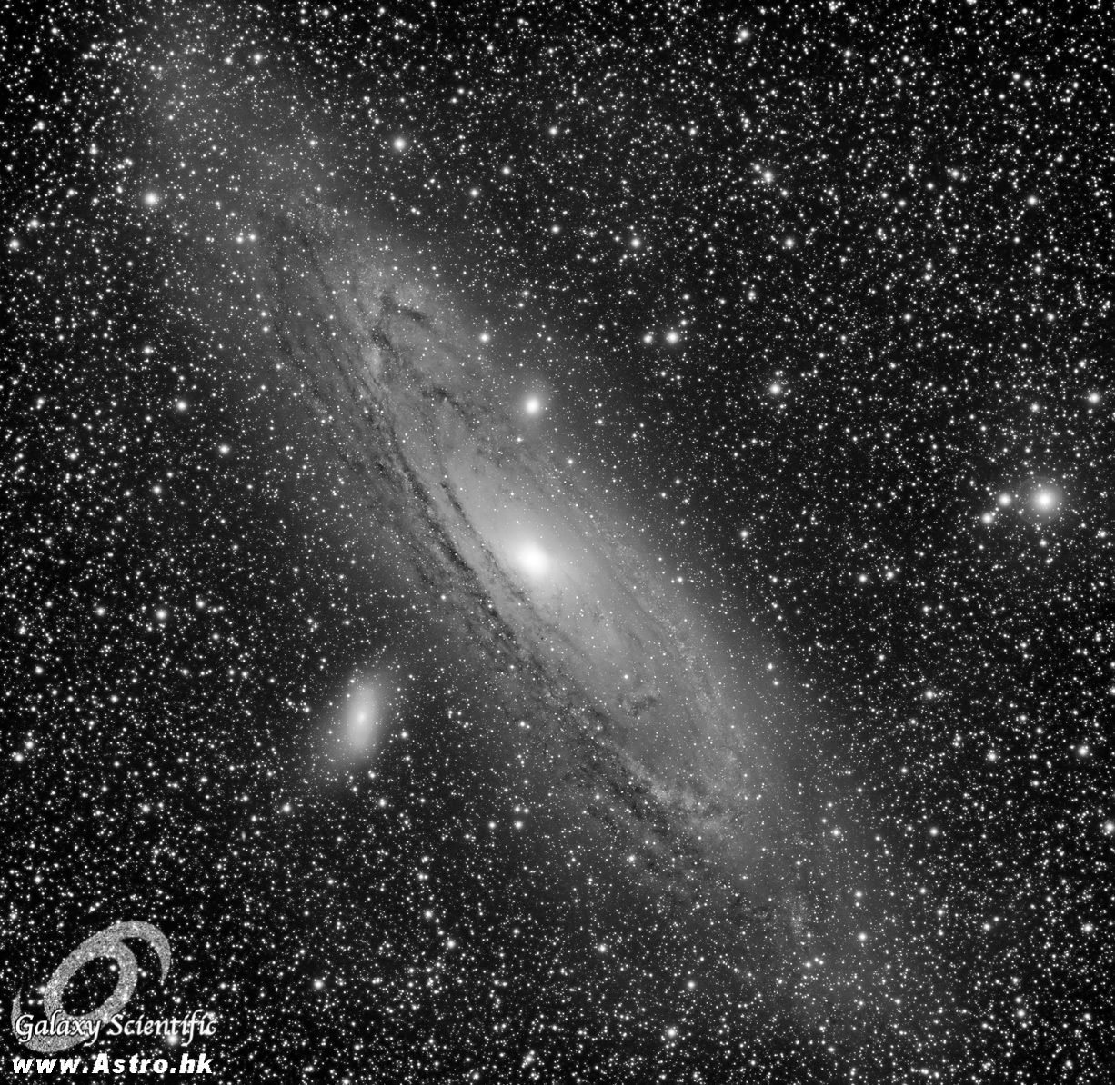

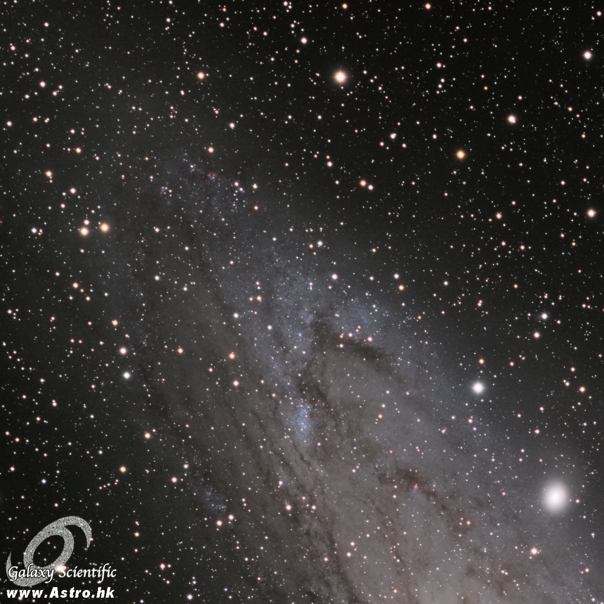

首先拿最有成功感的M31開刀,但時間所限,尚未學懂如何把Ha通道加進去,所以那些HII region表現力很弱很弱,也未學會如何銳化影像,所以未能達到影像應有解像度,當然色彩方面仍有些失誤,因為自己的Dell U2410顯示屏並未調好,也未想花太多時間做很細緻的影像色彩校正。所以以下影像仍如本帖標題,初階作品而已,不是西藏天空下應有的水準。唯一讓自己滿意的,是這張照片影像算是平滑,雜噪不多,天空背景也很均勻很自然,整體影像看不出太明顯的人工成份,用某個說法,當一張照片能夠看出處理的痕跡時,便是過度處理了(over-processed)。
幸好,影像處理是可以後期努力補救的,只要前期拍攝做好了,便來日方長慢慢練習。
L : 53x1200s
R, G, B : 各 20x300s
Ha : 8x1800s (未加)
這些都是一年前全部拍好,只是一直不懂得如何處理而已。
先上初步彩色合成圖一張,稍後有更合理的正式出圖。
M31 LRGB r1.JPG (1.45 MiB) 被瀏覽 24121 次
M31 LRGB v2 r1.JPG (1 MiB) 被瀏覽 24121 次
M31 LRGB c1.JPG (1.02 MiB) 被瀏覽 24121 次
Re: M31 仙女座大星系 - 深空攝影幼稚園

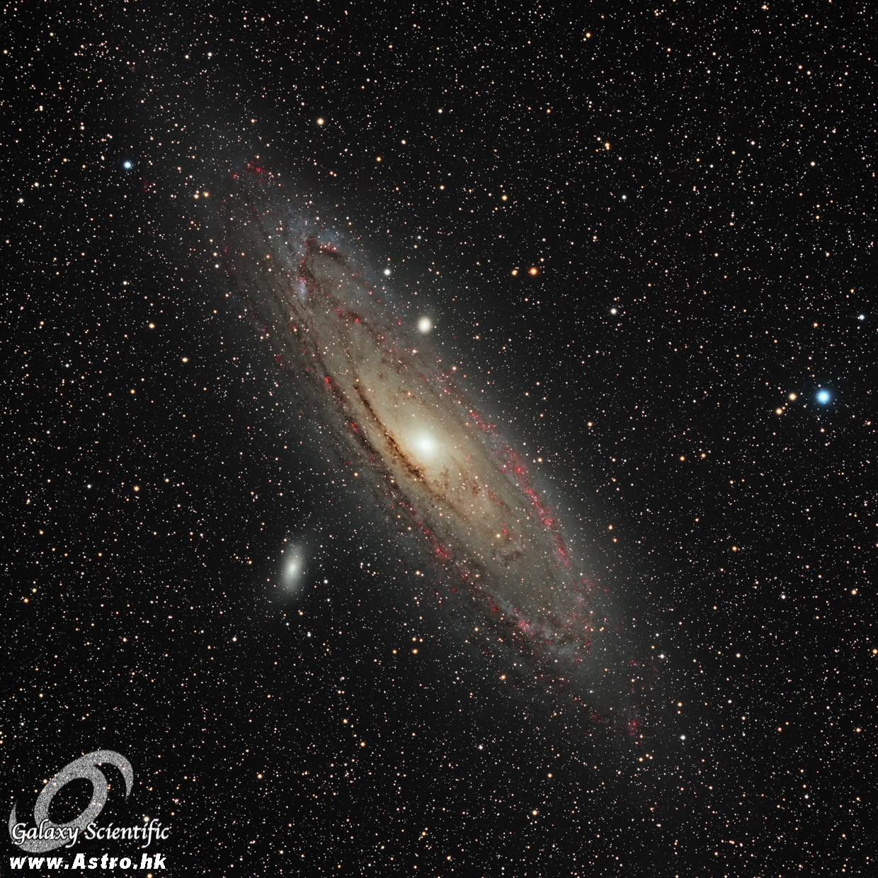

文章universe24 » 2013-10-19, 12:24
社长这样的处理很保守,或许因为signal足够的关系,也不用太过度处理。
星系的中心压得不自然了,整体颜色应该还能再提升,加重点色彩的饱和吧。 :twisted: :roll: :?
有关Ha通道的signal,由于主要是会拍摄到此星系的云气,所以社长可以把之blend进红色通道,然后再RGB合拼。至于blending时的比例,这个或许须要try and error以下了。
认同社长的说法,西藏的天空拍摄M31,若只能有这样的效果,那真是有点失望。 :P :oops: :roll:

universe24 寫:社长这样的处理很保守,或许因为signal足够的关系,也不用太过度处理。
有些天區很精彩,只要不會過度處理,我可以處理得很奪目:
viewtopic.php?f=17&t=3604#p22811
universe24 寫:星系的中心压得不自然了,整体颜色应该还能再提升,加重点色彩的饱和吧。 :twisted: :roll: :?
似乎在不同系數的HDR下,最貼近現實就是目前版本,或中央稍亮但漩臂結構沒那麼特出,我暫時選前者 :roll:
色彩還在學習中,下圖會好些,但星系外圍的那一圈藍還是表現力很弱,甚至有點偏綠了。
universe24 寫:有关Ha通道的signal,由于主要是会拍摄到此星系的云气,所以社长可以把之blend进红色通道,然后再RGB合拼。至于blending时的比例,这个或许须要try and error以下了。
今晚學會了,亦即是說我有一堆星系照可以處理了。的確如你所說,要 try & error,我用的Astrodon濾鏡已跟PixInsight的標準教程不同表現力了。
universe24 寫:认同社长的说法,西藏的天空拍摄M31,若只能有这样的效果,那真是有点失望。 :P :oops: :roll:
以下的版本會好些,我個人稍滿意的包括:
1. 天空背景沒有很難看的五顏六色梯度 (Gradient),網上不少照片以前看來很震撼,但現在A-B對比就發現不少天空背景很多雜訊及不應存在的顏色
2. 100% 下星點比較真實,基本上是圓點,中央最亮外圍稍暗,有些圖粗看很美,但細看星點很爛,星盤有崩缺,甚至4/3片幅下也看到望遠鏡光學系統帶來的色差
3. 影像訊噪不算太高,影像算是平滑的。我也可以輕微調調亮度曲線,讓影像看來對比度更高,但我個人比較喜歡柔和些。
但我還多花些時間拿這圖再練習,因為學好了以後處理其他便很快。例如我拍這些照片時全部有Dithering的,所以Dizzle便可提升解像度,或者用Decon銳化一下星點騙騙大家眼睛,又或者無謂花這些功夫,年底換上Officina Stellare 500口徑f3.8攝星儀時才拍高解像度照片吧。
不過話說回來,我發現每個天體始終有其格局所限,就算我把一台完美的105望遠鏡送上太空軌道,曝光1000小時,只是訊噪及不受視寧度影響解像度會好些,但那空間沒有的東西還是不會出現。
經過兩年實戰,雖然未有一張正式的圖出過(也可以是未來半年一次過處理出過百張圖),我很大胆的說,在同樣的Image Scale下,全球業餘愛好者能拍到最深的天體,在西藏拍單張20分鐘L或30分鐘窄頻,把原圖推盡,基本上都能看到些大概,要知道我現時用105小鏡,120s的Sub已可拍至19等多的暗星:
viewtopic.php?f=16&t=3321&start=40#p23814
或許我不用氣冷、在暗場除噪等方面下很大的功夫、望遠鏡等用上科研設備 (我三月份才從西藏幫台灣大學帶了一台5萬美元的CCD回來修理),可以突破地球上業餘愛好者極限? 那還是等其他大師去做吧。
M31 LRGBHa v1 r1.JPG (1.43 MiB) 被瀏覽 24076 次
M31 LRGBHa v2 r1.JPG (1.61 MiB) 被瀏覽 24076 次
M31 LRGBHa v1 c1.JPG (840.19 KiB) 被瀏覽 24076 次
M31 LRGBHa v1 c1 v2.JPG (857.43 KiB) 被瀏覽 24074 次

文章universe24 » 2013-10-20, 09:41
我还是不满意星系中心的亮度曲线 :lol: :twisted: :roll:
外围的蓝色,其实不用太在意,太蓝的话反而看起来很假。
社长这个最后的版本,比之前的版本根本就天壤之别,这个最后版的色彩我很喜欢。
恭喜社长成功把Ha加入。
文章社長 » 2013-10-20, 11:32
universe24 寫:我还是不满意星系中心的亮度曲线 :lol: :twisted: :roll:
恭喜社长成功把Ha加入。
我這個用了6層的HDR,你想要的,我做7層便可以,但漩臂結構表現力會較弱,這些都是主觀的美感,各有所好,問題不大。
外圍的藍色,我仍很想處理出來,因為物理上那是存在的東西,而我樓上的圖有點些微偏綠。
這個不是最後的版本,我認為只做了八成多的功夫,希望到德國前可以完全處理出來,把事情完結,這也有實際考慮,因為要把PixInsight的所有基本功學好才出席工作坊效益會更好。
樓上的Ha,試過兩個版本,這個已經是稍平淡一些,但仍稍稍有點太突出,或許我要再調柔和一點。
再次,樓上這照片我個人較欣賞其影像較自然平滑,沒有很明顯的處理痕跡及訊噪,因為我拿一些近年在網上被受追捧的照片對照然後處理自己的圖,到了這階段,我會說那些圖片都十分過度處理,甚至星點也不成形,可能是作者風格是寧可製作一張總體奪目的照片,不惜犧牲細緻的像質。
希望很快會出最後版本。
