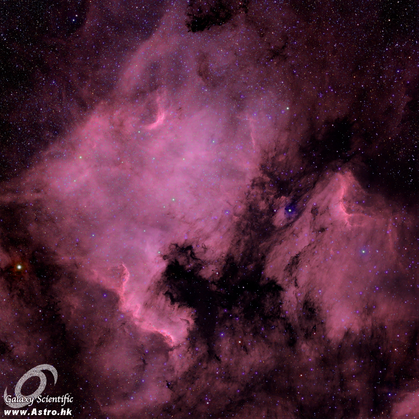

從6月換上FLI Proline 16803相機,9月結束雨季,三個月下來拍了數百小時50多個深空天體,但至今連夏天拍的仍未有時間好好處理,Astrocafe上看見的都是半完成品。
現時秋季深空已拍得差不多,又或者應該說,沒有什麼我很想拍的目標了,開始拍注意力轉向我的副鏡:Borg 60ED f4.1 Astrograph + Canon 5D Mark II Mod
把之前用APM 105/650 + 16803 拍的片作L,跟樓上合作一下,影像對比度層次感明顯好一些,看來有些發展空間:
viewtopic.php?f=17&t=3279
不過這次用的是Ha通道,取樣度又以APM 105+16803 的每像素2.8"高一倍 (副鏡組合是5.4"),加上很容易理解,APM光學修正度較高,所以合成後星點並不好看,會參考Starizona上的做法,或改用APM 105+16803的L通道試試。
以下純粹試疊,影像質量較差,33% 出圖:
NGC7000 HaRGB resized.JPG (2.03 MiB) 被瀏覽 6069 次
Re: NGC7000 北美星雲 - 遙控單反拍深空
文章willis » 2012-11-29, 22:15
The detail of nebula is good, but the color is :?
文章社長 » 2012-11-30, 00:03
這個以後可以處理,首要是做好前期拍攝,免得日後要補拍。
因為一天沒有拍好這焦段這組合,日後換了長焦或大鏡,想重拍就難了,所以我看要把相機換至另一台鏡上,最快也可能要明年9月,否則再多一年也無所謂。

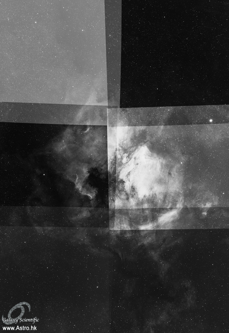

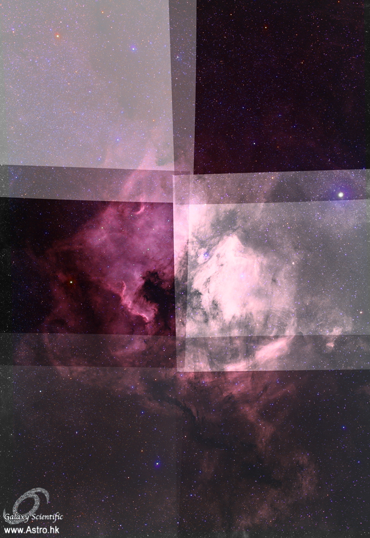

文章社長 » 2012-11-30, 12:57
昨晚用APM 105/650+FLI Proline 16803,以窄頻Ha濾鏡拍了六格,馬賽克成1樓照片相若像場,再測試出圖,原圖7000多萬像素,下圖是10%出圖。
看來有些新玩法了。
因為自9月份天文台全面啟用以來,三個月拍了數百小時超過50個深空,現在秋天目標已沒有什麼特別想拍,冬天也拍了一半以上,甚至已開始拍春天了,所以日落後那3小時,獵戶天區還未升至合理仰角時,我可以遙控5D Mark II + Borg 60ED f4.1 Astrograph多拍些彩色照。
NGC7000 15x600s ver1_reg_cp ver1 resized.JPG (818.79 KiB) 被瀏覽 6042 次
