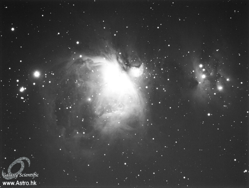

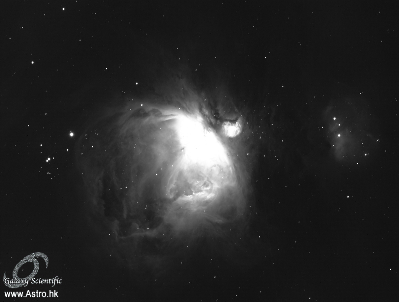

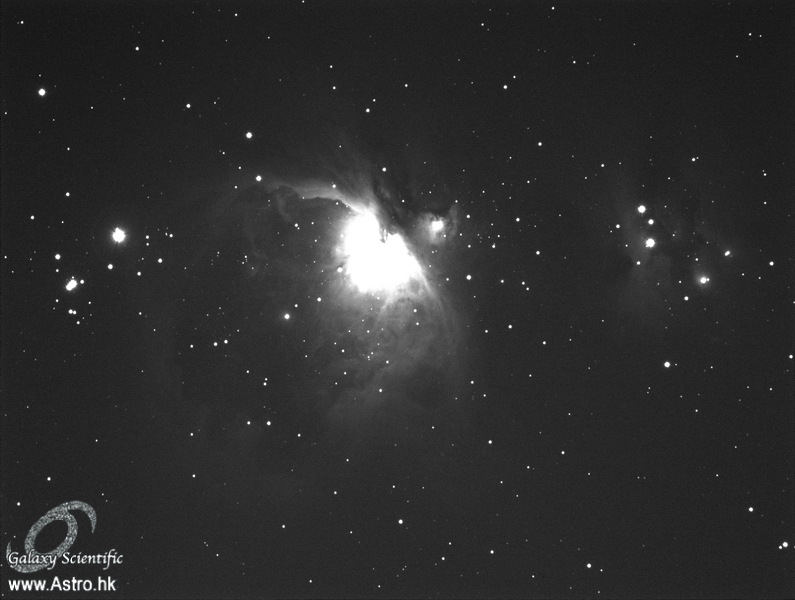

以下附上數張短曝光時間的開光照,拍攝正值滿月前後,月亮就在拍攝天區沒多遠,相機快門有間歇性問題,調焦也僅是遙距手動處理,故照片屬垃圾水平的。唯一值得慶幸是,終於踏出了遙控拍攝的第一步。日後加入自動編程系統,便可日間預設指令,然後早睡早起,早上收集圓像進行後期處理了。
希望未來一年在600 f3.5牛反投入運作前,可以解決所有問題,練習好後期處理,逐步提升攝影水平,以此帖存照,見證天文台逐步邁向完善過程。
以下分別是M42的L、R、G、B、Ha各通道的短時間曝光圖片。

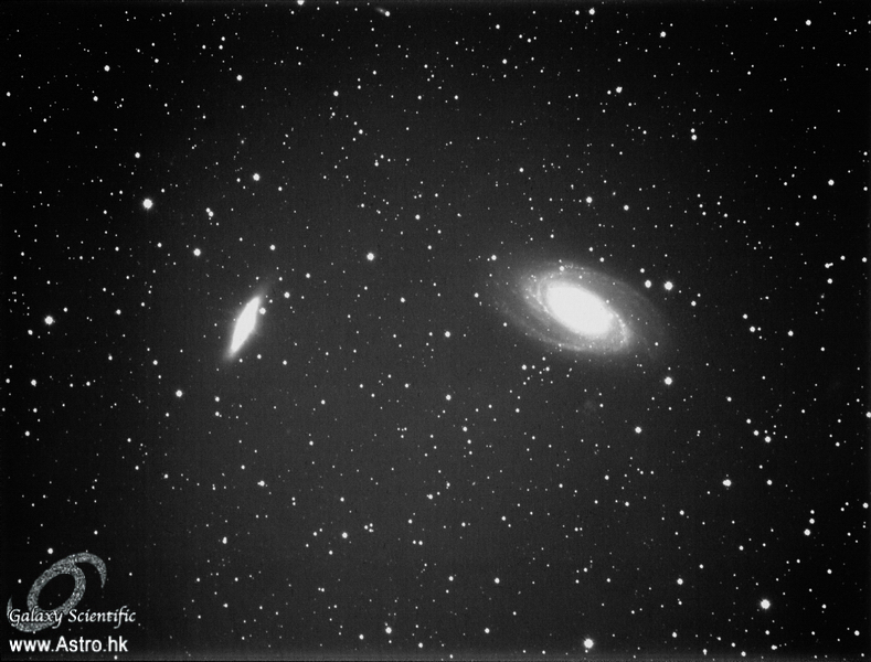

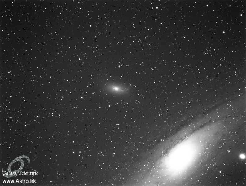

再上數張垃圾照,唯一給自己的安慰是,當人在低谷時,唯一的發展就是向上提升.... 8-)
我很相信,一旦天文台投入暢順運作,我一個月的拍攝成果將比自己花一年在香港或到台灣拍攝的還要多。

Wow! The s/n is extremely high! M42 is too bright in such exposure! The s/n of M33 is great! I guess the sky condition is beyond that of Hehuan Mountain (合歡山)! I must visit ur observatory again! BTW, any techinical problems u still need to solve?

我仍然要稱樓上的為垃圾,一來我知道好戲在後頭,二來在滿月前後,而拍攝期間又間中有薄霧漂過,根本不能出品合格作品。

這分鐘支援隊伍正在路上,前往解決我天文台不能轉動的問題,另相機快門問要稍後解決,樓上的M81、M82的暗角問題,就是快門+濾鏡盤造成的,總之很奇怪很多小問題。

- 是用ST8300M配APM 105/650拍的,300 F5牛反上暫時沒有相機
- 曝光:
M42 L Channel : 8x5min
M42 R Channel : 4x5min
M42 G Channel : 4x5min
M42 B Channel : 4x5min
M42 Ha Channel : 1x30min
馬頭 Ha Channel : 3x15min
M33 L Channel : 2x15min
M110 L Channel : 1x15min
都是在滿月前後,在月亮附近拍的,其中有幾張有薄雲掠過,視寧度及透明度並不理想。M33是我在廣州機場入市區的的士上,用中國聯通3G無線網卡遙控拍攝,所以調焦也是粗略而已,並不準確。以上照片全部盲跟,但30分鐘的Ha Channel M42,放大看都有點拉線,可能跟105APO架在300牛反上的機械結構剛性問題有關,日後要啟動STi導星及Dithering了。

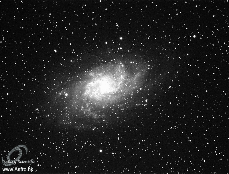

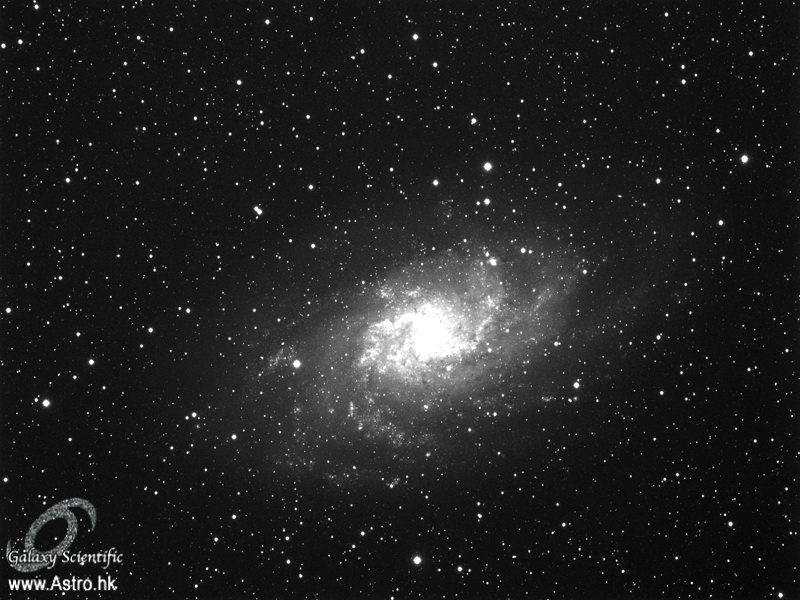

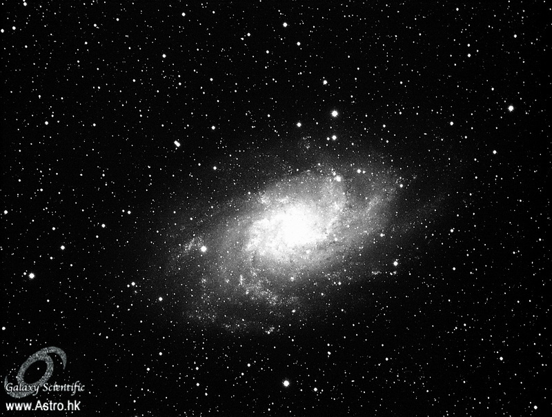

昨天晚上拍了幾個小時,L, R, G都有60分鐘以上,不及拍B通道。因為軟件設定未完成,沒機會做V-Curve,也未能導星,所以300牛反的抱箍有些剛性問題導致105/650追蹤不太準。可能真的要面對現實,不管西藏天氣如何,還是先醉氧幾天,休息好才正式拍攝? :roll:
這些照片細看其實質量並不合格,但特點是我可以安坐家中,遙距控制千里之外,4350海拔上零下10度的天文台拍攝,甚至可以拍攝途中去睡覺,因為Boltwood Cloud Sensor會按風速、下雨/雪、日照、斷電等因素而自動關上圓頂,總之每早起來,圓頂天窗已關上,及已轉至home的位置,十分安全。

OIC, 相信亮星週圍的三片暗區是折射鏡的三片鋁墊所產生, 起初沒相到. 用4" APO折射鏡拍是非常合理的開始. 社長是不是用robofocus對焦? 在這個温差下有沒有用temperature compensation?
看來參宿一使KAF8300的ABG飽和了, 以至連ABG的CCD都出現blooming現像. 可以曝光到這個地步, 真令人羨慕!

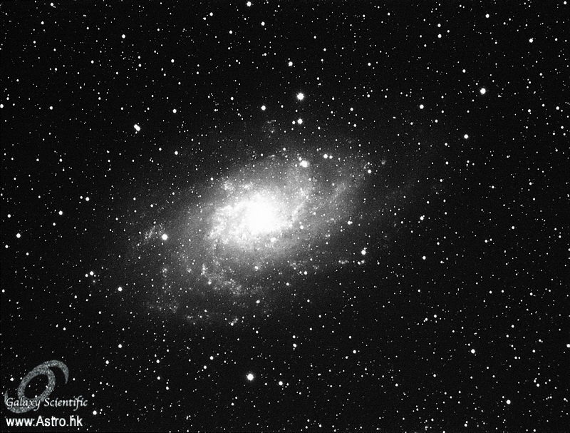

文章社長 » 2011-11-21, 01:13
Subaru 寫:OIC, 相信亮星週圍的三片暗區是折射鏡的三片鋁墊所產生, 起初沒相到. 用4" APO折射鏡拍是非常合理的開始. 社長是不是用robofocus對焦? 在這個温差下有沒有用temperature compensation?
- APM的折射鏡是用Feather Touch Focuser的,所以能用原厰的電子調焦,不會用上外厰的Robofocus。因為Starlight Instrument被Starizona收購了,所以現在的電子調焦是Microtouch,在電腦上比以前的好用,但手控電子調焦(如拍行星月面),則老款的好用些,我兩款都有,西藏則用Microtouch。
- 暫時不做溫差補償,日後則每拍一張做一次V-Curve

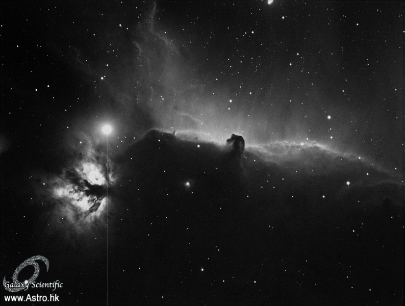

- 樓上的參宿一不是blooming問題,而是我的相機快門間歇性出現問題,稍後會跟SBIG處理 :evil: 但我是有個想法,因為任何設施一開始時總有點Teething Problems,倒不如先投入運作逐步解決,也讓設施試試運作一個冬季,之後二月份再前往把所有問題一次過解決及完善化,終好過堅持一切完美才開始。

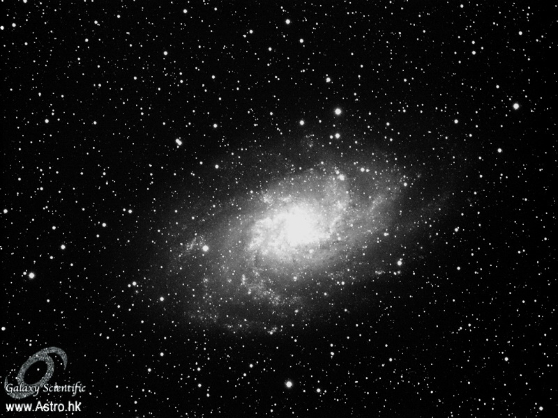

今晚補了兩張15分鐘的,L Channel累計了120分鐘曝光,疊加後除了調一下level,什麼都沒做過,看來質感比樓上的好,下面的一張則是單張15分鐘曝光,也是除level外什麼也沒做過,我很相信自己在台灣用單反也不容易拍到類似水平的S/N :roll:
這分鐘天文台正拍B Channel。

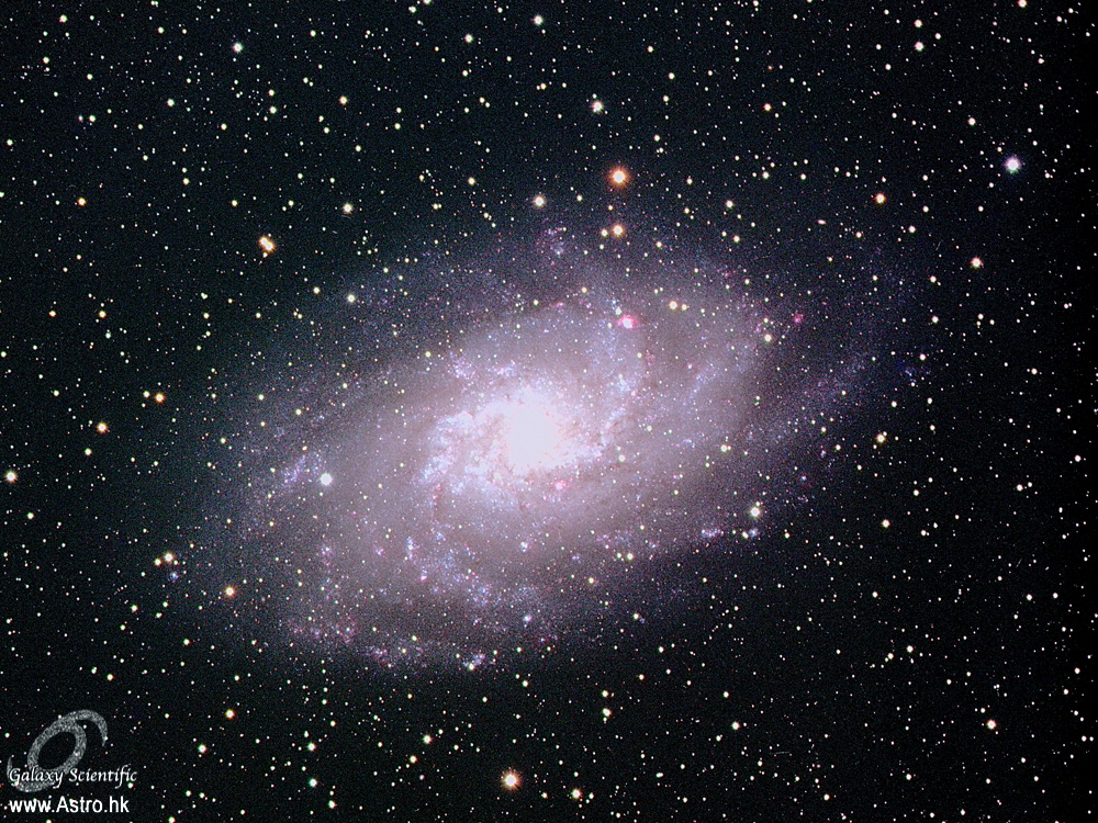

文章社長 » 2011-11-21, 03:27
終於拍完4x15分鐘的B-channel,但同時STi出了點問題,可以說,整個天文台徹底的每一環節都出了問題,可以列一張清單逐一解決了。
因為追蹤及對焦都有不少問題,圖層也不能對齊,所以僅以小圖亮相,顏色也不準確,所以這張垃圾水平的開光LRGB作品,算是未來一年逐步改善提升的墊底之作吧。
除了天文台的軟件硬件外,樽項頸是我個人的後期處理能力,是時間要讀書了.... :oops:

文章willis » 2011-11-21, 09:06
Wow! M33 is my top target. But it's too difficult to image it in HK with decent performance. BTW, the image is a bit over processed & over exposed. If u have time, try to image a shorter L channel.
