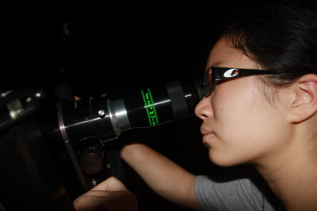

2. 用Ethos遠比用Mono精采,mono的窄視場令人覺得好似穿過紙筒觀察般。
3. Ethos視場雖廣,但都仍看到視場邊緣。(事實上,不記得是Ethos 6還是Ethos 3.7,在視場最邊緣的地方出現一條很幼的藍色邊。)
4. 18"UC配合Ethos 3.7比用Ethos 6有更強的震撼。例如,昨晚視寧度一般時我用540x(Ethos 3.7) 首次觀察Marius Dome Field,效果如同一些網上精彩的高倍特寫圖般 (http://www.lpod.org/index.php?paged=54),火山滿佈整個視場。換上333x(Ethos 6)雖受視寧度影響較輕,影像較銳利和穩定,但這目標的可觀性大減。同樣的感覺也出現在Gassendi,它的中央山峰和坑底複雜的月溪系統在540x時無比震撼,333x則效果一般。

- 當晚用Ethos 3.7看月面,出瞳只有0.53mm,可能也因為視場特別大吧,不時看到眼睛內的浮子,反而在Mono下沒那麼容易看到。
