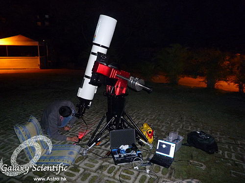

昨晚入黑後,與老師一起到白鷺湖天文臺架起APM 203 f7 APO折射鏡,隨後友人也到,準備觀賞土星及拍照。三天以來昨晚的天氣最好,尤其是接近午夜時份。
8時多架起望遠鏡,首先觀看土星,當時仰角只有三十多度,無甚看頭,而且霞霧尚未散去。在老師指導下,轉看獵戶座大星雲的”四合星”,在獵戶座腰帶三顆星也不能見的情況下,配合TMB Supermonocentric 7mm在二百倍下,細心觀看可見5顆星,視寧度開始轉好,不時可見幾顆星的埃裏盤及衍射環。
指向天狼星,當時天空透明度不高,並無指望看到伴星,但望遠鏡從儲存室拉出來架起不足半小時,看到埃裏盤及衍射環外還有一陣陣主鏡散熱氣流向上揮發,有點像日食時的日冕吧。

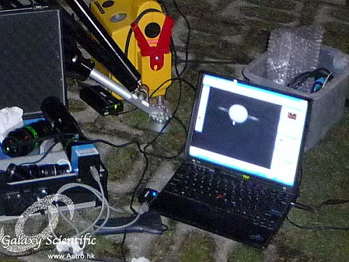

然後大家興致勃勃,準備接上器材試拍土星,其中包括尋星鏡等,筆者本身對尋星鏡無甚要求,所以一枝Sky Watcher的夜照明尋星鏡夠用了,亦能幫筆者較易對準土星。筆者不排除在整台望遠鏡上尚有些機械部份要調整一下,以現時的設定,這台望遠鏡架在派拉蒙赤道儀上,用手敲打及推沖,星像仍會跳動的,但衰減很快並且星體亦很易”回位”。由於沒接上電腦軟體,昨晚的赤道亦是隨意擺放,是對拍攝以及最後成像有些影響的。
另外因為很多東西都是首次使用及裝配,其實有點手忙腳亂,在黑暗裏,花了點時間把羽毛電子調焦裝好,試用直焦1400mm、接上Televue的3x巴羅透鏡、以及4x Powermate拍攝,以影像細緻度來說,以後者最佳,利用映美精DMK21照相機,曝光亦可維持在1/23秒。由於花了十美元選用外購Codec,拍攝10分鐘的檔案才117MB大小,但Register郤限制了最多處理10,000張照片的影片,最後縮短曝光至5分鐘。
從昨天實況所見,利用映美精的操作軟體把土星像放大400%,利用羽毛電子調焦逐格調准,可以發現這套設備是拍星的必須品,也是超高倍目視的重要利器。實際上,利用手控調焦,超過3、4個單位以上便可看到影像超出最銳利點,由此可見,這套設備只可說是剛夠應付調焦要求,人手調焦基本不可行了。
拍了一些照片,大家很驚訝白鷺湖天文臺的視甯度頗高,不計赤道儀本身的極軸校準問題,土星基本上靜止不動,只是在視寧度不佳時光環及本體有些模糊而已。或許可以歸功白鷺湖中心的環境吧,北面為吐露港,拍天文臺外為一片私人草地,北面及東南有一個大魚塘,其他地方綠樹成蔭。老師應為要看的都看到了,先行離開,並說下次希望進來拍拍月面(他可說是拍攝月面高手了)

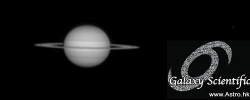

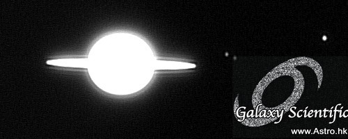

拍了一些照片,經過簡單處理如下。基本上昨晚拍的設定並未優化,沒用濾鏡,而影像處理也是用最直接簡易方式。圖中可見土星光環的卡縫清晰可見,另外除最大的泰坦衛星外,還有直徑559公里10.3星等的Dione、以及直徑764公里9.3星等的Rhea。但可以說,望遠鏡目視所見,只會比照片中顯示的更多更漂亮,影像更細滑。
