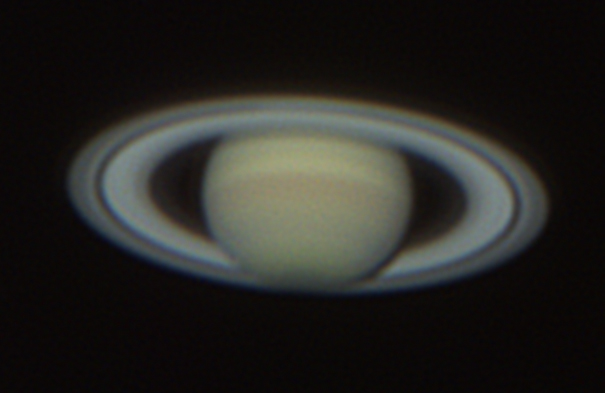

universe24 » 2015-07-06, 12:27
镜子氧化,反差与反射率都降低了,是时候换掉主镜了。
请问大家有什么好介绍?
150mm f/8 Newtonian + 2.7x barlow + QHY5P-II-C
2000 frames stacked
Autostakkert 1.5x drizzle
PhotoShop color saturation and balance

花些少錢翻鍍一下不成嗎?
150可以拍到這樣,十分不錯 :)

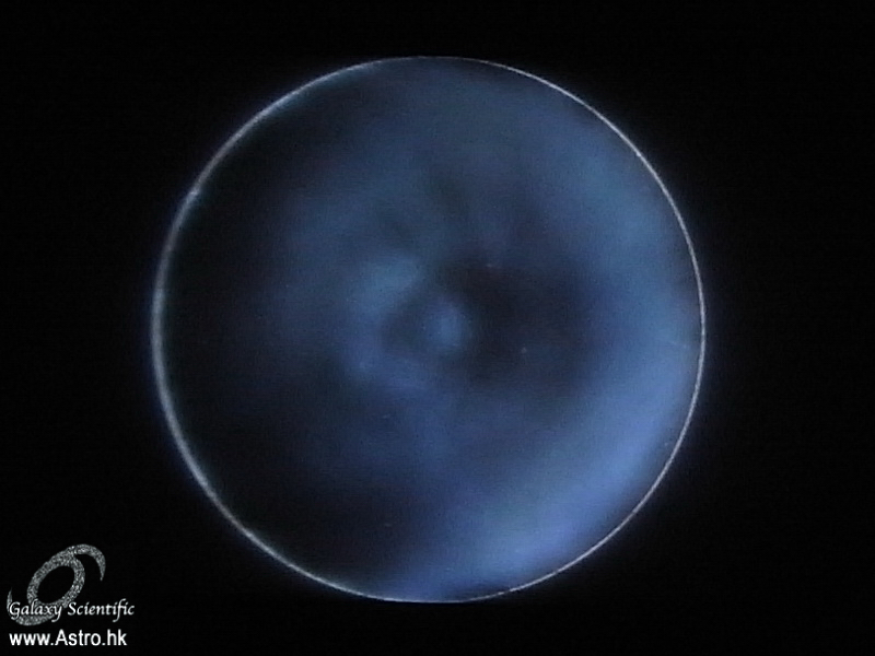

其实此镜社长是有用刀口看过镜面的,就这样翻镀,似乎并不值得,除非在翻镀前要求把镜面修正。
请问社长是否有翻镀公司可介绍?

當然我不認為這這型態的鏡值得再搞下去,收了你錢去修正這 "1/20PV" 鏡的師傅最後如何說?

我每次看到這鏡面,都有一個疑問,這位"師傅"真的懂磨鏡的嗎?
viewtopic.php?f=20&t=1566#p13548
你再看下面測試照片,這樣的"1/20PV" 鏡,理應也要有個說法,包括重新修正,或者退款吧?
我們教十多歲學生,第一次學磨鏡也比他好啊,
viewtopic.php?f=6&t=2938&start=20#p20921
viewtopic.php?f=6&t=2938&start=40#p22922
若我是你,反正在嘗試自己磨鏡,不如把這鏡修正一下好了。
