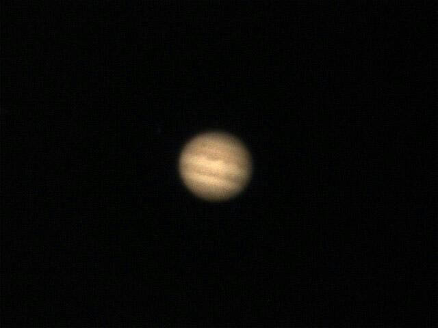

終於能用Canon EOS Kiss X5 拍了。 :lol:
昨夜突放晴,這木星是我人生中第一幅行星照,望遠鏡色差大,故上方有藍色影。我用了28x倍數拍,但不夠時間加Barlow, 畢竟已01:00了。今天則又多雲了 :oops:
沒用相機接環,就把相機站在目鏡前,對準拍,這方法是否有個名稱 :?:
Telescope: Arboro ST-60700 refrator
Camera: Canon EOS Kiss X5
Time: 9-3-2015, 00:44

拍行星的話,對焦、追蹤、口徑要求都要高一些的,也以攝像頭明顯有優勢。

當然也不要預期6公分小鏡可以拍到什麼,紀錄一下四顆衛星位置變化、拍下兩條雲帶,也差不多了。
拍行星,口徑還是決定性因素。

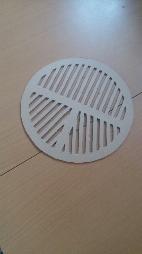

Just made a Bahtinov Mask for the reflector to improve focusing. Tonight continue!

魚骨板是為點光源而設計,你可能要把望遠鏡指向恆星,調好後再指回木星才成,但又增加了難度。

1 Jan night, I practised focussing with Bahtinov mask and captured M42. First I practised with Sirius. It was easier than using dimmer stars.
Photo 1: sirus focussing
Photo 2: comparison of mask focussing and naked eye focussing (up: no mask; down: with mask)
Photo 3: M42 product (not really seriously processed)

新一年木星季節將近,昨晚間視寧不太差用攝像頭拍了木星。 但調焦不准+大風+距離衝還有一段時間,質素當然不理想。唯一進步是雲帶開始可見波浪狀。
Skywatcher BKP15075
EQ3
ZWO ASI030
Magnifying method: barlow and eyepiece projection
2000, 1000 frames stacked respectively
Processed with registax, photoshop express

文章社長 » 2017-02-17, 08:51
sing lau 寫:Magnifying method: barlow and eyepiece projection
通常是巴羅或目鏡投影便可以,可以改變投影距離以調整影像大小,兩者加起來投影是什麼意思? :roll:

我的目鏡10mm 推盡仍是很小,所以加上barlow放大。

你的主鏡是f/5,目鏡焦距10mm,假設你用較合理的上限f/40有效焦比去拍,即投影距離為80mm,這80mm是從目鏡透鏡組內部計,所以不是那麼長的。

最近試用autostakker ,同一批影片可以弄成這樣 :o

看到木衛影子投到木星上了 :)
