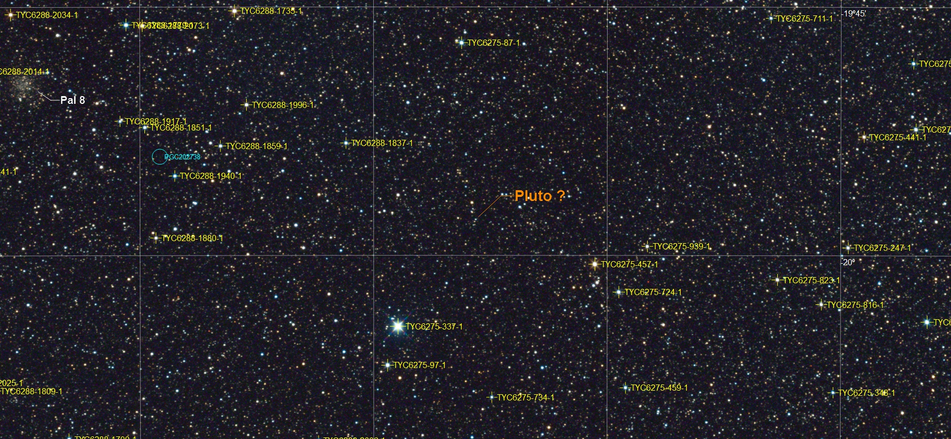

今年八月影了冥王星在人馬座的天區, 在銀河內, 手上的星圖也達不到14等, 在這麼多暗星的天區內要確定冥王星的位置有一定困難. 那晚沒有在走之前影多一張確定. 不過在影最頭一張及最後一張已經見到粒星行咗些少. 應該可以99%肯定這粒是冥王星.
拍攝資料: 2013年8月4日13:30-13:51UT, 180mm f/2.8反射式攝星鏡, ICX694 CCD, LRGB曝光 = 120s x 5 : 180s : 180s : 180s, 攝於西貢.
社長可否用你的remote setup影這個天區2-3分鐘, 確定這粒不是恆星? 方位是: Equatorial equinox 2000, RA 18h 39m33s DEC -19d 57m 49s
謝謝!

香港土產冥王星,這樣有價值的帖真是在任何論壇上都難得一見 :)
剛用 The Sky 對過,Database最暗達20等星,你上圖那顆的確是冥王星,粗略對了一下,照片的極限星等在18等左右,應已接近西貢非禁區範圍,能開車到達的地點,天空背景亮度水平 :roll:

社長 寫:香港土產冥王星,這樣有價值的帖真是在任何論壇上都難得一見 :)
剛用 The Sky 對過,Database最暗達20等星,你上圖那顆的確是,粗略對了一下,照片的極限星等在18等左右,應已接近西貢非禁區範圍,能開車到達的地點,天空背景亮度水平 :roll:
我在西藏的台址,中科院用專業器材測過的天空背景亮度為22等(當然不是SQM那類),但受制於105口徑,16803相機拍得的極限星等,也在20等止步,若是彗星那些瀰漫天體,要高於18等才能拍到,所以去年C2012 S1,人家9月份發現,我如何曝光也拍不下來,求教鹿林天文台,16" RCOS數分鐘便拿下,最後我到10月份才拍到:
viewtopic.php?f=16&t=3321
謝謝社長!
有cross reference confirm, 現在可以確定了.
另外, 從影像看, 冥王星是呈灰白色, 相信跟月球類似, 是一大塊灰色的石頭.
