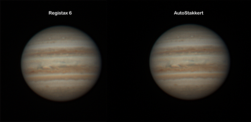

或许这个对比能够给大家更具体的看见关键部分在那里。
在我自己看来,Registax的细节也不错的,noise较多,AutoStakkert则较少noise,细节稍优与Registax而已。
后期处理都是Registax 6完成。

universe24 寫:或许这个对比能够给大家更具体的看见关键部分在那里。
后期处理都是Registax 6完成。
我用的還是Registax 5,我很相信若改用Registax 6及Autostakkert應會有一番新氣象。
因為看到人家用口徑不大的反射鏡及同樣的相機都拍出以前沒有的效果,很明顯是軟件的功勞。
