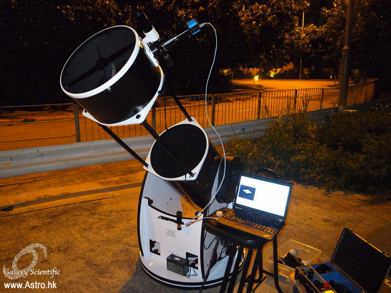

過去數天迎來了久違了的蔚藍天空,也試試用Skywatcher Dob 16 GOTO拍一下從沒拍好過的土星,結果仍是未拍得好,又同時帶出另一個新學習課題。
週五時趁活動期間在白鷺湖天文台拍了一下,昨天又到海邊再拍,視寧度是不俗的,放一個TMB Supermonocentric 5mm目鏡上去看看,360x下影像理想便代表當晚可拍,至少是7/10的水平,從Feather Touch電子調焦已可看出,+/-3格即21um內已可看出焦準變化,若500x影像間中完全靜止不動的,我則會給9/10分,那時+/-1格已看到焦準變化。

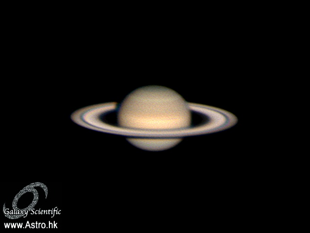

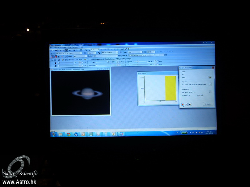

新的DBK21AU618相機敏感度高一截,加上這鏡的集光力夠強,以5x Powermate即F22.5光圈拍土星,曝光可控制在1/30s,可享受30fps的高幀速,增益也未至於很差,至少下圖是拍攝了900張疊加其中100張而已。圖片是100%出圖,可以看到9000mm下的土星其實頗大的,每像素0.12"的取樣度,對16"口徑或海平面視寧度來說,實在也足夠了,可以想像遇上木星衝日,圖面是多麼的大。
但問題來了,這台Dob牛頓鏡和203APO折射鏡性格上有很大差別,APO折射鏡可謂看到就是拍到,但這台反射鏡,看到很精采,甚至試過推上800x看恩克縫,但拍出來郤完全另一會事。玩了這台鏡一段短時間,發現一個人架這台鏡其實很輕鬆快捷,開車到觀星點,架鏡校光軸校正GOTO接電腦開始拍攝,可以是十來廿多分鐘的事。而且經過多次驗證,可以說這台架應付9000mm有效焦距拍攝問題不大,那餘下來尚有什麼因素影響拍攝質量,這點值得深思探索 :roll:

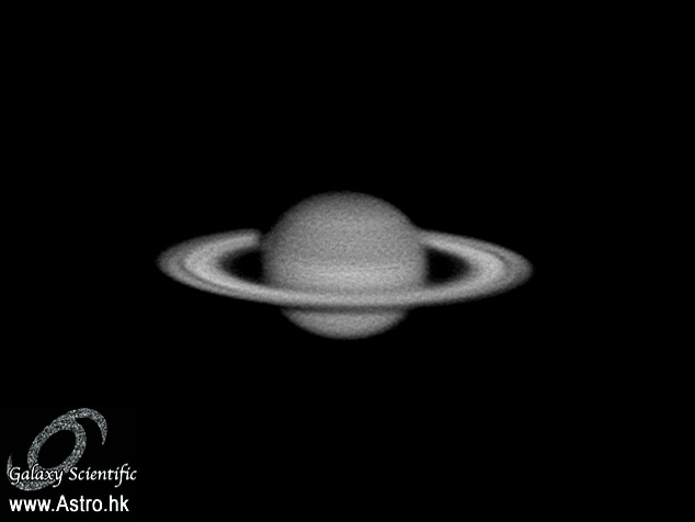

昨晚拍了半小時的土星,未有時間全部處理抽出最理想的影像,隨便找一張那批中正常一點的分析一下。從彩色出圖看,先不計只疊加100張的訊噪高低影響土星本體上那些氣流結構如何,卡西尼環縫勉強看到一整圈(但恩克縫就不要想了),但左上及右下郤有點模糊,這個方向跟未做RGB alignment前的方向相若,若拆開RGB去看,似乎對影響力藍光多於綠光,紅光問題則不大。因為望遠鏡每次都以激光校正好光軸,從紅色影像看,光軸也是正常的(對反射鏡來說光軸不應從不同波長上看到變化),台架追蹤縱管跟赤道儀的精確度有些差距,但未至於是依單一方向漂移,加上視寧度不弱,那問題從何而來? 是否跟相機的感應波長有關?
坦白說這張照片只達到很一般的C8水平,假若說Dob 16 GOTO是目視利器,拍行星月面的性能未能反映本身口徑優勢,也不能跟同口徑的施卡連重型不易流動使用的赤道儀有差距,那$28000的投資仍不算貴,甚至仍算實惠,但我相信目前餘下來要攻堅的技術挑戰已不多,希望能逐步改善,拍攝出能反映這鏡應有實力的圖片。
當然,造一對抱箍把鏡筒架在Paramount MX上又會如何呢? 我不排除這個實驗.... :roll:
