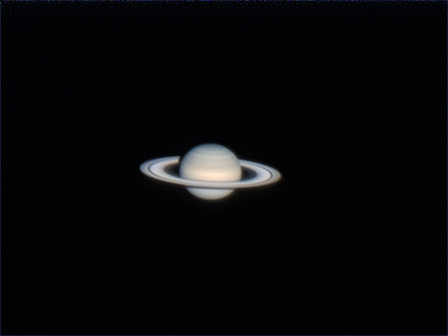

C8+3X+UV/IR Filter+DBK21AU618.AS+2200frames
HK:21:47 UT13:47
HK:21:47 UT13:47

chuen lee漸入佳境了,有沒有打算再拍大一點? 這兩天的視寧度如何? 我心打算運Dob 16 GOTO出去拍。
Re: 02-07-2012土星
文章chuen Lee » 2012-07-04, 12:57
社長:果晚透明度很高應有9/10,視寧度有6/10,用3x加UV濾鏡1/30s增益要推到978,如果用5X可能要推到盡,快門要降到1/15S先夠光哦!

文章社長 » 2012-07-04, 15:22
以我的要求,8000-10000mm有效焦距便足夠,即f20-25,曝光1/30s,但增益或許可以推低至600水平,看今晚有沒有機會試試 :roll:

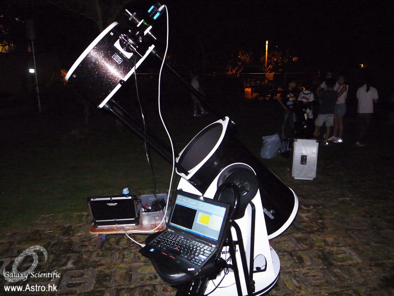

今晚運了鏡出去,在海邊架起來後發現電源有些問題,解決後準備拍攝,郤風起雲湧,Willis又提醒我天文台預告會下雨,有點担心便把鏡收起沒拍。
吃完飯再看看,天清氣朗的,但土星仰角已太低,命苦.... :cry:

昨晚在白鷺湖天文台試過,視寧度應該是不錯的,因為放了一個TMB Supermonocentric 5mm上去,360x看過表現理想代表值得拍攝。
但這台鏡的脾性很奇怪,目視肯定是利器,但拍攝出來郤是另一會事,我認為有一些我未明白的地方要優化一下才成。若換上是203APO,基本是what you see is what you get,拍出來的跟目鏡裡看到的不會有很大分別。只是集光力不如Dob 16 GOTO,在訊噪比或影像比例上有些劣勢而已。
希望Paramount MX及三腳架盡快回來,那時203APO便可重出江湖,甚至把Dob 16鏡筒架上去試試  :roll:

要注意疊加幀數不是求多,而是求精,口徑夠大,增益可以調至很低,例如我用DMK51配Dob 16拍是調至142 (不是比DMK41, 31, 21等的256),疊加30張是這樣子,至少訊噪不算高:
viewtopic.php?f=27&t=3151&p=20487#p20487
土星我用RGB,疊加300張而已,我發現可以再銳化一點,稍後出改良圖:
