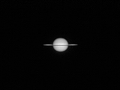

晴天了一整日,但透明度很低,天上只能看到一等星,月亮也是黃的,但餓了太久,也把小鏡拿出來拍拍....
APM-LOMO 80/600 APO折射鏡
映美精 DMK21AU04.AS 相機
Televue 3x barlow投影,有效焦距1800mm
曝光1/15s、增益900、拍攝3000張、疊加400張、1.5x resampling
2010年05月03日 00:49
自評:由於透明度低,嚴重影響拍攝質量,否則在情況理想下,可把增益推低至600、曝光維持在1/30s水平,又或者加大放大率,另外拍攝時土星仰角只有40度,大氣色差也明顯影響影像銳利度,惟黑白攝影機若不採用RGB三原色拍攝,這個問題不能解決,所以稍後若遇上良好透明度日子拍攝,影像會明顯改進,目標細節為卡西尼環縫....

The Cassini division is hard to see now. The rings are too parallel to the Earth. May be next yr or next next yr.

但去年這個時候,我第一次帶203APO出席路邊天文,卡西尼環縫都是清晰可見的,特別是500x下.... :lol:
樓上的照片也勉強看到些痕跡 :roll:

社長,通常如果gain係600~700;咁gama要設定成幾多呢?我玩咗幾次都對這些設定同冇乜idea!可否教吓我呀 :?: :?: :?:

cwlam 寫:社長,通常如果gain係600~700;咁gama要設定成幾多呢?我玩咗幾次都對這些設定同冇乜idea!可否教吓我呀 :?: :?: :?:
CW,你用的是DBK21,和其他沒多大分別,一般來說設在100可以了,實際上只要Histogram在正常範圍,不會太狹窄,最暗位接近零、最亮位接近有180(即2/3最大值)或最好是225以上(即90%),其他或多或少可以事後調校的。
有些人拍木星時會調至90,讓影像看來沒那麼平板,因為木星本身就是臨邊昏暗的。也有些人拍亮面亮度差很大的陰影分界線時,會調高一點如110、120,以顧及影像上大範圍的亮度差。
但這些東西其實都可以在後期處理一下的。
在Astrocafe裡,我認為David比我在這事上遠多經驗,或許可請教他一下。

哎呀!我仲把gama設定成24O!是否把gama set得高会把影像變得白D?是否應該把gama設定在一特定數值而用gain及explosure去就呢?

cwlam 寫:哎呀!我仲把gama設定成24O!是否把gama set得高会把影像變得白D?是否應該把gama設定在一特定數值而用gain及explosure去就呢?
我的個人做法如下,只可作參考,也應多參考其他高手經驗,
1. 除非影像特別難看,例如黑白位太極端(多數是月面陰影分界位),否則Gamma設在100便可以了。
2. 開啟柱狀圖(Histogram)
3. 設定曝光時間,"Magic number"是1/60秒(若你的鏡很大、又或者拍攝光圈很大),又或者是1/30秒,因為那是在60fps或30fps下曝光時間的下限。在很特殊視寧度好的晚上,例如去年拍木星,我試過以較大影像比例用1/19秒曝光拍木星,跟以較少比例用1/30秒曝光拍木星比,前者細節比後者好,我沒時間把曝光推至1/15秒去用盡15fps幀速,但有理由相信1/15秒比1/19秒曝光會稍劣化影像而實效取樣度沒有因影像比例增大而提升,分享當晚一段視頻,特別抽取被飛機"擊中"的一幕,當晚David的18英吋反射也在一旁: http://www.youtube.com/watch?v=aJT1MeKBynU
4. 調低增益(Gain)讓柱設定圖的最大值不少於180,即255的2/3,最好有90%即225上下,但不要過曝否則影像會損失暗位。
因為每天拍攝時的透明度、天體仰角不同導至大氣減光等,每次拍攝的照片增益都不一樣,那是要面對的現實。
