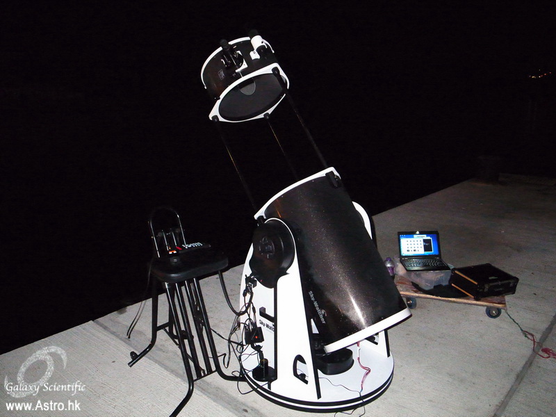

昨日天氣不俗,入夜後見視寧度應該不壞,午夜時份驅車前往赤柱聖士提反灣碼頭,我多年來用作測試望遠鏡的高視寧度地點,架起自己的Skywatcher Dob 16 GOTO開光拍攝目視。
viewtopic.php?f=9&t=1839
viewtopic.php?f=14&t=1766
viewtopic.php?f=9&t=1397
viewtopic.php?f=22&t=1739
viewtopic.php?f=22&t=2136
viewtopic.php?f=12&t=1245#p11552
昨晚的温度約廿二三度,濕度超過95%,伴著和風,按經驗是好視寧度的晚上,正好用來測試Dob 16 GOTO。

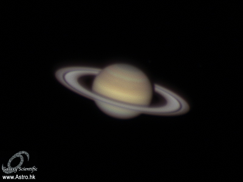

先上張照片,樓下再分享其他目視過程(>800x目視土星!)、拍攝遇到的問題及解決方法。
- Dob 16 GOTO、Televue 3x barlow、DMK21AU618.AS、Atik 電動濾鏡盤、Baader RGB濾鏡
- 有效焦距約8000mm、光圈f20
- RGB各通道拍攝900張、各疊加約300張
- Registax 5疊加、Photoshop RGB合成
這張照片水平並未達到器材應有水準,因為新鏡新相機首次開光,加上天上雲層來來往往,很多細節並未優化。但作為開光照,加上目視檢定,我很肯定的說,這台Dob 16 GOTO非常理想,Dob台架拍攝在8000mm有效焦距下操控算是容易,而且另外數位Dob 16 GOTO用戶也有機會拍得比我的好。

文章funoooo » 2012-03-19, 17:32
為何不用 color camera? 而用 mono~
Re: Skywatcher Dob 16 GOTO 開光測試 - 土星
文章社長 » 2012-03-19, 19:38
funoooo 寫:為何不用 color camera? 而用 mono~
黑白+濾鏡,比彩色相機的像質明顯好的,除非你是oversampling,兩者的差距才可接近。
我猜在這鏡上,月面用黑白、行星用彩色會好些,可以解決一下場旋的問題:
viewtopic.php?f=22&t=2136&p=16148#p16148
這台镜我能一個人開Wagon載出去架起來,現在習慣了搬運方法,鏡筒也可以一個人抱起來走一段路,$25000一台我能一個人搬得動的400口徑望遠鏡,可以運到視寧度高的地點推上800x實際觀測,物有所值了。

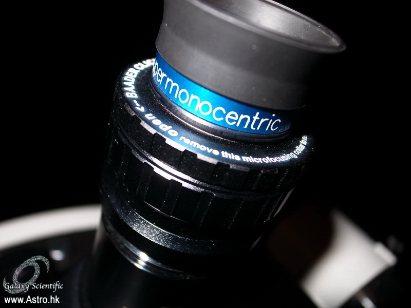

補些照片,當晚視寧度極好的,用了以下組合目視,
Pentax XO 2.5mm = 720x
TMB 4mm Mono + Carl Zeiss 1.8x ED barlow = 810x
TMB 4mm Mono + Carl Zeiss 2x barlow = 900x
我會說實效觀測800x問題不大,亦即傳統智慧的每毫米口徑2x,土星在那倍率下十分巨大,恩克縫也很明顯。

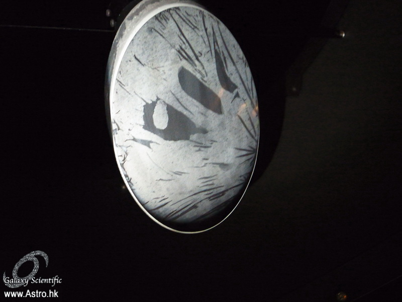

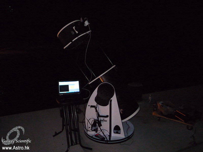

架起望遠鏡,開動主鏡後的風扇加快熱平衡一會,準備拍攝時雲層掩至,等了大半小時才再見清天,但發現柱狀圖不大正常,看看望遠鏡發現副鏡已全面結露(主鏡沒事),無計可施下唯一把手提電腦塞進鏡筒,用那散熱疏風口吹一會,才可勉強拍攝,所以各用戶在濕度高的要留意一下,有所準備了。

文章David » 2012-03-26, 22:02
社長 寫:這張照片水平並未達到器材應有水準,因為新鏡新相機首次開光,加上天上雲層來來往往,很多細節並未優化。
相片有點柔,細小一點可能較好。
文章社長 » 2012-03-27, 10:13
比較過Ben拍的火星RAW錄像,我發現拍土星時的視寧度其實不夠好,等待下次機會吧  :oops:
