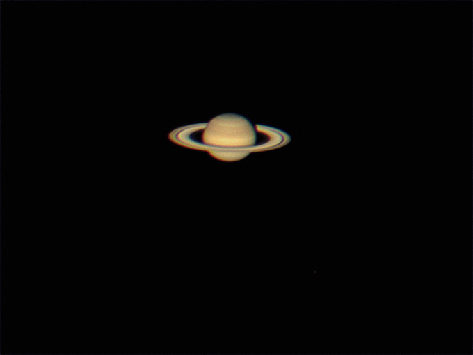

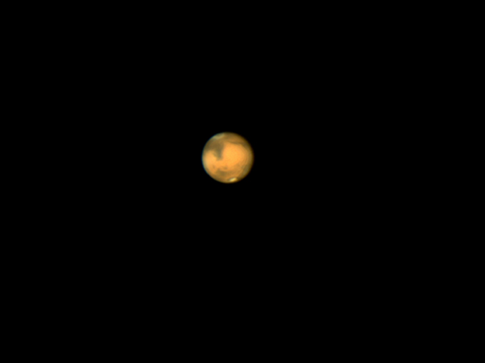

:P 見個天今晚都幾清,抬支鏡落街影
C8+DBK21AU618.AS+UV/IR+TV2.5X+1500Frames
J0012 12-03-18 23-30-56.jpg (63.76 KiB) 被瀏覽 8362 次
C8+DBK21AU618.AS+UV/IR+3X+1000Frames
J0003 12-03-18 20-47-07.jpg (17.92 KiB) 被瀏覽 8362 次
重新調較過顏色,睇落去會唔會好D呢?
J0012 12-03-18 23-30-56-lllllllll.jpg (46.21 KiB) 被瀏覽 8315 次

Really lovely pics. I especially like the details on Mars.

火星很美,我昨天也到赤柱聖士提反灣碼頭,用Dob 16 GOTO拍了,早上五時才回家,稍後出圖。
若增益不高的話,可以少疊加一些。
chuenlee不介意我幫你用Registax做一下RGB Alignment 8-)

:P 當然冇問題啦!社長你睇土星果張相係唔係偏黃色咗呀?另有個問題想請較,我影相時較自動白平衡紅色果個係數會行到去最大,响電腦睇會好紅,要手動調較番D色,土星影果時增益都要推到去接近1000,用1/30秒唔知係唔係土星高度比較低,大約四五十度有大氣減光,如果上到天頂唔知會否好D呢?

chuen Lee 寫::P 當然冇問題啦!社長你睇土星果張相係唔係偏黃色咗呀?另有個問題想請較,我影相時較自動白平衡紅色果個係數會行到去最大,响電腦睇會好紅,要手動調較番D色,土星影果時增益都要推到去接近1000,用1/30秒唔知係唔係土星高度比較低,大約四五十度有大氣減光,如果上到天頂唔知會否好D呢?
的確有些偏色,而且增益900多以上是太高了。
拍行星月面是要看時機的,過中天前後拍最好,受視寧度影響最少,另外每張照片拍完做一下RGB alignment是一個良好習慣。
我個人用彩色相機拍不會搞白平衡的,或許應該說,我對這方面認知不多,你看我拍出來的深空都不懂調就知什麼事了。

文章chuen Lee » 2012-03-19, 20:07
社長:請問RGB alignment係點樣做?係唔係會幫助修正偏色
另外想問用咗UV/R係唔係會另影像變暗,但我試過影地面景物唔用會嚴重偏色偏色

chuen Lee 寫:社長:請問RGB alignment係點樣做?係唔係會幫助修正偏色
不會的,純修正大氣色散造成的問題,讓紅綠藍重新合位。
因為你用的是DBK21,所以也會感應到紅外線,是有機會偏色的。始終這個是天文相機,還是專注其行星月面表現。
