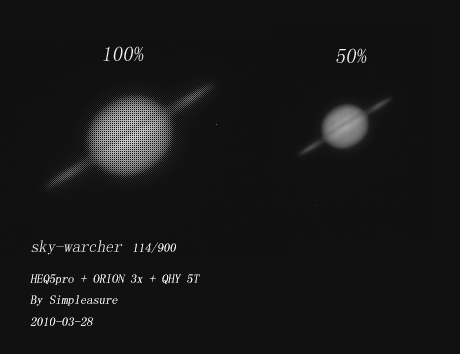

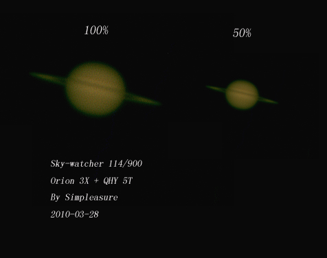

悻悻的将望远镜指向土星,这次非常顺利的找到,此时的Q5处于合焦状态,重新调整增益和曝光时间,使土星呈现合适的亮度,增益100%,曝光时间1000ms,我的妈啊,合算是1秒钟只能拍一帧,好慢的速度。另外,用土星环在土星本体的投影做为调焦对象,再次做了精细调焦。
此时土星在电脑屏幕的图像有大拇指的指甲盖那么大,光环清晰,光环在土星本体的投影时隐时现,高纬度的暗云带也是不稳定,这大概是视宁度的问题。突出的感觉是,土星和土星环的边缘有毛刺,大概这是这个入门级球面牛顿镜带来象散吧。
抓紧时间,彩色的,黑白的,1*1的,2*2的拍了20段左右的录像,每段从50帧到100帧不等,之所以不能拍多,是因为极轴对的不准,土星像在Q5的取景框中会慢速漂移。
我想基于器材的限制,基于我是第一次用Q5拍摄行星,基于还没太熟悉行星叠加软件,所以照片拍的很一般,我的目标是能将这个入门级牛顿的潜力尽力挖掘出来,并且在这个过程中,我的乐趣多多。

叠加软件第一次用,用的不熟练,处理技巧也没掌握,不怕大家笑话,贴上原汁原味的给各位分享一下。
土星黑白叠加合成图 拷贝.jpg (51.13 KiB) 被瀏覽 4717 次
土星彩色叠加合成图 拷贝.jpg (51.65 KiB) 被瀏覽 4717 次

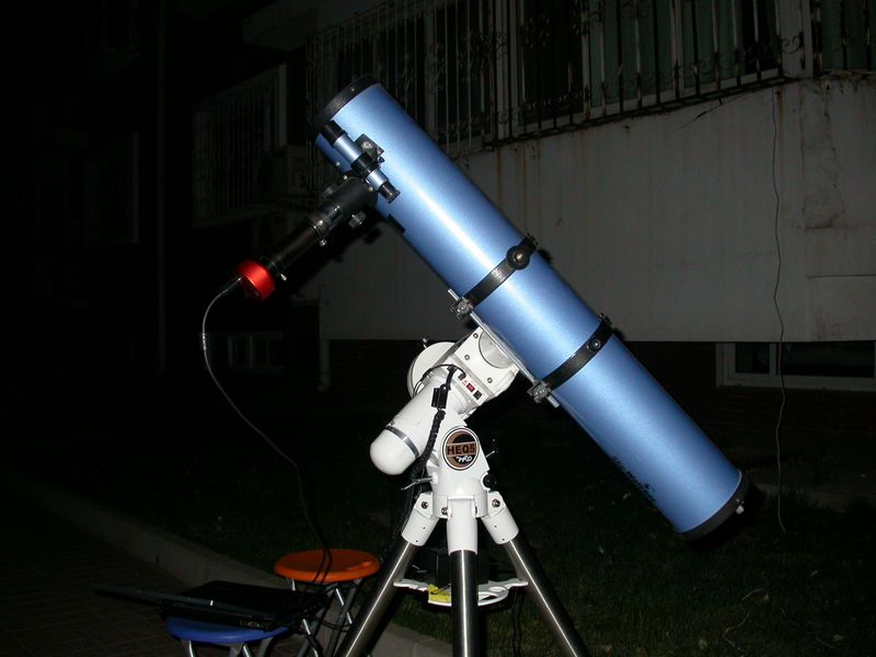

拍摄的现场照片
