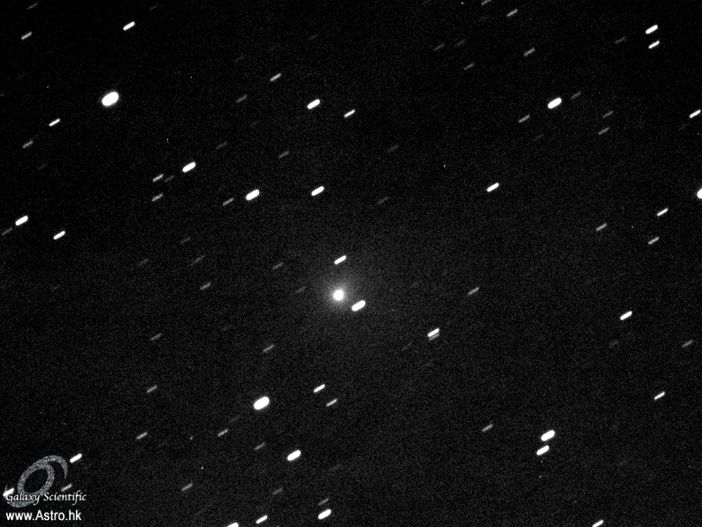

因為預計春節期間再往西藏天文台一併解決目前的小問題,又適值滿月前後,這幾天也沒特別心情拍。目前最大的決擇,是會否短期內裝一台20" RCOS上去,而非採用原來計劃的600 f3.5牛反,因為剛有機會拿到一台.... :roll:
這顆彗星現時只有14等,比早前拍攝的要暗淡多了:
viewtopic.php?f=17&t=1532
另看剛剛12月底拍攝的情況:
viewtopic.php?f=3&t=1603
現時彗星離地球稍遠,但除非Paramount啟動Protrack,又或者導星器直接以彗核導星,否則以常規恆星速追蹤,以目前的每像素1.7"來說,三分鐘曝光已看到彗核拉線。西藏的好處是大氣透明度高,就算滿月在彗星附近,這顆14等的彗星也無所遁形。發現香港愛好者對這類小彗星的興趣不太,做得最努力的反而是日本的愛好者。
地點 : 星河科研社西藏遙控天文台
器材 : APM-TMB 105/650、ST8300M、Paramount ME
曝光:共30分鐘
日期時間 : 2012-01-11 (23:43 - 00:14)
1000x750像素裁切100%出圖 (即下圖約28.6x21.4角分)
C_2010_G2__Hill_average crop.JPG (531.45 KiB) 被瀏覽 8126 次
