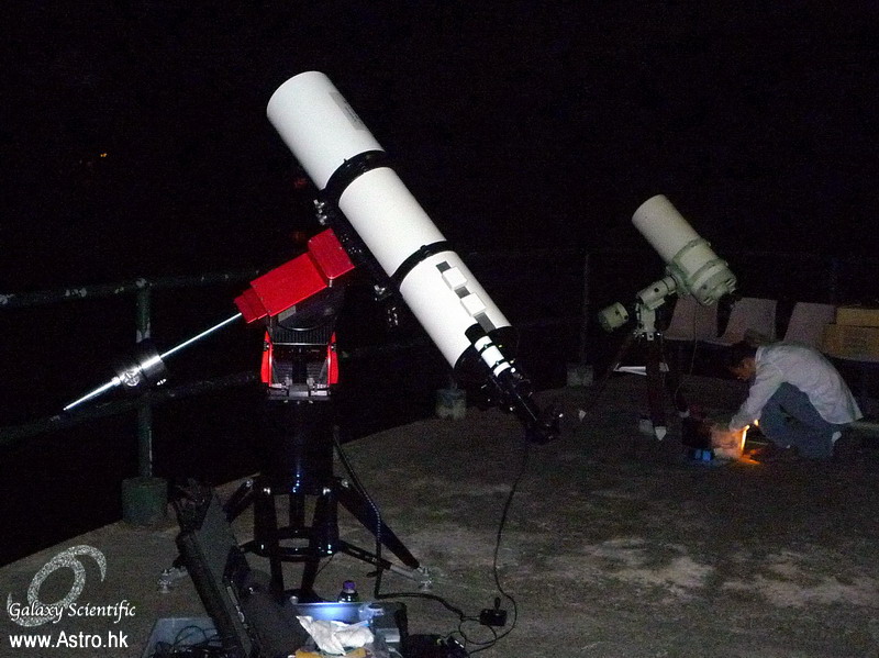

文章社長 » 2012-01-08, 13:50
以目視計,每枝望遠鏡的有其倍率上限,即每毫米口徑2x這個指標。
若望遠鏡的造工不佳,又或者本身設計所致對比度低些,如有大中央遮蔽的施卡,很多時這個倍率已是上限。
若是頂級造工的APO折射鏡,因為對比度有較大的"可下跌空間",則還可以在這基礎上推高一點。
而這個又跟觀測目標有關,例如以我的203APO計,看土星光環上那些細小修紋,我用4mm Mono + 1.8x ED Barlow推上639X還有其實際效益,但木星這類低對比度天體,則5mm Mono + 1.8x ED Barlow的511x已是實用上限了,再推高一級,木星便會出現突變式的對比度崩潰。
而這些最高指標,又會視乎當日實際視寧而有所下調。在香港我們很少聽過有人會用到500、600x目視觀測,這個有機會跟望遠鏡口徑及當時的視寧度有關,而在這倍率下,你會看到一些在300、200倍不容易看清的景像,例如木星Ganymede衛星本面的地貎,或土星光環上一些不規則的小縫。我很興幸過去兩三年有機會用自己的203APO跟David的Obsession 18UC結伴同行,體驗了一些天文書本裡從沒說明的情況。
圖片遠方是高橋250 Mewlon,因為中央遮蔽太大,達32%水平,跟203APO兩者對比下對比度明顯差勁,但沒有經驗的人獨立看這鏡還以為是很好的行星月面鏡。而我的203 f7 APO,又跟203 f9 APO稍稍遜一丁點,因為後者的焦比長些,對比度及修正度又好些。

文章David » 2012-01-08, 16:34
社長 寫:圖片遠方是高橋250 Mewlon,因為中央遮蔽太大,達32%水平,跟203APO兩者對比下對比度明顯差勁,但沒有經驗的人獨立看這鏡還以為是很好的行星月面鏡。
我不會用Mewlon 250這便宜的鏡和你的作比較。買Mewlon主要是拍攝用,而它的確曾給我不錯的影像。如果只是目視,我會用我的5吋折或18吋反。

文章社長 » 2012-01-08, 22:22
David 寫:
這圖令我回憶起我「那些年,一步到位買高橋的日子」。 :lol:
多謝你當時教我拍行星,三個月後勉強拍出這張照片,遺憾是當時沒發現原來拍行星是不應用L Channel的,所以沒注意把RGB拍好。若換上今天,又用上618晶片,影質肯定會再上一級。
的確,兩鏡的畫質並不反映價格差距,Mewlon 250的確是入門鏡.... :lol:

文章社長 » 2012-01-08, 22:32
universe24 寫:我记得以前有一位新加坡的爱好者也是使用Mewlon250拍摄行星的,当时还是ToUcam疯魔的年代,木星影像拍得很好,比SCT好得多。
讲开又讲,有些事情还真是颇讽刺的,拥有一流折射镜的同好往往比较少拍摄行星的,反而是那些大CO的大口径望远镜还在一直的拍摄。
目视与拍摄始终还是有一定的分别,肉眼可以做适当的调适来配合seeing,而相机就要靠补助的adaptive optics才行。
我很享受透过228APO看行星,还没有机会使用它来拍摄行星呢。
Mewlon拍行星比SCT,從先天後天來說也是理所當然的。
的確我認識的203, 228, 254, 304APO用戶,都是目視派。說到目視與拍攝,我會這樣說:
- APO折射鏡能拍出來的行星細節,只會接近但不會超越,甚至也不容易等同目視下的細節,相信David也同意,我的203APO初開光時,用640x看土星光環上那些不規則細縫,應是目前相機不可能拍出來的。
- SCT往往能拍出目鏡下看不見的細節,因為現在後期處理軟件太厲害了,輕輕的把wavelet一推,可以讓大家忘見了不同望遠鏡的光學差距。正如你那台"1/20PV"的150反射鏡,拍出來的木星也算不錯的。
美國有個說法,APO折射鏡從3,4,5,6,7,8吋口徑,每大一吋目視影像水平都明顯提升,其中最大增益但價格又不算躍進的是6到7這級,8到10則很微妙了。但香港這裡視寧度比美國不少地方好(上次在馬來西亞看也很好),我的經驗是9吋比8吋APO也明顯提升,至少香港及你那面的9吋都是,所以用好那台鏡吧。
