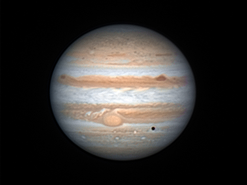

木星及木衛二凌木.
2011年10月21日 16:21-16:23UT, CN212 + 2x Barlow + DMK21AU618 & DFK21AU04, LRGB 2000 + 1500 frames, 大氣穩定度7/10, 透明度6/10, 氣温約24C, 濕度約79%.

最近618晶片發威了,很多人用老器材拍出新水平,我明年誓要重回月面行星拍攝工作上。
今年沒多看木星,特別沒用高倍率看過,只是前兩天用80APO瞄過一下,好像目鏡下的雲帶色彩濃烈了很多?

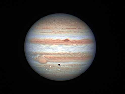

一set好鏡十點幾開始拍的, 支鏡的thermal equilibrium好像沒有太大問題.
2011年10月21日 14:55-14:58UT, CN212 @ f/12.4 + 2x Barlow + DMK21AU618 & DFK21AU04, LRGB 2000 + 1500 frames, 大氣穩定度7/10, 透明度6/10, 氣温約24C, 濕度約79%.

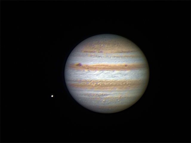

收鏡前的一段, 跟著個天又開始起雲.
2011年10月21日 17:01-17:04UT, CN212 @ f/12.4 + 2x Barlow + DMK21AU618 & DFK21AU04, LRGB 2000 + 1500 frames, 大氣穩定度6/10, 透明度6/10, 氣温約24C, 濕度約79%.

另樓上最後一張比尾二那一張好,的確看到視寧度變化,不過若拍得夠多的話,可以製作動畫了。
這些照片可說是精品水平了,若以10年前ToUCam時代計應是世界水平了。似乎到今天,用203口徑要拍到木衛面細節才是"水平"之作,10年前則足以登上Sky & Telescope頭版。
