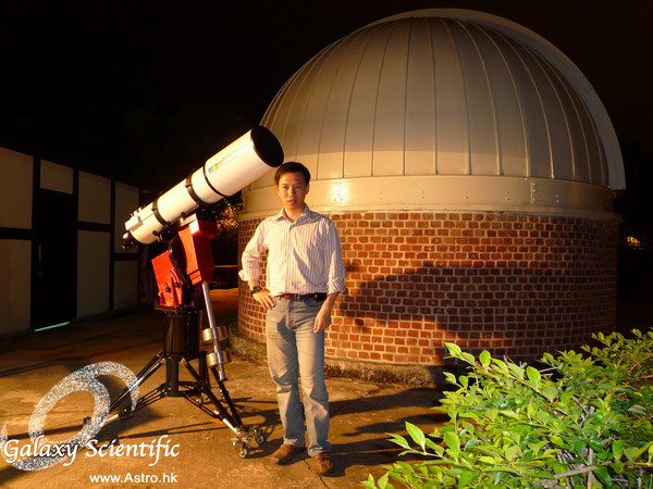

今年入冬後香港的天氣幾乎沒好過,上週29日晚午夜時份天色漸轉明朗,雲霧開始散去,於是把APM-TMB 203 APO折射鏡抱上天台觀看火星。這台鏡自12月國際天文年閉幕星空派對結束後已接回家中,以增加使用率,Software Bisque Paramount ME 派拉蒙赤道儀是長期架於天台,並以Telegizmo 360戶外望遠鏡保護套長期蓋著。我的HEQ5 Pro也是這樣放了3年,經歷多次颱風及曝雨都沒事。

我的派拉蒙用了美國PWT三腳架,是派拉蒙的Bisque大哥推荐的品牌,我刻意要求做到只有80公分高,算是觀星拍攝的下限高度,但也是我的汽車可以運送的上限。手上還有一個30公斤高x25公分直徑的增高節,稍後可能要裝上,那觀看天頂星體時會舒適得多。
