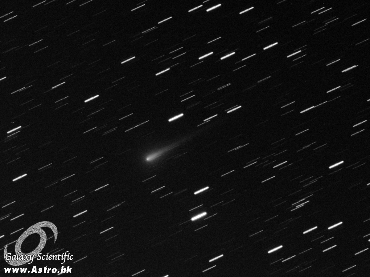

看這張,剛1小時前完成的,20x120s 曝光,1小時間彗星已移動得很明顯。
因為網絡有點問題,不及把全部影像先傳回來,所以只能遙控西藏的電腦處理,無平場無暗場的疊加,影像有很明顯的瑕疵。影像有些Gradient,是來自1度多外的火星,及黃道光影響。
在西藏拍星很可憐,黃道光本身就是一種嚴重光害,黎明黃昏那兩小時,拍攝要避開三五十度以下的東或西方低空,那失敗的Markarian Chain便是一例 :cry:
viewtopic.php?f=17&t=3304#p21923

就这样看上面这张照片,估计彗星的亮度已经达到10等星左右了 :o :roll:

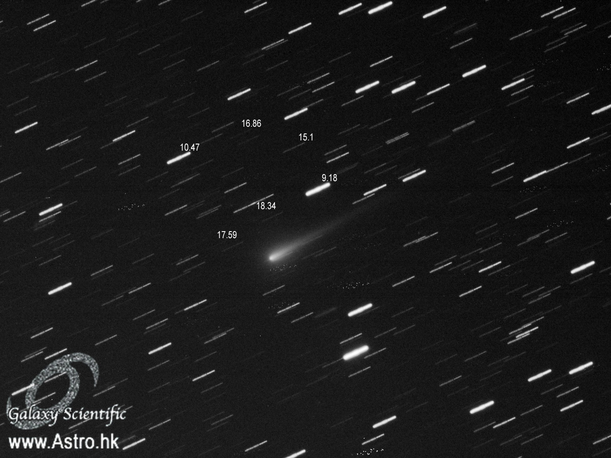

我稍後給你這兩天拍的RAW,但剛用JPG跟星圖對一下,上圖最暗的星已超過18等。要注意這種疊加法,因為星點是拉線的,實際的曝光時間只是兩分鐘即120s,疊加並無幫助拍到更暗的星。另外今早網絡所限,影像並沒有作暗場平場偏壓場等處理,像質有點粗。
給你一個比例參考,圖中9.18及10.47等的兩顆恆星,角距是13分21秒,所以彗尾應長16角分以上。
所以我在本帖最初拍這彗星的經驗所得,在我的西藏天空,去年9月僅以目前的10公分小鏡,單張曝光5分鐘已接近20等星,但受口徑所限,再延長曝光也到此為止。年底換上50公分大光圈攝星儀,希望可以拍下25等的天體,例如國外愛好者 Ken Crawford 亦能夠用20" RCOS配Paramount ME拍下25等的類星體,而西藏的天空一定不會比他的差。

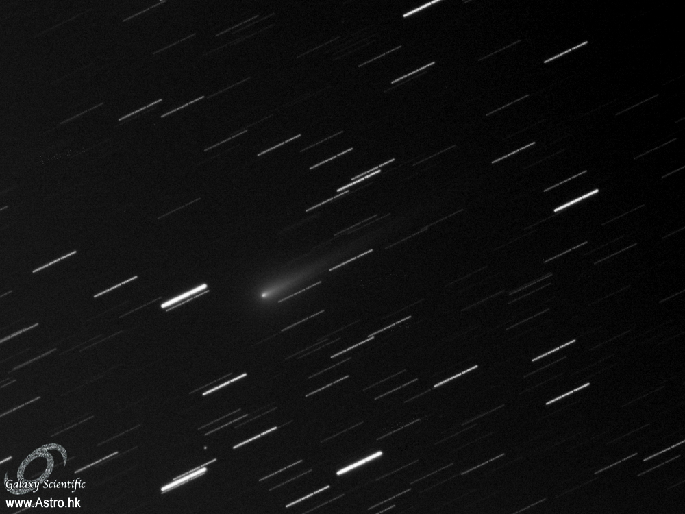

不知西藏是否受印度方向而來的颱風殘餘雨帶影響,今早很罕見的10月中旬下雨不能拍,再補兩張經平場暗處處理過的昨天早上彗星照:

为何单张2分钟的照片,叠加后会有两段间隔一样长的gap?
等年尾社长把主炮装上后,我要看到1分钟曝光下,18等星要饱和的照片。 :roll: :twisted: :mrgreen:
Re: C/2012 S1 彗星攝影日記
文章社長 » 2013-10-14, 10:30
universe24 寫:为何单张2分钟的照片,叠加后会有两段间隔一样长的gap?
我現在用focusmax,是用1秒曝光,以最暗5.5等作對焦的,實際上用再短一些也可以,不過1秒花的時間不太多,也可減低視寧度的影響。所以50公分鏡拍一分鐘18等星飽和,我想應該可以? :roll:
拍攝的那一小時期間,有些薄雲掠過影響亮度,所以疊加起來便有Gap

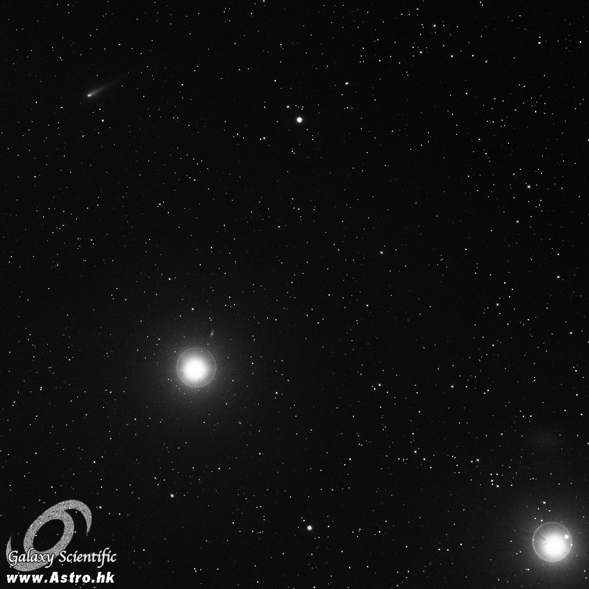

文章社長 » 2013-10-17, 13:58
今早拍了一批影片,因網速比較慢,1GB多數據至今尚未下載完成,稍後製作動畫。

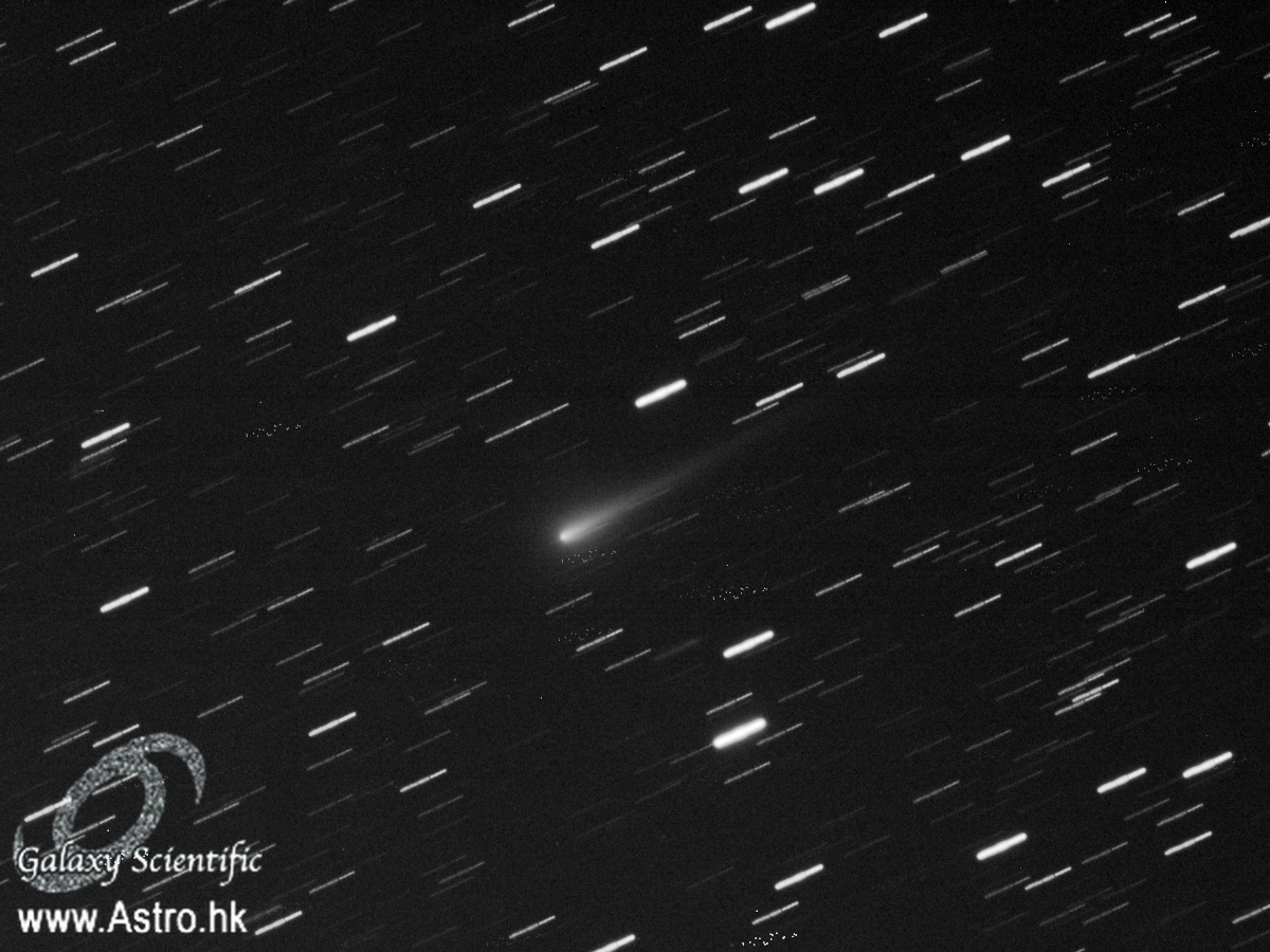

先上一張0650-0651拍攝的,單張曝光120s,彗星火星相距只有58角分,火星及軒轅十四相距1度17分,因為滿月及黃道光影響,影像有些背光。
C2012_S1_Mars-L-120S-20131016-224755 c1.JPG (797.81 KiB) 被瀏覽 37172 次
C2012_S1_Mars-L-120S-20131016-224755 c2.JPG (350.64 KiB) 被瀏覽 37172 次

文章社長 » 2013-10-17, 14:05

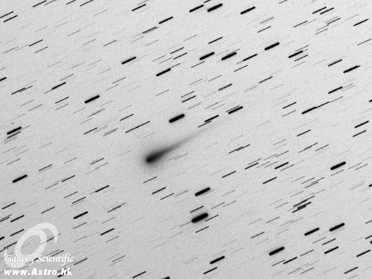

再來一張,標註了星等的:

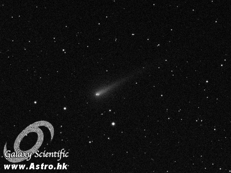

下圖為疊加圖,粗略量得彗尾又增長了,達18角分長。拍攝時受月亮、黃道光、薄雲夾擊,影像有些瑕疵。

文章mwtse » 2013-10-18, 07:42
請教:動畫背景有些比較光的雜亂光點是否雜訊?(有幾點好像進行布朗運動的應該是失效的像素,因為 dithering 所以出現抖動,但還有一些不是每楨出現的,但比其他背景雜訊都要光的,那些是甚麼?)

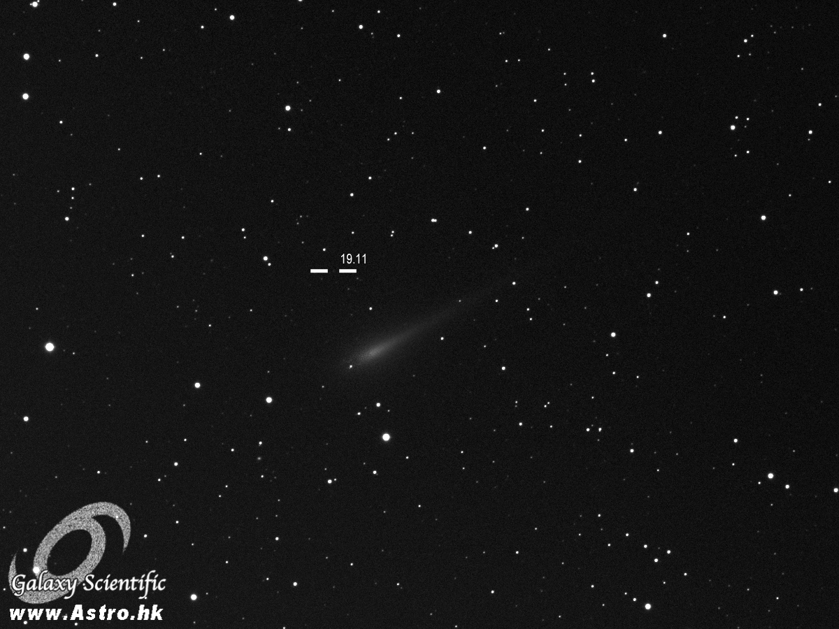

文章社長 » 2013-10-18, 10:34
mwtse 寫:請教:動畫背景有些比較光的雜亂光點是否雜訊?(有幾點好像進行布朗運動的應該是失效的像素,因為 dithering 所以出現抖動,但還有一些不是每楨出現的,但比其他背景雜訊都要光的,那些是甚麼?)
經過Stretch之後,有些本來只算是微暖的像素,都變成熱像素了,看原圖沒有那麼亮的。
我的暗場是八月份時拍的,若要求高點,拍完彗星即時補拍暗場應會好些。
但那些背景光/雜訊也不能要求太高,一來GIF只是讓你每次看到單張照片,即沒有疊加除噪,二來拍攝時同時受到黃道光 (初夏深秋時份的獅子座首當其衝 ) 及滿月影響,拍攝時太陽也在負18度附近,而彗星只在地平仰角廿多三十度,所以背景的確有點亮。
而樓上的定格照,是另一種疊加法,旨在突出彗星同時讓恆星拉線,所以也沒有除噪效果,下面這張若不顧彗星而用除噪的疊加,影像就平滑多了,那"失效"像素除去了,恆星也較明顯,最暗星等已暗過19等,我找到個別19.3甚至更暗的星,在這不利的拍攝時段,能用105小鏡拍到這星等,算是不錯的。
不過可以稍等,今早天空正常點,我調節的時間也更好,寧可放棄些許拍深空的時間,預早15分鐘停機改拍彗星,稍後疊加出圖,影像質素會較好,但彗星、火星及軒轅十四的相對位置已沒那麼好了。
C2012_S1_Mars SD Mark 25x120s.JPG (621.97 KiB) 被瀏覽 37098 次

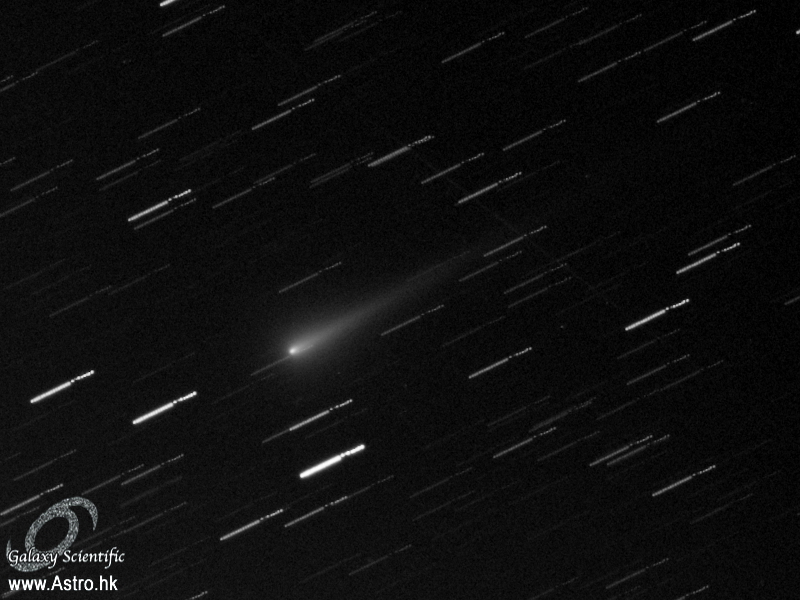

2013-10-18日,北京時間早上0522-0534拍攝,攝於我的西藏遙控天文台。
4x120s 曝光,可見彗星、火星、軒轅十四,以及黃道光造成的天空背梯度(Sky Gradient)。
彗星已進入可輕易拍攝下來的階段,各位愛好者是時間動手了。
今早的天氣很好,稍後合成25張圖的動畫 8-)
C2012_S1_Mars 4x120s v2.JPG (607.93 KiB) 被瀏覽 37087 次
