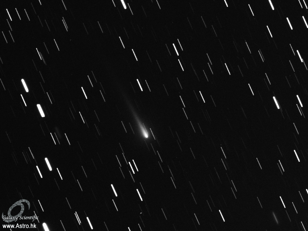

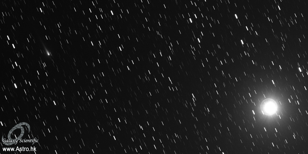

社長 寫:當ISON遇上火星 8-)
看來彗星已有些看頭了。
剛半小時前拍,單張曝光3分鐘,無平場無暗場。拍攝時忘了關天文台的燈,干擾了影像。
APM 105/650 APO + FLI Proline 16803
攝於我的西藏天文台
圖1:局部截切33%出圖,圖左為北
圖2:局部截切100%出圖,圖上為北
疊加4x180s
C2012_S1_Mars 4x180s L.JPG (311.05 KiB) 被瀏覽 26526 次

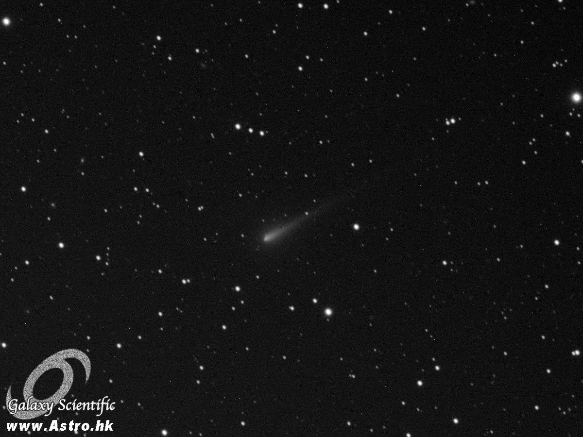

拍攝條件越來越好,彗星也越來越明亮,彗星現時移動很快,以每像素2.8"解像度計,單張3分鐘曝光已見輕微拉線。
最近彗星和火星同步,在天空上走動路徑一致,已維持一段時間可以在650mm焦距配16803相機的像場內(3x3度)同時把兩者拍下 8-)
曝光 15x180s
時間:2013年10月08日 (北京時時 05:37-06:46)
圖一:局部截切33%出圖
圖二:局部截切100%出圖
C2012_S1_Mars 15x180s L v1 c1 r1.JPG (274.8 KiB) 被瀏覽 26415 次
C2012_S1_Mars 15x180s L v1 c2.JPG (366.23 KiB) 被瀏覽 26415 次
Re: C/2012 S1 彗星攝影日記

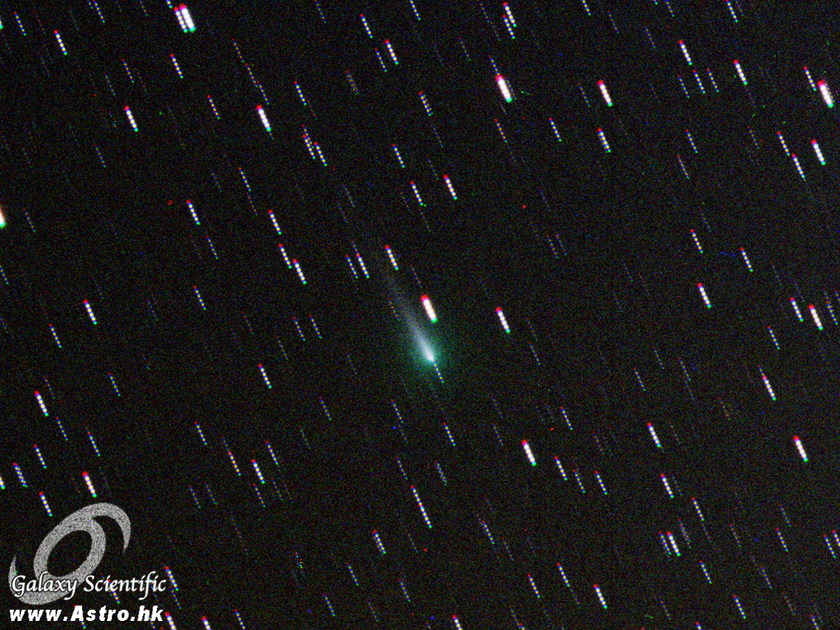

今早拍攝的,火星就在1.5度外:
2010-10-10
05:40 - 06:36
同一器材組合,RGB通道各5x120s曝光
50%及100%截圖
C2012_S1_Mars 5x120s RGB r1.JPG (1.42 MiB) 被瀏覽 26378 次
C2012_S1_Mars 5x120s RGB c1.JPG (1.44 MiB) 被瀏覽 26378 次

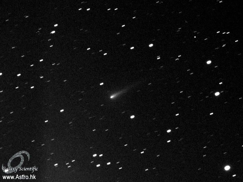

剛剛拍攝的,時間0555-0604,單張曝光10分鐘,無平場無暗場
彗髮及彗尾結構很明顯了,火星就在同一像場內,造成一定的Sky Gradient,拍攝時仰角有點低,星像略受視寧度影響。
這次嘗試用Paramount ME設定實時彗星速拍攝,理論上可直接追踪彗星長時間曝光,但今年三月把台內的APM 105/650架在300牛頓上,連接部份總有些剛性問題,所以超過5分鐘曝光還是會有點拉線。年底西藏星空派對時我會換上Officina Stellare 500口徑f3.8 RiLA攝星儀,問題便不會再出現。
2013-10-12 C2012_S1 -001600s_L v1.JPG (674.48 KiB) 被瀏覽 26278 次

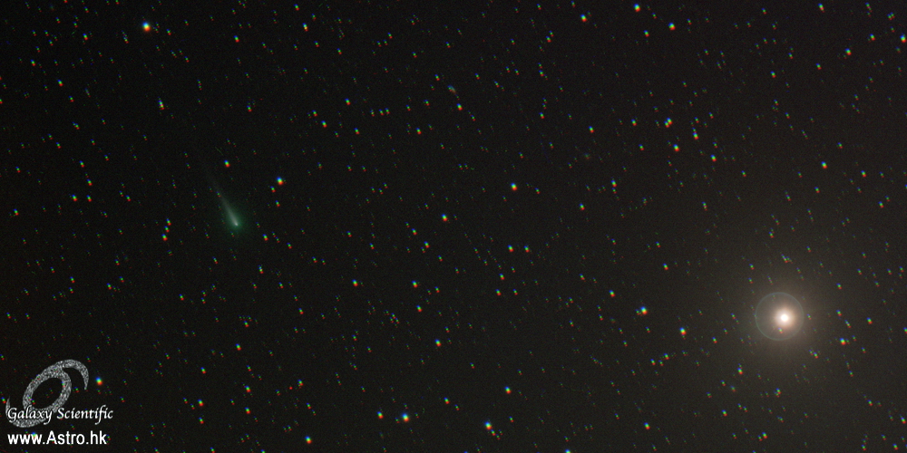

RGB通道各單張600s曝光,似乎彗星速追蹤設定有點問題,彗核拉線了....
33% 及 100% 截圖
2013-10-12 C2012_S1 -001600s_RBG c1 r1.JPG (521.56 KiB) 被瀏覽 26256 次
2013-10-12 C2012_S1 -001600s_RBG c2.JPG (894.49 KiB) 被瀏覽 26256 次
