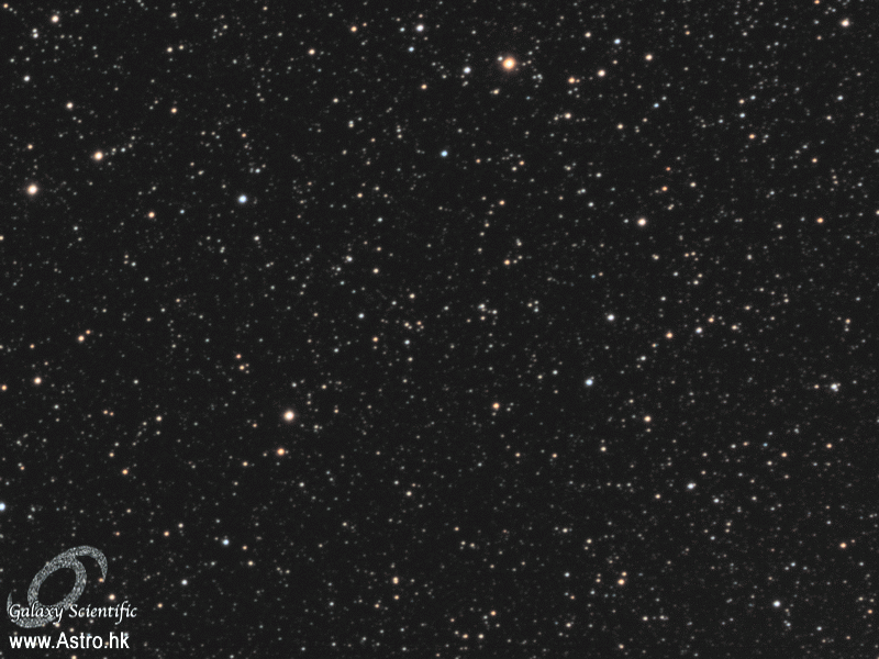

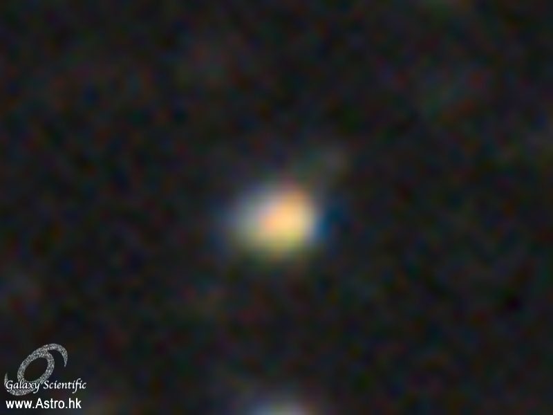

SkyDragon 寫:其實看到ground base拍冥王星居然有點顏色,令我感到一種莫名的喜悅。因為在這樣連NASA也拍不到細節的距離,除了能確認其相對於背景星空的位置,就實在就只有顏色了。凝視著那橙肉色一小點,彷彿已然走近了很多..... (普及科學感性大過理性,這樣說也是給在這裡不科學地比較顏色來個說法吧。但是我喜歡! :D
有一個問題,由於冥王星相對背景的微細移動,在LRGB拍攝中以較長曝光疊合,是否有些特別的考慮可否說一下?
說實話,拍到顏色我也有點意外,當然我也不排除是一場美麗的誤會,例如其他的問題造成的。
移動問題的確存在,除非我很快速的拍RGB各一張60s,否則仍會看到星像拉長,所以樓上的圖片我是50%出圖的。
現在我嘗試把影像放大400%,再對好RGB圖層,給你看看。
這照片星點本身就不太圓,因為我五六月去時都忙著弄其他事情,工作比在香港還要忙,所以沒機會把望遠鏡調至最理想。
謝謝說明。
可能不太科學,我比較傾向相信不是一埸美麗的誤會。雖然有很多因素影響這小星點的色彩,但是看那放大圖三色疊合的中央部份確實還原了一種橙肉色,在cal了的monitor看的確很接近,這個若是巧合,我會說機率比較低。

拍了4天,4張照片中的冥王星都是橙色的,那我先相信自己拍得的是其真正的顏色吧.....
