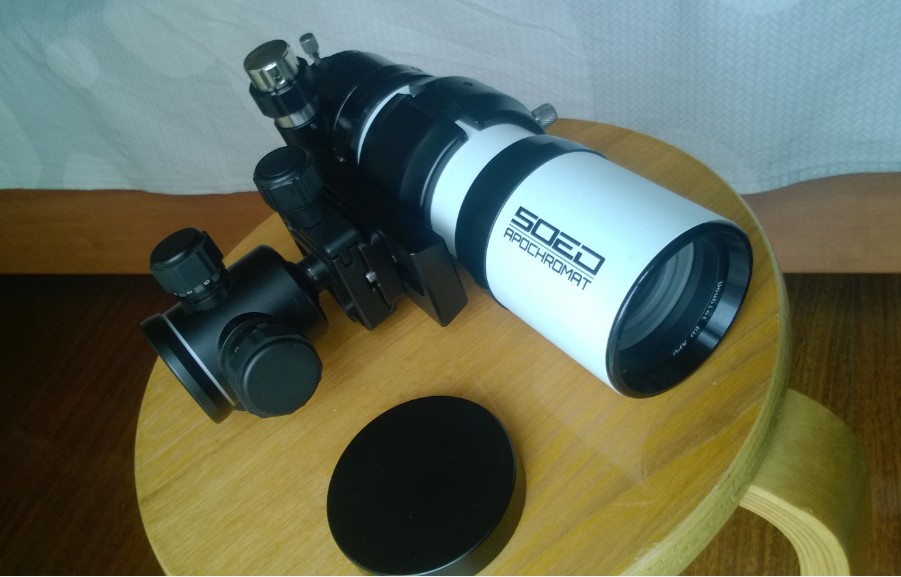

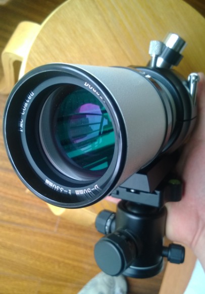

這台鏡我當時一整批逐一做過星點測試,表現很一致沒什麼個體差異。
論光學成像很理想,計及機械設計、造工及實用性等,是比享負盛名的高橋FC50好:

2个时代的产物啊,社长真厉害,居然短时间想到 SharpStar vs FC-50 的萤石镜了。
:D 两个镜子都深度用过,锐星50的优势在于用的现代技术,比如镜筒、抱箍、调焦座用料十足,加工机械也很不错,缺点有遮光罩的松动问题,几何光学方面就我粗略看还是存在一定差距,SHARPSTAR 50 的焦比设计在 f6.6,用过FC-50马上回看 锐星50, 目视一眼就能看出sharpstar几何光学方面理念上有不足——可能我个人偏向于对折射镜的要求在于色差控制、畸变和色彩还原,机械方面比较, FC-50 略显老气,单速调焦也没有那么十恶不赦。

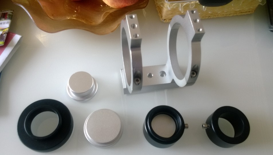

对于日系的东西, 个人也很反感其很多经营做法,比如配件奇贵,通用性差,我最近也给很多朋友破解过高高在上的高家(Takahashi)配件,打破他家配件价格要命,又不Open Source的怪圈,比如一个镜子停产了也不公布下附件的规格,像 shuimouzi 的 FCT-100 的接环到现在都还没有solve, 另外像高家一个目镜盖子都好几百,一个 106 的抱箍都要近 3000 港元,在这个时代还固守铸铝的方式来做很多固紧件,经历过很多日系器材在固紧时容易断裂。

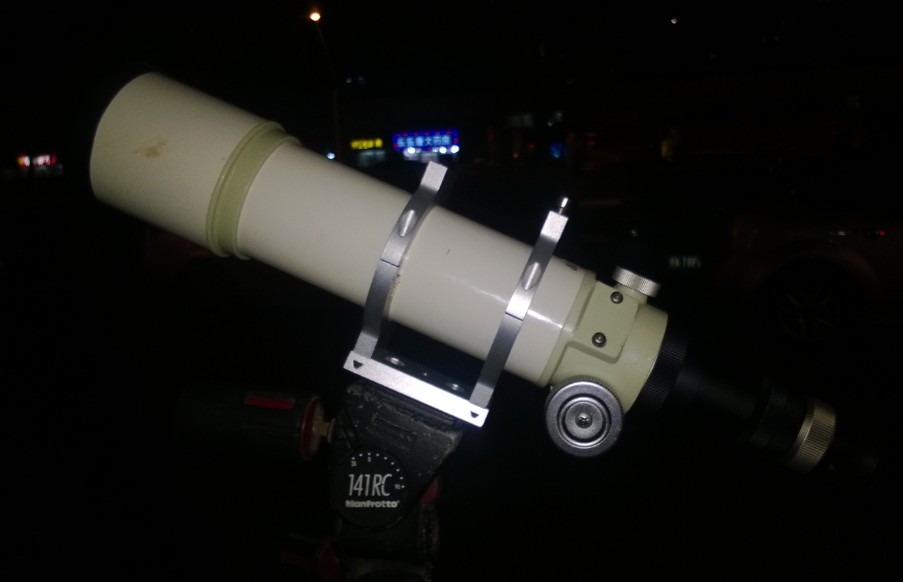

FC50、FC60的光軸,不見得一定完美,雖然Markus Ludes認為在可接受水平,但我測試一批Sharpstar 50ED,每一台都理想,而以我賣過數以噸計的Skywatcher小口徑折射鏡的經驗,Skywatcher的質量是十分穏定。那年代高橋的FC鏡,色差像差修正度,也就是那焦比下雙片空氣頭複消色差折射鏡造工良好下的應有水平,沒有什麼值得驚訝,但螢石玻璃在紫色光譜端的修正度特別惡化,正如Telescope Optics書中也有提及,應是懂望遠鏡的人的常識了。結論是拿FC76或FS78跟LOMO 80來比,根本不在同一水平上。而高橋造三片空氣頭的水平,也根本不在LOMO / LZOS的同一水平上,我們當年測試的TOA130 vs Equinox 120 ( viewtopic.php?f=22&t=3530 ),其實你在Cloudynights上應看到好些TOA130的問題了(甚至Astrophysics也有不少要返厰維修)。另一重要問題是FC沒有鍍膜,或許你沒有影像對比度的結論。
當然,若有一台成色理想,價格合理的最老款灰色版FC50連全套配件,我樂意收下放在辦公室作裝飾。

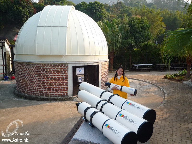

我不跟你跑題,按一直的討論,你認為若對消費者負責任,我應該推薦他買2300美元買一台的高橋FC76,或是2000美元的光學上更優,三片空氣頭,調焦用羽毛,配件又通用又大眾化的LOMO 80? 難道一句傳奇就可抺掉現實的問題或客觀的規格比較? 對我來說,對消費者負責任的好處是,日後人家會再來,而不是多做300美元生意便把人家宰掉。當然我不會勉強人家買什麼東西,但我的責任是說實話,然後讓人家自行決定用錢買什麼。
當我203、228、254、304APO每款都賣過不只一台,203、228、254APO每款都不同地方用過不只一台,簡單至在香港一個視寧度不太好的晚上,也能輕易看228APO比203APO的增益,那304APO雙筒座落在深圳沿海的佈滿濃密植被的山上,客觀條件跟香港視寧好的地點無異,又比香港境內任何一塊地方都遠離光害,也更遠離空氣污染源,行星隨時可以在天頂甚至越過天頂的地方出現(位處北回歸線以南),當我在香港南區海旁,一台Dob 16 GOTO也可推上800x有增益的實效觀測,那你根據手上什麼資料或個人經驗,可判斷那304APO在大陸不能看到北緯50度的德國的木衛面細節? 而且那鏡目前的選址也不是永久的,日後不排除放在一個私人島嶼上(10年前廣東新立的海島法容許私人購買島嶼,我也乘遊艇去過個別的),你知道Markus Ludes後園的天文台觀測環境如何嗎? 那自家天文台散熱情況如何嗎? 我在那裡住過兩次,最後一次他把家的門匙交給我,說要跟老婆到法蘭克褔,我現完那些望遠鏡自己關門回香港便可以:

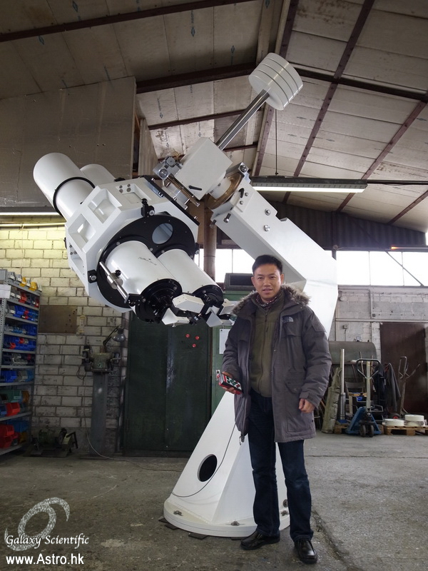

- 他挑起106 vs 105的論戰,就是想說明我所推薦的APM系折射鏡是次一等,結果我從80一路賣到304,由南端的馬來西亞賣到北方的北京及延吉,以我獲得的訂單支持去反擊他獲得的口水支持。若你是對方,看到這兩照片,會不會覺得自己枉作小人? 更難堪的是,304的用戶就是住在他的同一城市。
download/file.php?id=4354
download/file.php?id=8494
