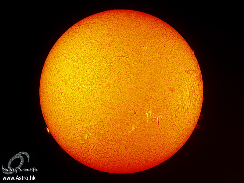

LS75F拍攝全日面的效果十分之好,但也同時勾起一個疑問,究竟和焦距相若(480mm vs 400mm)的LS35T相比,效果會如何? 按常理推斷,若兩鏡分別只是 f6及f11.4,即很常規的光圈下,解像度還是應按焦距比例實現,即20%差距。
當然,實測往往跟推斷有出入,而這個也是學習過程之一、趣味所在。

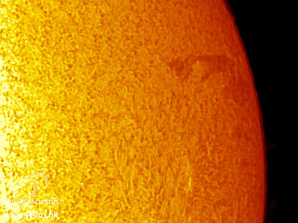

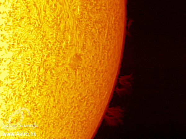

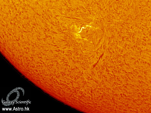

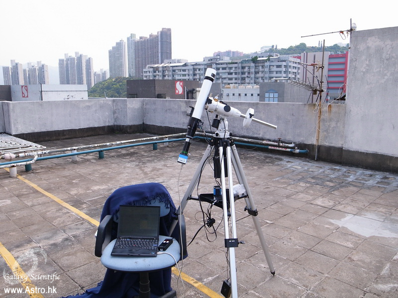

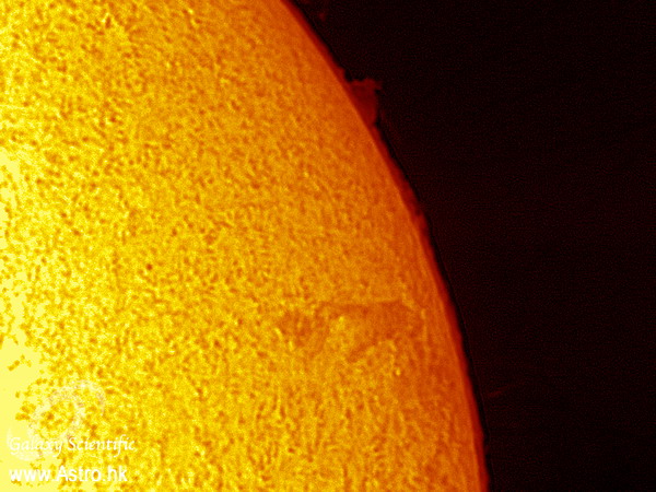

以下分享今天中午時用LS35T拍的日面及日珥,拍攝資料如下:
Lunt LS35T 日珥鏡
映美精 DMK41 (全日面)、DMK31 + Televue 3x Barlow (日珥及活躍區)
Sky Watcher EQ3 赤道儀
Sun0009 ver1.JPG (129.61 KiB) 被瀏覽 3727 次
Sun0008 ver1.JPG (112.88 KiB) 被瀏覽 3727 次
Sun0007 ver1.JPG (115.2 KiB) 被瀏覽 3727 次
Sun0005 ver1.JPG (113.69 KiB) 被瀏覽 3727 次
Sun0004 ver1.JPG (108.64 KiB) 被瀏覽 3727 次
Sun ver1.JPG (154.76 KiB) 被瀏覽 3727 次

補充一下計算,以一般解像度計算方法,即 138 / D[mm],
35mm 口徑為 3.9"
50mm 口徑為 2.8"
75mm 口徑為 1.8"
DMK41像素大小為4.65um,即LS35T的400mm焦距下,每像素為 2.4",配合LS75T常用的APM 80/480的480mm焦距,則為2.0",前者取樣度稍為不足,後者明顯不足。即兩者配合DMK41拍攝出來的解像度樽頸仍是在像素尺寸上,但的確LS35, LS50, LS75拍出來的解像度是有很明顯分別的.... :roll:
