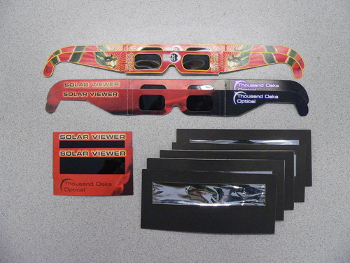

由於要應付約百名學生,去年買入的濾光眼鏡絕對不夠,只好購買多一些Baader太陽濾膜和非常便宜的Thousand Oaks太陽濾光眼鏡 (每個$10),然後請求實驗室技術員幫忙把Baader膜做成簡單濾光片。最後,我們約有10多張濾光片或眼鏡供同學使用。

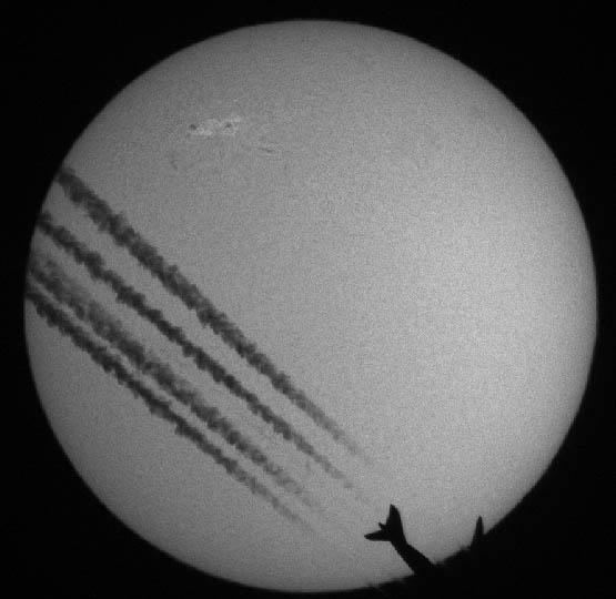

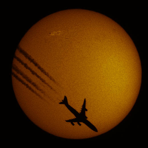

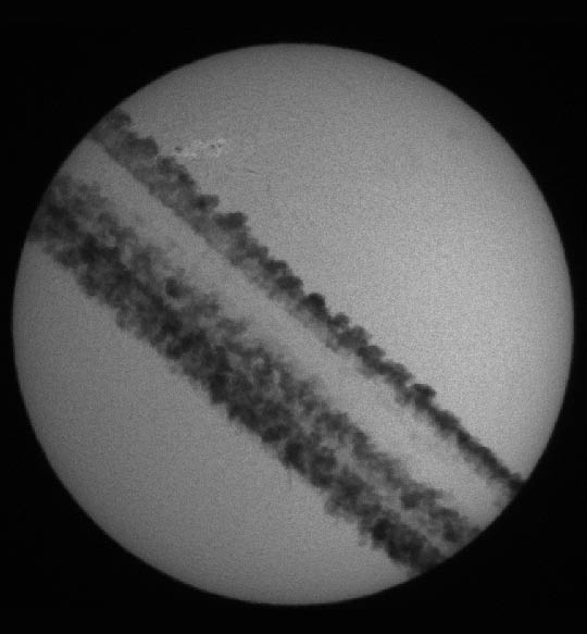

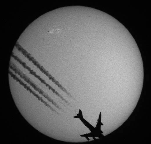

午飯後,我問Andy測試結果,他很高興地告訴我,不只一切正常,還拍攝了飛機橫過日面的「飛機凌日」影片!
transit 3.jpg (53.29 KiB) 被瀏覽 91738 次
aeroplane transit.jpg (45.85 KiB) 被瀏覽 91738 次

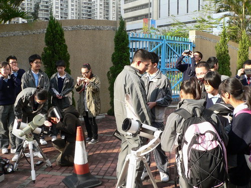

轉眼間,大量同學已經到達觀察點,負責幫忙控制望遠鏡的天文學會同學也很快到達,後來聽說不少低班同學對觀察日偏食表現興奮,一放學便衝落操場。

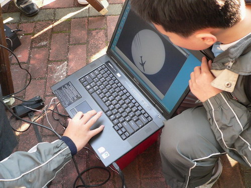

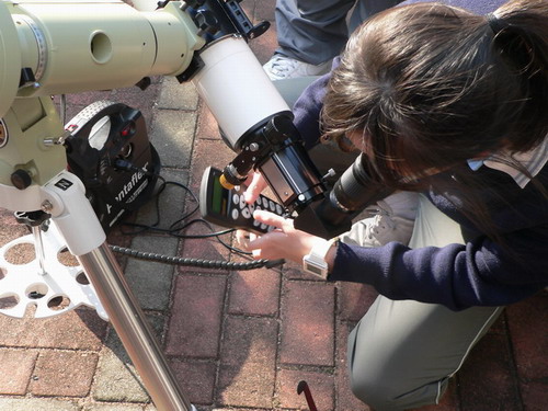

Andy接手拍攝後,他首先取出DMK相機,用低倍的目鏡先瞄準太陽,之後才裝上相機。不一會,太陽影像已在電腦螢光幕出現,有時學生的冷靜和技巧比我還要好呢!
這時,每支望遠鏡都有天文學會同學協助調校和介紹,同學有秩序地在鏡後排隊,同學也借用濾光片或太陽濾光眼鏡觀察,我也借出一些雙筒鏡 (包括我的Canon 15x50 IS雙筒鏡) 給同學使用。我變成沒有工作,只需和同學閒聊和間中作一些介紹,一切運作正常,同學表現高興。

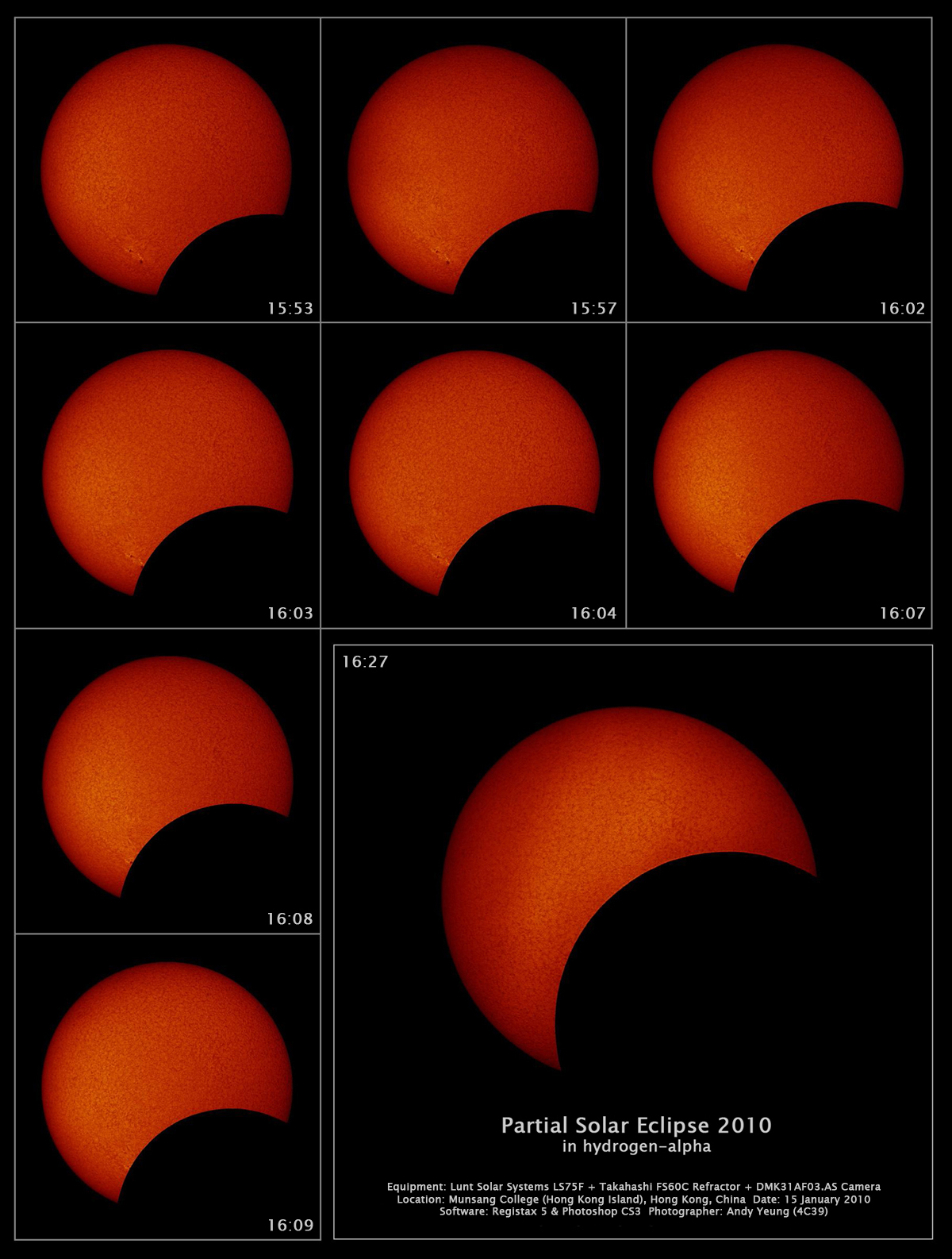

太陽出來後,太陽被食去的區域明顯比之前大,月球的陰影也開始逼近太陽黑子。拍攝計劃開始進行,間中Andy便展示中午時拍攝到的飛機凌日影片。

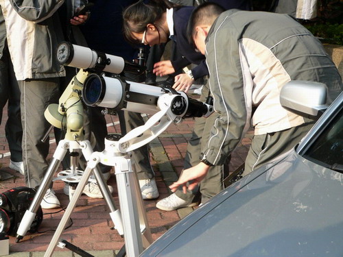

4:30pm左右,陰影再次到達觀察點,同學便把望遠鏡搬到還有太陽光的地方。拍攝的器材不便搬運,Andy決定中止拍攝,享受一下目視的感覺。
雲越來越厚,留下的同學開始減少,只餘下約20-30名同學欣賞彎月形的太陽。同學不斷搬鏡,追逐暗弱的太陽光,最後的觀察點是校長的汽車旁。
4:50pm左右,離食甚的時間4:54pm不久,最後的陽光離開操場,觀察活動在高潮中結束。

1. 用Webcam除了可以拍攝外,也方便講解作教學用。

在這次日食,開首約二十分鐘的拍攝工作尚算順利,其後太陽被大廈掩蔽了好一段時間,當太陽出來了一會,才發現儀器的擺放位置不太合適,其後移動了整套儀器好幾次,才令拍攝月掩黑子的過程順利完成,雖然因學校的位置及天氣因素而令中至尾段拍攝工作(包括食甚)被迫告終,其後的目視更震撼,由於不斷有雲飄過,LS100T反而在這個時候發揮功效,大口徑令大陽保持一定光度,有雲飄過令針狀物更明顯,雲亦有雲的好。

在這次校內觀察中,除了第一接觸外,月掩黑子便是唯一值得拍攝的現象,幸好過程順利,否則拍攝方面便真的吃白果了。
