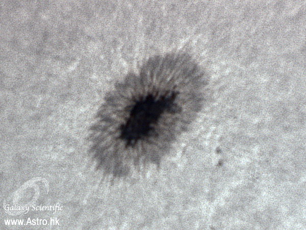

第一次用203apo拍黑子,純粹試試 8-)
今天天氣還算可以,透明度及視寧度一般,帶梁小姐到天台晒晒太陽強化鈣質,也讓她學習天文觀測,才4個月大的小女孩,這輩子第一次看望遠鏡便是APM-TMB 203 APO,門檻也算高了。

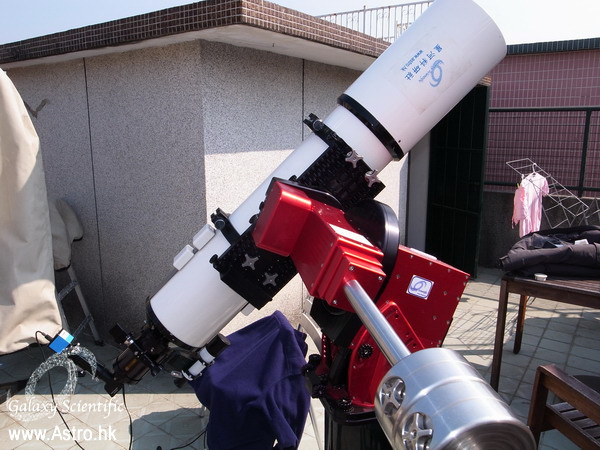

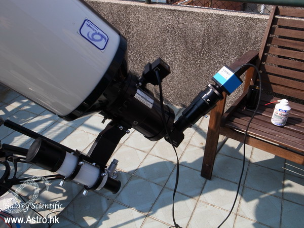

忘了帶DMK21回家,也有些接環沒備好,用的器材不太優化,但總算開光第一次以這望遠鏡指向太陽吧。先用了Herschel Wedge、1.25" ND400、Polarizer、TMB 25mm Aspheric Or目視,視寧度在中午前還算可以接受。換上DBK21相機,以TMB 12mm Supermonocentric目鏡投影拍攝,因為沒有黑白相機,所以不能改用Baader Green Continuum濾鏡,僅拆去Polarizer以ND400配合Herschel Wedge拍攝,其他相機及拍攝數據如下:
Gama : 35 (原來拍黑子是要低一點的)
Gain : 350
Exp : ~1/200 (忘了)
Stack : 80/3000
電腦裝不到 Avistack,暫時仍是用Registax疊加,但前者應會好些。總的來說,這張照片僅屬100mm口徑級的水平,若把望遠鏡移到視寧度好點的草地、海傍、湖畔等,解像度會有明顯提升空間。

If DMK is used, the image will be much better.
Re: 203APO 下的小黑子
文章社長 » 2011-01-12, 23:01
當然的,單是消除大氣色差,已讓影像對比度大增,這點在拍木星時己深有體會。
