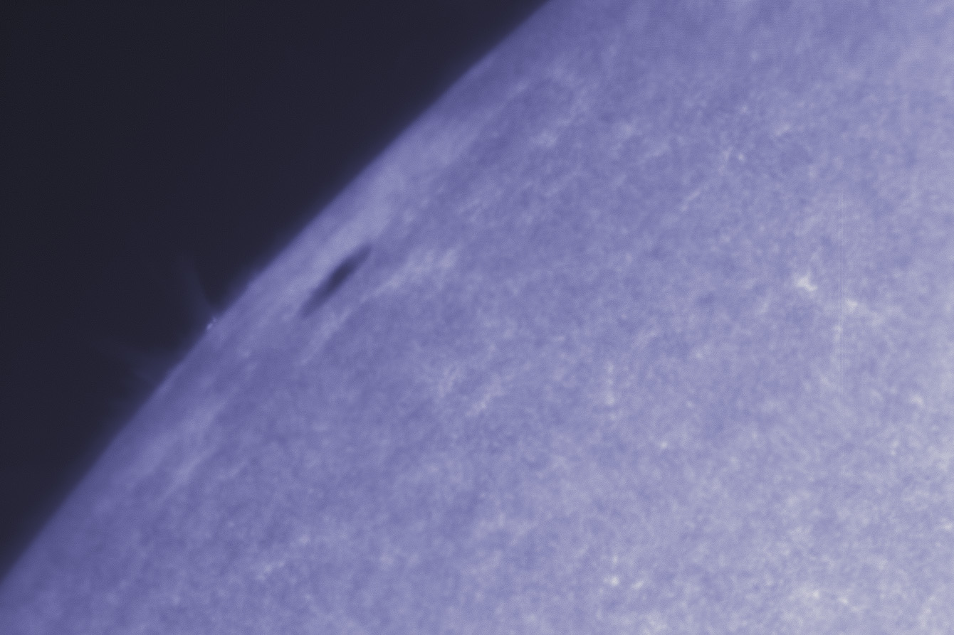

universe24 » 2010-09-11, 12:24

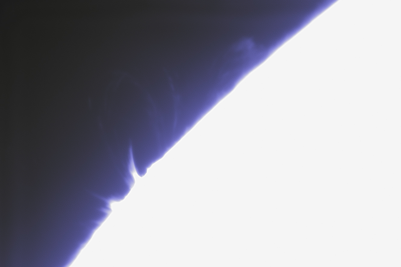

刚刚从太阳的东南边缘缓缓出现。
很意外的,从Lunt CaK module的拍摄观测,竟然首次看见CaK滤镜下的日珥! :shock:
把曝光及益增拉高后更是意外的看见那跟着磁场曲线的磁场环形状,这代表这个区域颇活跃啊。
无奈今天并没有太多的时间跟踪其变化... :(

This is a very nice capture but seeing was not doing justice to your effort. Let me see if I can try to image prom in CaK later. :D

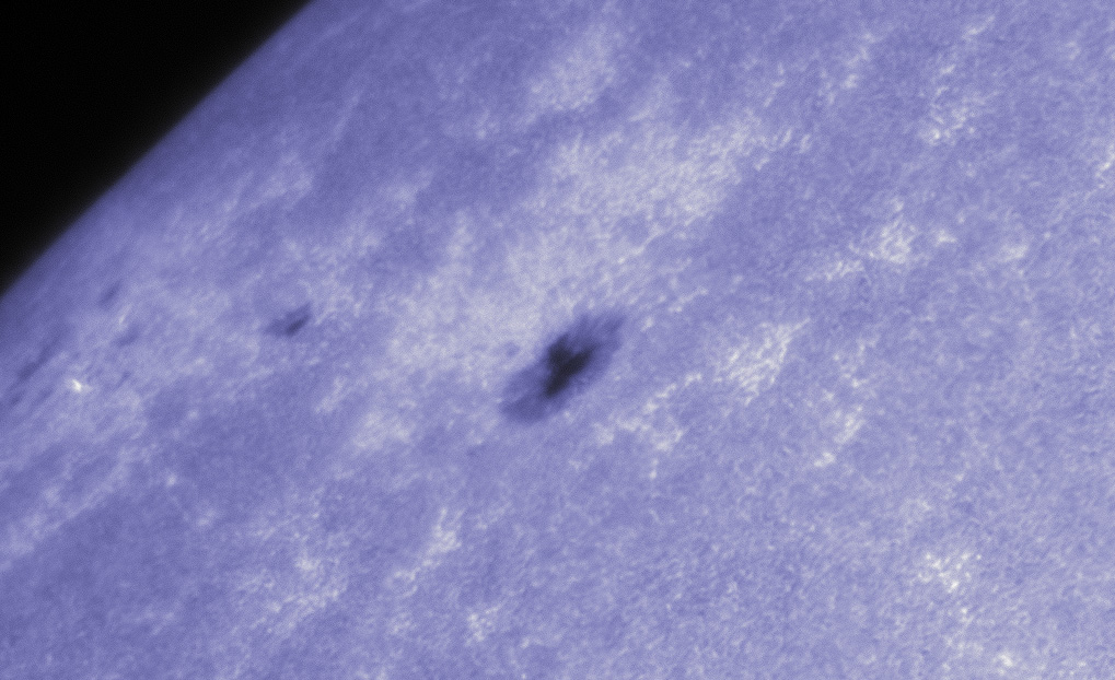

原来这个#1106黑子是之前的黑子#1100...
今天(12.09.2010)的影像... :)

有點想法是,Cak譜線觀測對望遠鏡成像有一定考驗,因為就算是APO在紫光方面的表現都有頗大分別的,Ha譜線反而差異少得多。
Lunt 設計的LS60T,也會以單鏡片針對該工作波段而優化成像。

从过去的拍摄经验,目前所得之影像素质似乎还是被视宁度局限了...我是这样想的...
不知社长有何高见呢?

业余所用的望远镜,能拍到这样的日珥,很震撼。

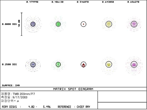

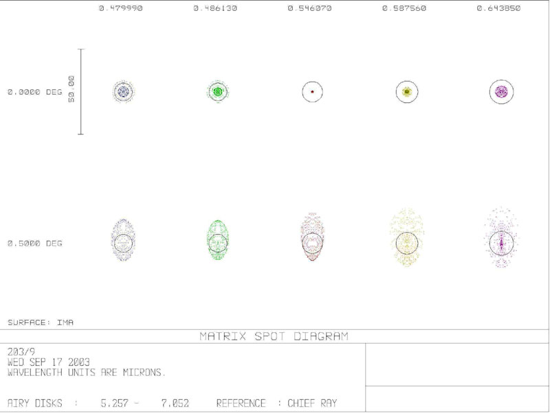

其實我上面提到的只是一個思索的方向,並非想提出什麼品牌之間的比較。
合適一點的比較如下,APM-TMB 203 F9 及我用的 APM-TMB 203 F7 的點像圖,是有分別的。F9的修正度較高,賣價也較平宜,但我的F7版本是我可以拿得動的最大口徑APO折射鏡,所以別無他選。若這台鏡能推上五六百倍實效觀測,能看到木衛三的表面地貎,在Obsession 18UC旁也有點發揮的,我沒投訴了,反而很期待土星光環全開時看看恩克縫,德國報告說是可以的,我1990年用現時白鷺湖天文台的305 F8.5牛反也看過。
但純在藍紫光的窄頻比較,似乎立見高下,在130 F6及130 F9.25之間也有同樣情況。

明白社长的意思,如果使用折射镜,而且所观测的光线又极端在蓝/紫光,然后又狭频...确实需要考虑到成像及各方面的修正问题。
我想,我们需要的或许是一份综合报告,列出所有优质折射镜,从350nm~700nm间的成像表现,以作参考之用...
