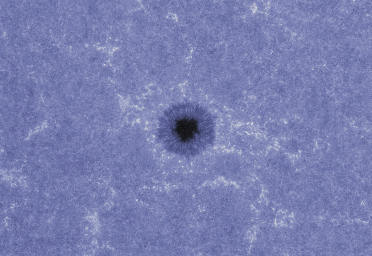

universe24 » 2010-08-28, 13:18
当天拍摄后,到了今天才处理了... :oops:
Seeing不算太坏,这已经是8段影片中最好的一段了。
设备架设和之前的一样。
5天后的太阳黑子#1101
经过约1-2小时的拍摄...
最後由 universe24 於 2010-09-02, 12:30 編輯,總共編輯了 1 次。

Wow, it is very 3D! Is this taken with the Daystar filter?

看來Cak拍黑子比用白光好.... :roll:

universe24 寫:当天拍摄后,到了今天才处理了... :oops:
设备架设和之前的一样。
哦,拍的很不错了,蠕动的效果都能淋漓尽致表现;如果是半年前或许黑子的活动量更大,大家都期待后面1年内太阳的表现吧。

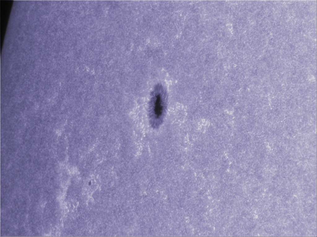

文章universe24 » 2010-09-02, 12:33
黑子动向更新。请看一楼。 :)

universe24 寫:黑子动向更新。请看一楼。 :)
很少看這樣精采的黑子動畫 :shock:
也是 TOA150 配 Cak module?
