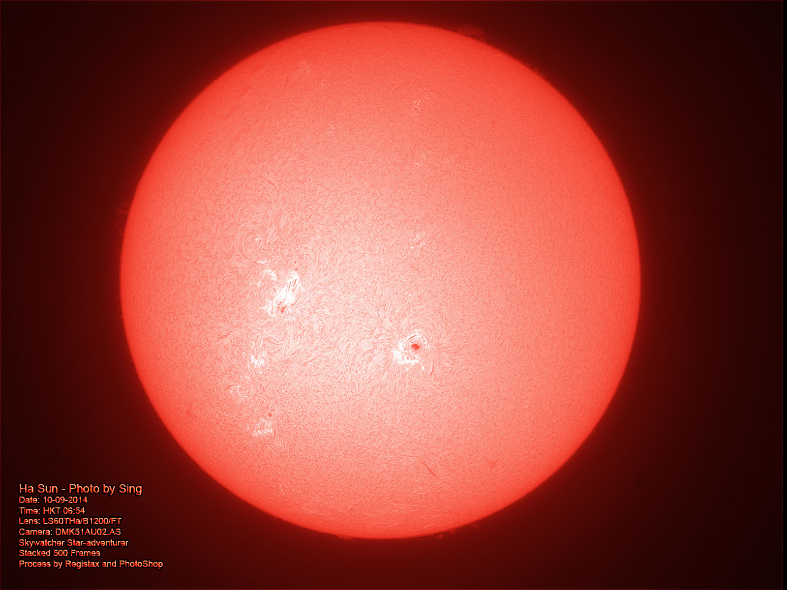

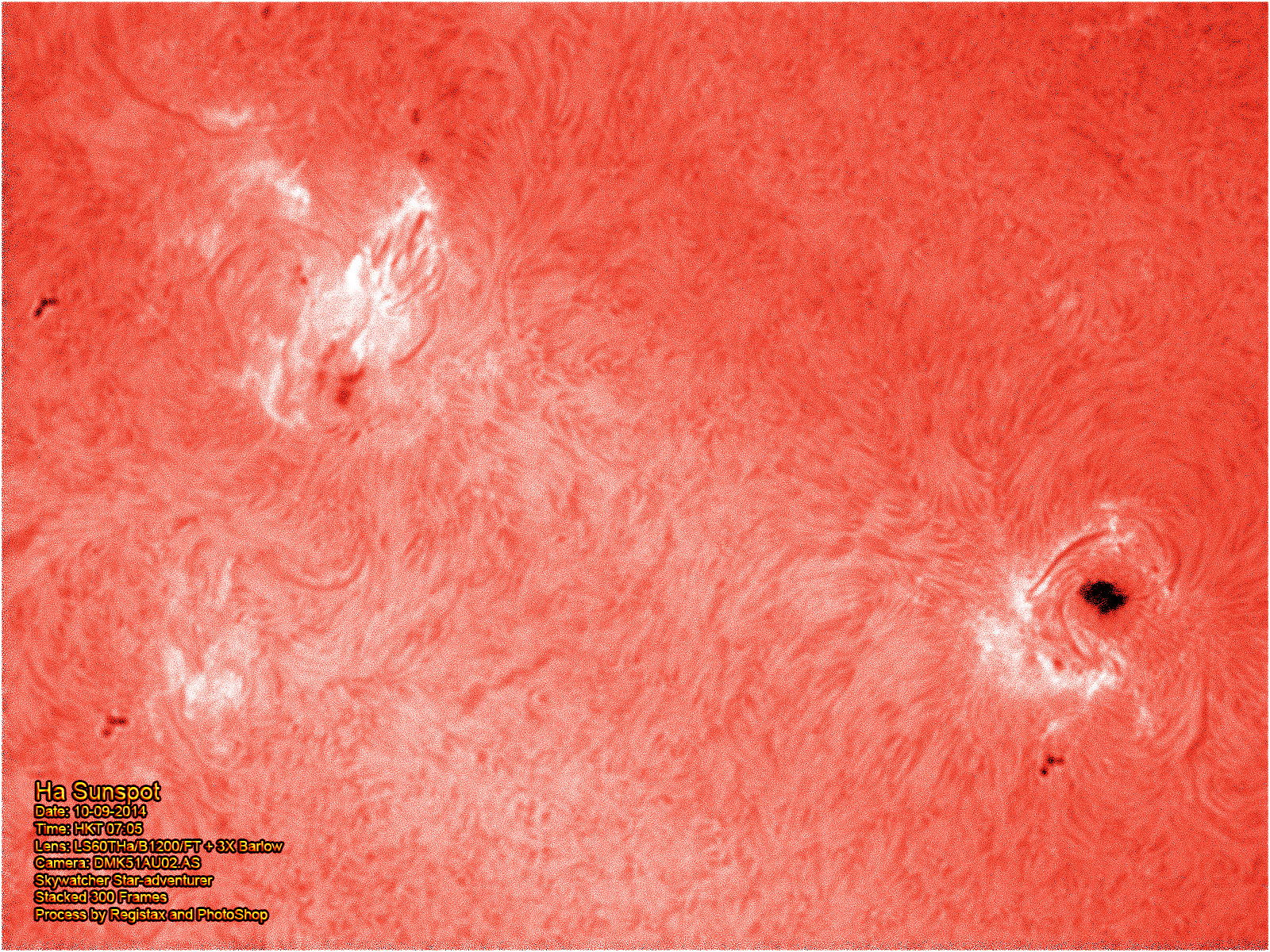

沒有穩定平台下拍高倍效果不會好是常識吧 :lol:
Ha Sun 2014-09-10 06-54-17.jpg (285.57 KiB) 被瀏覽 25566 次
Ha Sunspot 2014-09-10 07-05-09.jpg (1.4 MiB) 被瀏覽 25566 次

想問一下點解高倍下張相會起晒雪花?係因為拍攝時推高咗 gain 同 gamma? 還是疊相時推高 wavelet 所做成?

看你的全日面,天空背景很亮,當時天空透明度如何?
要看看Histogram 不要太偏左或右,要調節曝光或Gain。當然小鏡拍高倍的話,Gain無可避免要高些,那訊噪便會高,反而我拍日面wavelet加不了多少的。
拍日面我個人做法是推低Gamma,甚至去到50以下的水平,效果等同用了雙濾,日面對比度會高些。

當時太陽在大約 20-30 度的位置,透明度普通有薄薄煙霞。
高倍下其實在電腦上見反差好低對焦都有困難。

文章社長 » 2014-09-10, 09:16
那環境沒辦法了。
我對焦會用黑子或明顯的活躍區去對,拍木星則用木衛 ;)

社長 寫: 拍日面我個人做法是推低Gamma,甚至去到50以下的水平,效果等同用了雙濾,日面對比度會高些。
Gamma太低可能會失去了太陽邊緣的日珥 , 我通常都在80-100之間取捨

對,所以我說是日面,不是日珥。

某程度在香港,1500mm是此鏡的有效上限,若你在Arizona的沙漠即Lunt總部那裡,
viewtopic.php?f=13&t=609#p5996
又或者在西藏,則可以再推高一些。
