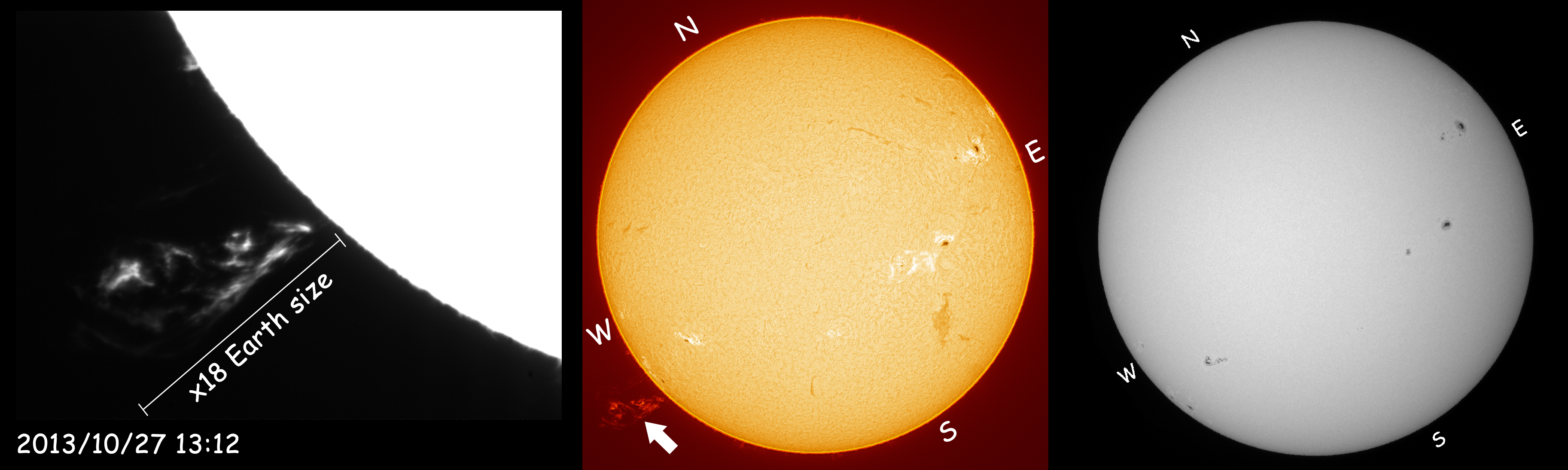

看到NASA網站發現黑子很活躍,試用日珥鏡看看有什麼活動,發現超級日珥,立刻拍攝記錄
拍攝時間是13:12, 日珥消失時間約14:20左右
用巴德膜套在支馬牛到,用EOS機拍攝起來成像不太好,本來想看能不能拍出光斑,是有拍到一頂點但不好看,不知道有沒有其他拍白光太陽的好方法?

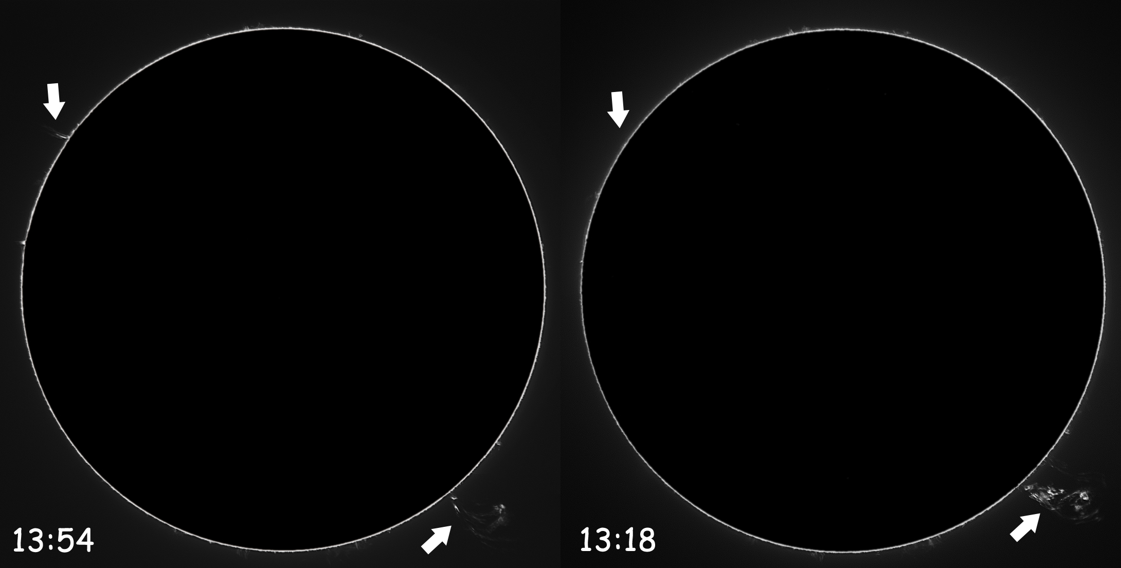

另外再補充兩張日珥比較

kelvincheboy 寫:用巴德膜套在支馬牛到,用EOS機拍攝起來成像不太好,本來想看能不能拍出光斑,是有拍到一頂點但不好看,不知道有沒有其他拍白光太陽的好方法?
Great catch of the nice eruption!
Try Herschel Wedge with DMK camera for a good white light image:
viewtopic.php?f=9&t=94
viewtopic.php?f=15&t=171

Herschel Wedge 的成像表現一定比濾膜好得多,以白光計,兩者的光學表現分界線就是太陽表面的米粒組織,前者在天氣好及視寧度穏定時很容易看到,用後者則會吃力得多。
話說回來,因為Herschel Wedge是鏡後減光,亦即從物鏡進來,到達目鏡(Herschel Wege)前是一個聚集的光錐,温度也越來越高,所以有可能情況下,我們不要用反射、折反射、有內置後組修正鏡的Petval折射鏡,如高橋FSQ、Televue NP以及Pentax那些SDHF、EDHF等折射鏡,會有機會熱壞筒內零部件或光學鏡片,亦可產生更多的筒內氣流。所以若有可能的話,弄台很平宜的,類似Skywatcher BK1201折射鏡(120口徑、1000焦距),配個Herschel及Green Continuum濾鏡,表現會更可靠。因為用上了Green Continuum濾鏡後便不用理會折射鏡的色差以及大氣造成的色散,所以只要該鏡綠光的成像理想,便不會跟APO折射鏡有分別,有機會在香港時我們可以玩玩室內星點測試,以後便不用道聽途說了:
