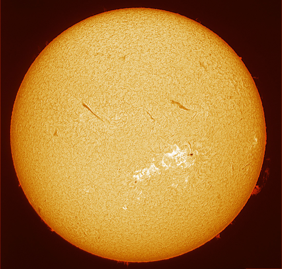

kelvincheboy » 2013-09-05, 09:38
攝於7月9日。
本身是黑白的 , 用ps上了色 , 如果是用色彩機會否更好?

Very natural color! Can u state more about the imgaing & processing details?

這照片最大的亮點,是日面日珥合成得很自然,完全發揮了你那台鏡應有的水平。
有時給人家建議儀器清單,真的到了這一步才鬆一口氣。期待更多佳作!
用日珥鏡一定用黑白機最好,一來敏感度會比彩色機高些,二來彩色機的RGGB Bayer Matrix,對Ha光有3/4像素瞎了,分辨力也出現問題。

文章kelvincheboy » 2013-09-05, 13:39
這顏色是我多方嘗試過後覺得較好的
green:output 100 Input 170
blue:output 100 input 210
brightness +60
這是我常用的數據

文章David » 2013-09-05, 14:30
kelvincheboy 寫:這顏色是我多方嘗試過後覺得較好的
brightness +60
這是我常用的數據
Thanks for sharing. The values are the same for the disk and the prominence?

文章kelvincheboy » 2013-09-05, 15:59
我只拍一張照片 , 之後在PS先上色 , 再選取日面 , 另開一個日面圖層 , 之後把日珥圖層(背景)亮度和對比拉高 , 我覺得這個方法比兩張照片合在一起較準確 , 而且日面和日珥的顏色較一致

文章社長 » 2013-09-05, 21:15
這個方法值得參考,當然先決條件是日珥鏡的頻寛夠平衡,而曝光也要拿捏準確。這方面日後的星空小聚,也可能請你拿自己的RAW給大家示範一下 :)
