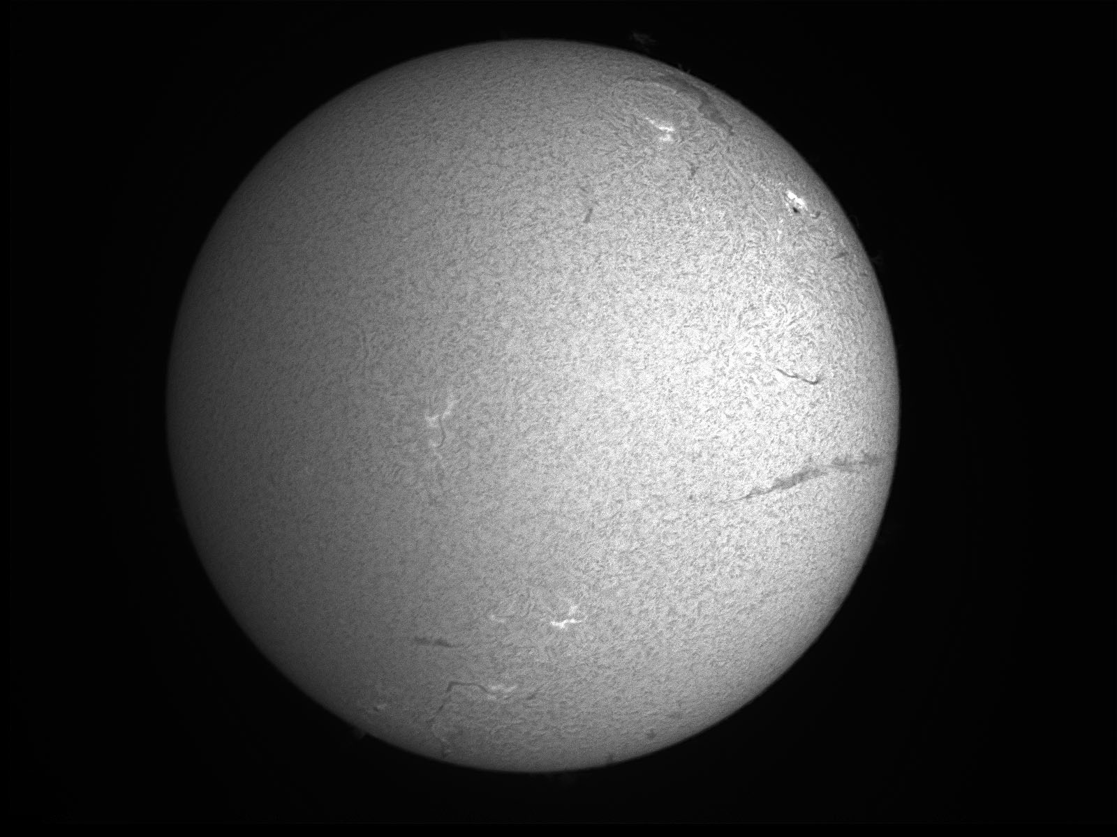

社長, 我的 LS60THa/B1200/FT 每次拍攝都會右邊較左邊光, 怎樣也調不到整個太陽亮度平均, 請問是否鏡子出了問題?

目視跟拍攝的調節有些出入,最好以電腦顯示屏為準。
若真的調不了,仍有如上圖一樣,似乎Etalon有臨近分離的問題,即使用及攜帶不當所致,便要發回美國維修。

小弟一直聽從社長分咐小心處理對這支望遠鏡, 從未碰撞而且只帶過兩次出外, 一直只在家中使用.....若真的 Etalon 出現問題是否一定要寄回廠修理? 修理費和運費會是多少?

Etalon 是日珥鏡的核心技術,一定要返厰維修,而且是保養條款不包括的,一般來回運費及維修費要400美元以上,單日珥濾鏡會好些:
http://www.luntsolarsystems.com/product ... ation.html
當然我目前只能從你上圖推論,或者照片情況純粹是你拍攝時追蹤或視寧度問題所致,可能根本沒事。

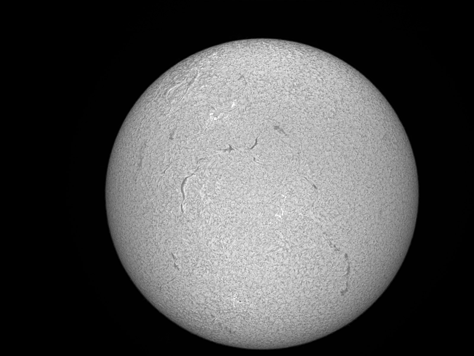

更換 blocker 內的藍色 filter 後問題已經解決, 多謝社長幫忙 :D

Much much better now! What a prompt after sold service!

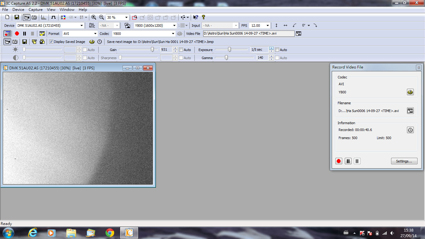

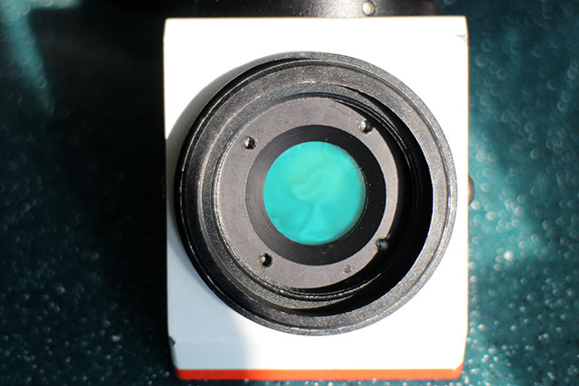

一年後事件重演, 原本打算拍攝高倍太陽, 但一直無法對焦和設定 Gain/Gamma. 突然心感不妙拆下 Blocker 檢查 :o

沒問題,拿回來更換吧。
我每次用完便放回辦公室,長期開抽濕機維持50%左右濕度,幾年下來也沒問題。

My school's blocking filters had the same problem and were fixed a few weeks ago. There is now an electronic dryer box in school and I hope this won't happen again.

試過兩次 Blocking filter 出問題, 日後我都會把望遠鏡和 Blocking Filter 分開存放.
