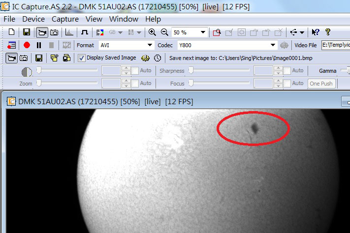

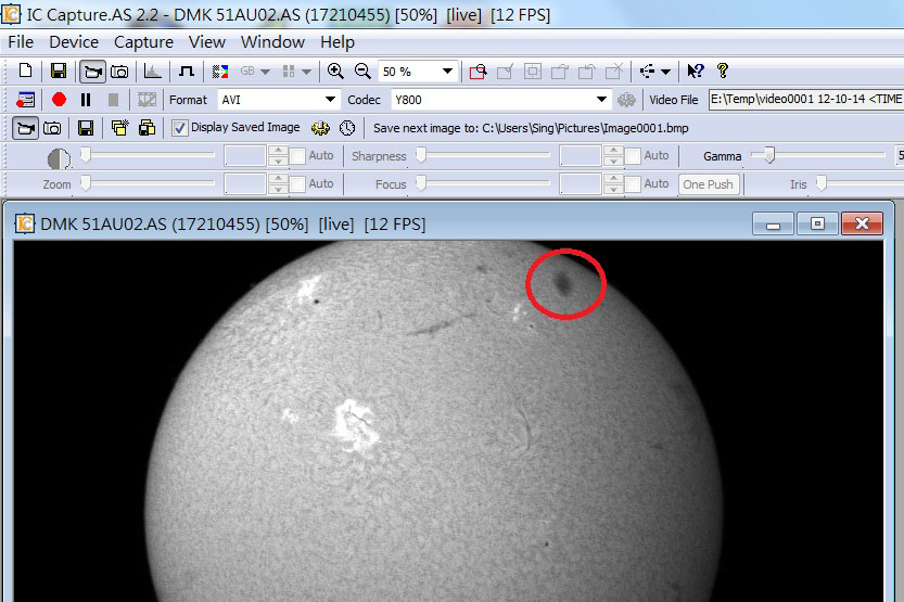

vr2il » 2012-10-14, 09:22
社長, 我的 Lunt 60T 在拍攝時固定位置有一污點十分礙眼, 曾經拆開 blocker 清潔但污點仍然存在. 污點已証實不是在 DMK51 上(轉動 DMK51 污點仍在相同位置), 可能污點是在中間 tuning 那部份上, 如果自行拆開中間部份清潔危險性大嗎?

vr2il 寫: 曾經拆開 blocker 清潔但污點仍然存在. 污點已証實不是在 DMK51 上(轉動 DMK51 污點仍在相同位置)
轉動相機仍在相同位置,亦即污點是在相機晶片上。
每次拍攝後相機卸下來便要馬上蓋上塑料蓋,否則很易入塵。
Tuner (亦即Etalon腔振濾鏡),一動手便很容易報銷,而這部份是不在保養之列,也一定要送返美國維修,準備要花半枝鏡的價錢,所以千萬不要碰。

我完全察覺不到 CCD 上有塵, 無論如何已經清潔了一次, 待星期六有時間拍攝時才能證實.

vr2il 寫:我完全察覺不到 CCD 上有塵, 無論如何已經清潔了一次, 待星期六有時間拍攝時才能證實.
也可能是飛沫之類的,從影像看應該是很細小的,要用放大鏡才可看到。

文章vr2il » 2012-10-21, 08:27
清潔 CCD 後污點已經消失, 眼看不見的灰塵影響真大 :evil:

DMK51的像素才4um多大小,可以想像要放大鏡才能看到的灰塵,在傳輸出來影像下也會顯很大。
加上你那黑斑看來很結實,我幾乎肯定是貼近焦平面即晶片上的東西,不會是在BF或Etalon上。
