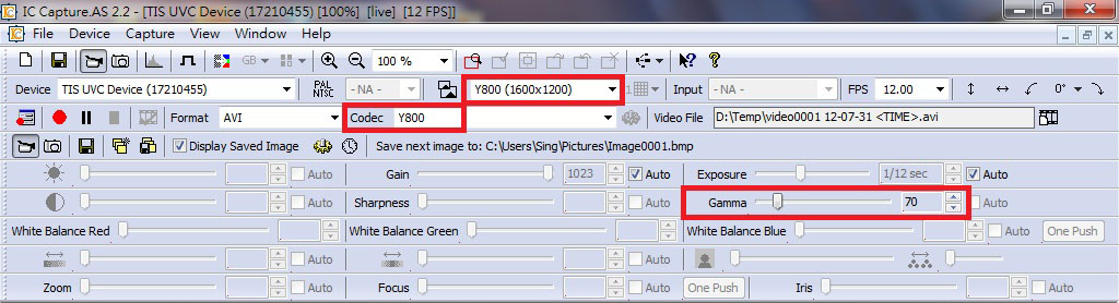

另外若你用DMK51,會看到像質明顯提升一個層次以上,記得是Codec及Format都是Y800。

Re: 新手試鏡 20120729 日珥
文章社長 » 2012-07-30, 23:28
vr2il 寫:如果用 Netbook 不是問題就要在週末再試一試, 希望 software 的設定不會太複雜.
拍日面時記得把Gamma調低至70甚至50水平 ;)

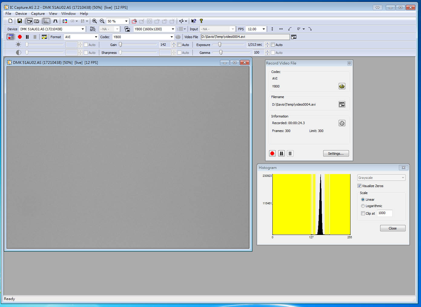

文章vr2il » 2012-07-31, 10:23
開始時只作以下設定就可以? 還有其他嗎?
IC Capture.AS 2.2-01.jpg (109.09 KiB) 被瀏覽 22009 次
vr2il
文章: 172
註冊時間: 2012-07-03, 21:14
文章社長 » 2012-07-31, 21:09
若是直接焦點拍攝,Gain可以推至最低的156試試,然後開Histogram看看,把曝光調至峰值貼近但不要碰到256,例如230左右,拍出來的像質會最好。
若是放大攝影,Gain可能要調高一點,以免曝光時間太長,有些人希望曝光時間短些,我的取向是1/60、1/90以內的話,以大幅減低視寧度的影響,再短也解決不了變型問題,那是要用疊加去解決。
一般來說,若Gain是在最低水平的,疊加十來廿張已足夠,超過廿多三十張的,影像會柔化。若Gain是在600水平的,要疊加三四百張才成。Gain推到900以上,代表去得太盡了,要麼當時大氣透明度根本支持不了,要麼有效焦距太長,應縮短些以在合理的曝光下降低Gain。
Gamma也可以進取一點,例如推到50以下,但那很個人化,沒有一定標準。但可以一點:把Gamma推低一點,效果便類近Double Stack,所以我一直說,在相同預算下,一定買大一級口徑的Single Stack而非在同一口徑上玩double stack、PT等,只是我盡了責任說出來,最後還是用戶自己做決定。

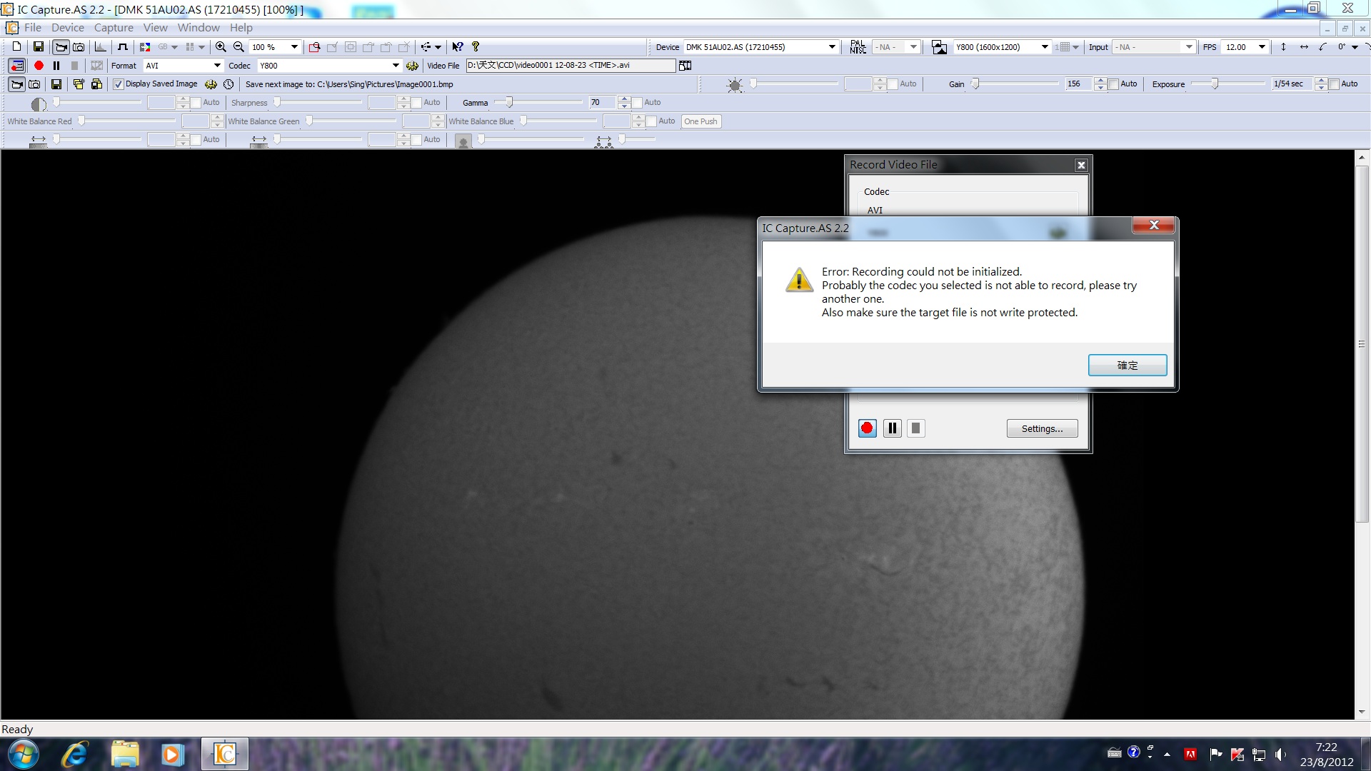

文章vr2il » 2012-08-23, 07:27
今早初試 DMK51 結果失敗收場
vr2il
文章: 172
文章社長 » 2012-08-23, 10:25
似乎是write protected這個問題。
我剛拿自己的試,沒問題。
