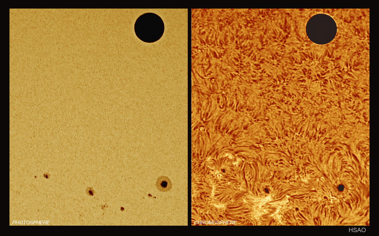

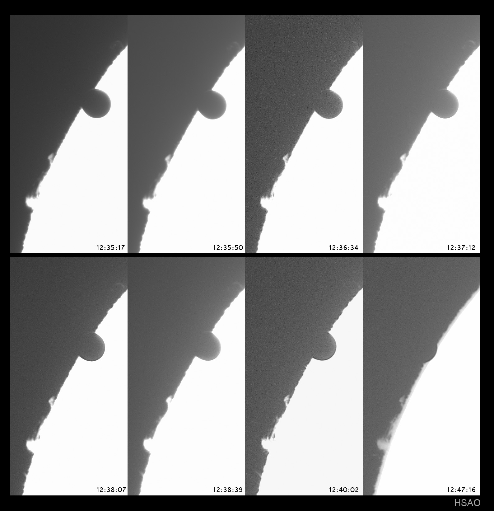

文章wyk » 2012-06-11, 18:25
the ring~
RING I&II
c3-c4 ringII
光球層CANON 5D2 色球DMK51
光球與色球特寫
wyk

文章David » 2012-06-11, 20:10
上載不到全圖嗎?每圖的右邊好像還有精彩的部份。
