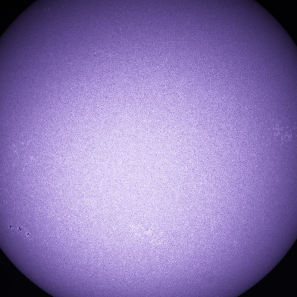

在上午时分拍摄,使用了Daystar Quantum系列的CaK滤镜,FWHM在2.0A。
TOA150(前面加mask,有效口径在100mm)+ 1.6x extender
SBIG STL-4020M CCD
CaK_08083528_ (2).jpg (340.47 KiB) 被瀏覽 14799 次

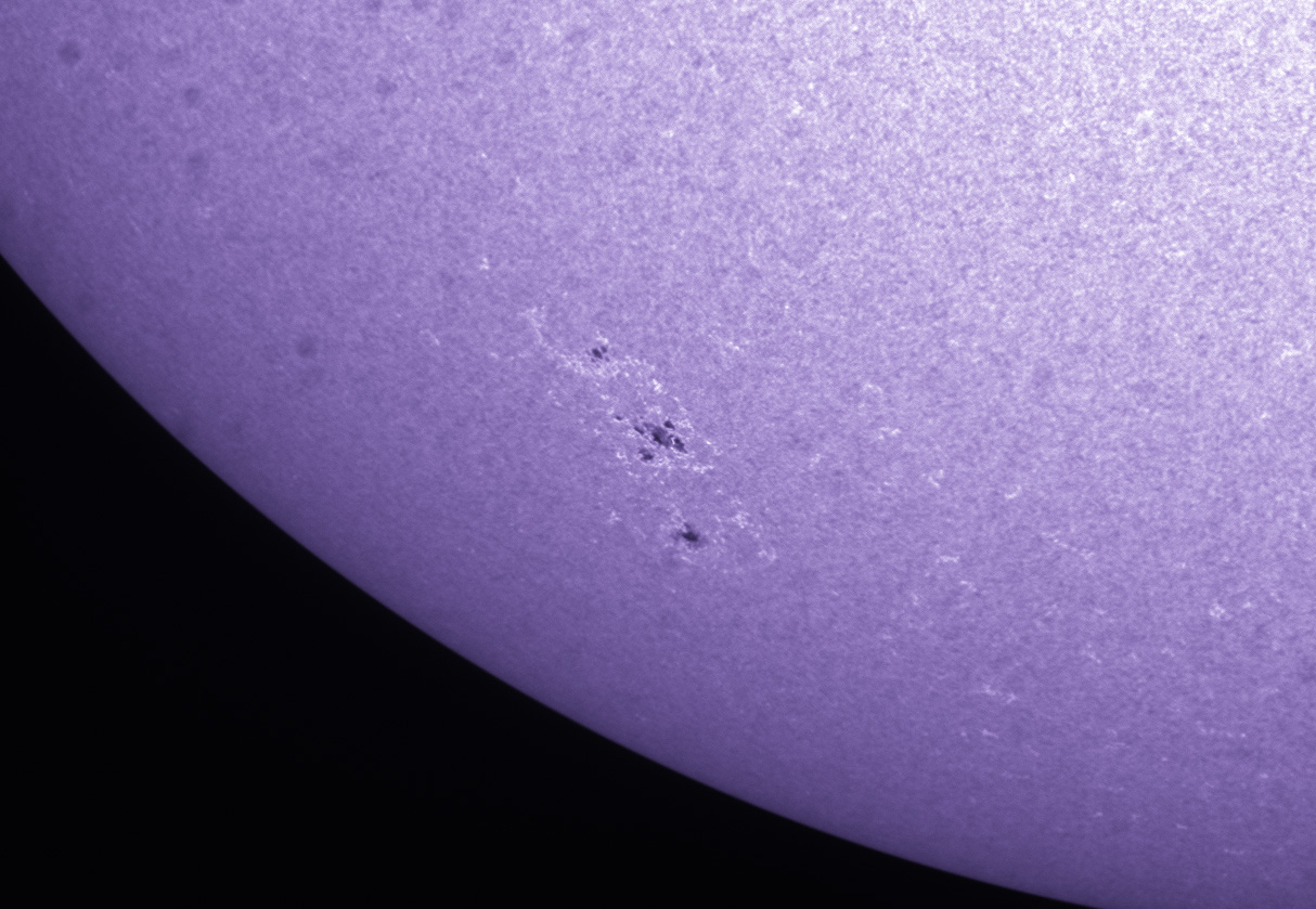

DMK41

Nice! What is the diameter of the scope?

willis, the diameter of the scope is 150mm...I applied an aperture of 100mm in front of the telescope. Thus, effective diameter should be 100mm only.
社长,其实使用那款相机拍摄,只要是黑白的,都应该会得到不错的太阳影像(排除大气的干扰)。

Would like to know your comments on the solar images.

不同概念了,ST8300M是16bit的,而且噪音又會低點,但最短曝光時間又略長....
Re: CaK 太阳 06.05.2010
文章universe24 » 2010-05-07, 06:54
我没有留意到ST8300的最短曝光时间,原来真的长了。我想,那就需要加ND滤镜再减光了。
如果使用Baader的ND3.8,减光稍微多了,曝光要长至5秒钟(焦比F12)。
另外一个做法就是把焦比再拉高,但就不能一次曝光摄完整个太阳。
其实太阳拍摄,还是使用多张数叠加,以减低大气干扰为较佳方法。我已经有留意到两家CCD公司有在生产高速率的CCD,其CCD尺寸也有类似STL4020的,虽然只有12bits,但应该还可以。

1/10曝光很難對抗視寧度了。
但若影像本身訊噪低的話,跟據上次雲南日環食體驗,就算當日視寧極差,拍數十張疊十多張便已足夠,再疊只會柔化影像。
viewtopic.php?f=15&t=32
文章universe24 » 2010-05-07, 11:23
是的,单单靠单张曝光,太阳影像中间清楚时,边缘可能不清...所以多张叠加是唯一得到清晰及高解像太阳影像的方法了。
当然,专业的天文台还有其他方式可以抵消大气干扰程度。
其实昨天拍摄时也有试过设定曝光在1/23s,fps=3.5,拍摄了1分钟多后叠加了50张,其效果和上面那张黑子是一样的。

文章universe24 » 2010-05-07, 11:37
以下这张就是以3.5fps拍摄的,影片拍了1分钟19秒,300张中选取了50张叠加,RegistaxV5处理。

從David及他學生Andy之前的動畫來看,太陽表面的動態最好每段影片要1分鐘或更短內完成....
ST8300M可以試試,但不能認真了 :roll:

文章Nebulas » 2010-05-07, 13:20
拍摄黑子算是,细致入微,表现上乘!
有些不大明白最后表现成这种冷色调。
文章universe24 » 2010-05-07, 15:49
是这样的,由于CaK的放射线在光谱里是偏向蓝色的那边,眼睛透过此种CaK滤镜看太阳时就是带蓝色的,所以才把之调成这样。

I don't have anything too valuable to contribute :D
It is certainly a good pic. Being near to the edge gives the sunspots a slightly 3D feel. At different magnifications, it is hard to compare the performance of the two cameras. I find that the tonal range shown in the DMK41 pic is already quite rich and wide.
