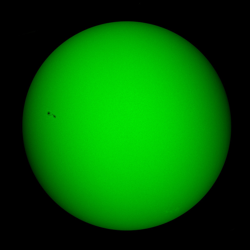

我們觀測到的太陽是它的大氣層,從裡向外分為光球層、色球層和日冕三層。大部份太陽光來自太陽表面的光球層 (Photosphere),溫度為6000°C。
透過Solar Continuum濾鏡 (配合其他減光配件),我們可以得到高解像的光球層影像。這影像中,最明顯的特徵是太陽黑子 (Sunspots)、米粒組織 (Granulations) 和光斑 (Faculae)。

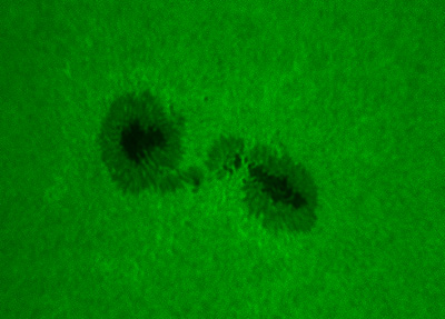

A. 太陽黑子
太陽黑子是太陽表面溫度較低的地方,光度為周圍的十分之一。中心部份是較深色、溫度較低(約4000°C )的本影,周圍是較淺色、溫度較高(約5000°C)的半影。
雖然黑子是溫度較低,但卻是非常活躍、磁場很强的地區,比太陽平均磁場強上千倍。
黑子生命短暫,壽命只有少於數天至約3星期。它們通常一對對地出現,其中一個為磁北,另一個為磁南,並有弧狀的磁力線連繫。
為什麼黑子溫度較低?這是由於黑子的强大的磁場排斥由內部對流上升的熱氣體,令熱氣體較難上升到太陽表面,所以黑子的溫度便較周圍低。這現象也令黑子成為太陽表面的凹陷區域,這個表面凹陷現象稱為威爾遜效應 (Wilson Effect)。

1. 由於透過Solar Continuum濾鏡 (配合白光濾鏡) 出來的影像和白光濾鏡一樣,只是反差較高和受視寧度影響較少,所以一般人也會稱以上影像為白光太陽的影像。
2. Solar Continuum濾鏡的頻寬很大,不如氫alpha和鈣K濾鏡般窄,所以其實都有不少波長的光都能通過這濾鏡,令影像變得如白光濾鏡一樣。(想像一下如果用一個頻寬非常大的氫alpha濾鏡,效果便好似用一個紅色濾鏡觀察一樣,都是容許很多波長的光通過,結果得到一個紅色的白光影像。)
3. 想觀察Solar Continuum的影像,只需用一般白光濾鏡的組合,最後加入Solar Continuum濾鏡便可。
4. 個人並不喜歡觀察綠色的太陽影像,所以一般只會在拍攝時才加入Solar Continuum濾鏡。
5. 所有Solar Continuum的太陽影像都是用黑白相機拍攝,上圖的顏色只是用Photoshop加上的。由於本文强調這些影像是透過Solar Continuum拍攝的,所以才把圖染上綠色。一般情況下,沒有人會把這些圖染上綠色的。
6. 至於能否用普通綠色濾鏡得到Solar Continuum濾鏡的效果,則有待測試。
