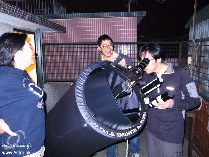

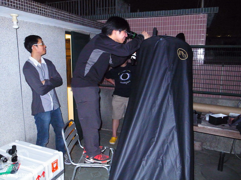

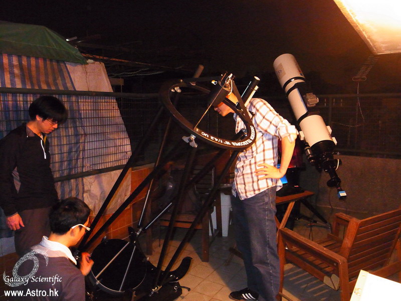

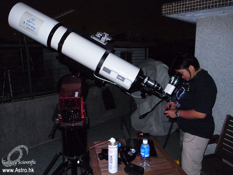

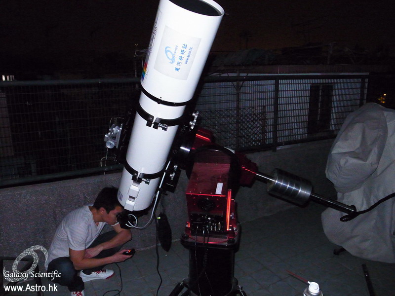

今晚進行了活動,由於下午估計天氣不太穏定,決定移師本人自家天台進行。
活動由晚上8:30進行至午夜,David送來了Obsession 18" UC,又開光測試新到的Ethos 3.7mm目鏡。
出席者包括David, Willis, Xiaoer, Sharkin, benben88,在我天台架起18" UC及203APO,又有6人觀星,有點擠擁了。
先上一些照片,稍後補充今晚觀測月面及土星所見,以及對各焦距的Televue Ethos、TMB Supermonocentric、Baader Mark V雙目的體驗 。

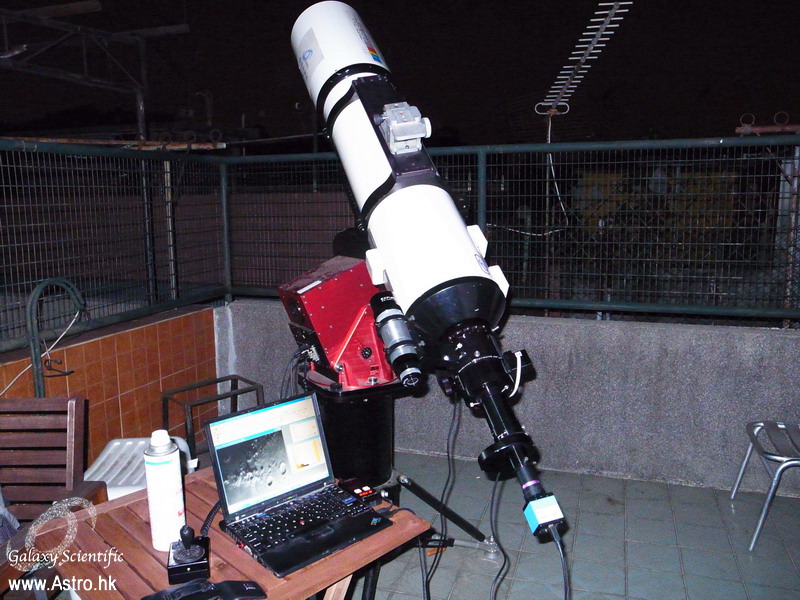

活動時拍攝的:
APM 203APO, TMB 1.8x ED Barlow, DMK21相機

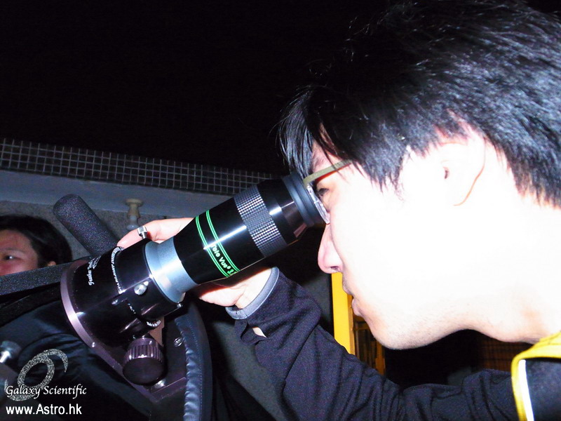

3.7mm Ethos真的很不錯,配合18"UC觀察月球時,效果非常精彩。我從未試過如此高倍 (540x) 地看大面積月面,和月球作如此近接觸,有一種好 "in-your-face"的感覺。在視寧度許可下,我會很喜歡用這個組合觀察月球。

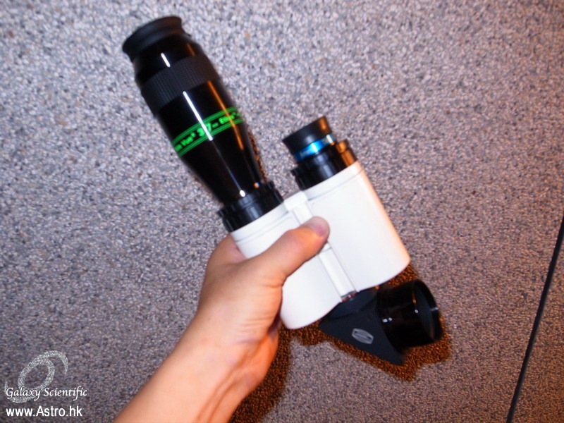

用8吋折配8mm Ethos的Binoviewer也很不錯,感覺較舒服;配高倍mono時,則影像較暗,視場較窄,沒有spacewalk的感覺,好似穿過紙筒觀察般。
我們也有把3.7mm Ethos配2x Powermate放入18"UC,1080x的月球當然沒有什麼吸引力。
土星方面,8吋折在反差和顏色的飽和度當然較18"UC佳。可是,8吋的小口徑始終在高倍時 (約500或以上) 影像會變得較暗,這問題從來都不會在18吋出現。18吋配3.7mm Ethos時,影像仍然巨大光亮。可是,也許鏡面不太清潔,也許因為天空有薄雲,也可能光軸可以再調好些,視寧度又不很理想,影像總是有點不夠銳利。改用4mm mono後 (400x) 效果較好,不過仍感受不到前一天大氣透明度高時精彩銳利的震撼。
顏色方面,其實前一天天氣較好時,18吋反的土星顏色都很豐富的。當然,在這情況下,8吋折的表現又會更上一層樓。
用8吋折和Mono目鏡作雙目觀察時,要頗用精神和時間才能調至最佳的情況。可能我較喜歡光一些大一些的影像,我並沒有被這個雙目組合迷倒了。

fyi, whenever I do high resolution planetary, lunar or solar imaging, I must connect the Paramount to computer and set 2 times,
1. PEC correction
2. Custom object tracking rate
these really make the difference ;)
Yes, to me, an mechanically accurate mount is more helpful in such purpose than deep sky imaging.

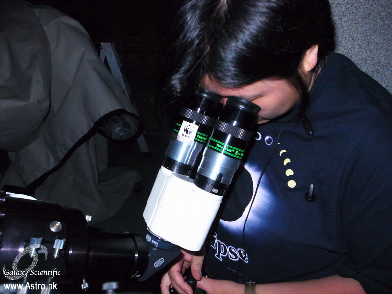

不知怎的,當晚個人覺得uc18"的影像較定,203apo的像總是飄忽不定,未用雙目前,幾乎卡西尼縫也不能看到一眼。
但用了雙目後,影像穩定了很多,立體感很強!看得很舒服!果然雙目是王道!
