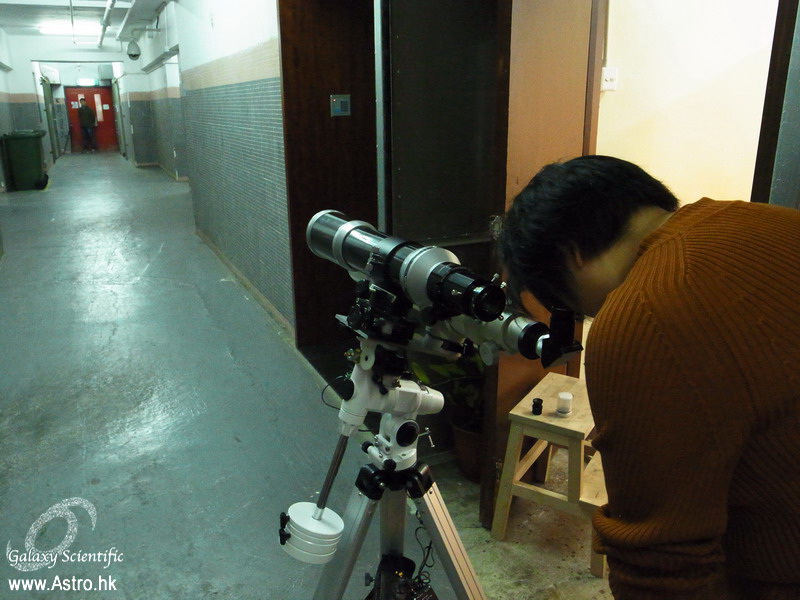

昨日我們搞了一個小型聚會,實行了部份環節。可能因時間倉卒關係,只有Xiaoer及David能出席。

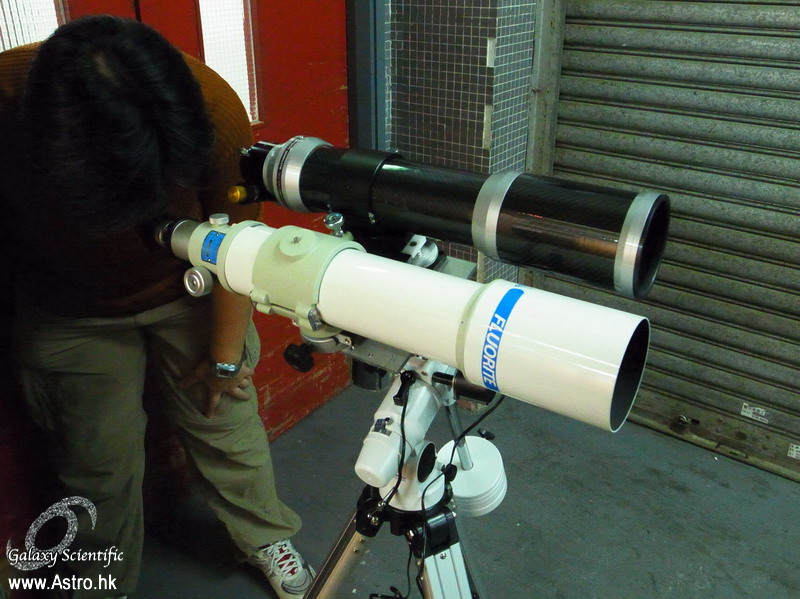

測試工具:
50um 紅綠藍光人工星點
LOMO 80/600 APO折射鏡 (一般會稱為TMB 80/600)
高橋FC76 折射鏡
Sky Watcher Equinox 80ED 折射鏡
Sky Watcher 70/500普消折射鏡
Pentax XO 2.5mm 目鏡
高橋 Hi Or 2.8mm 目鏡
TMB Supermonocentric 4mm 目鏡
測試方法:
在約24米外,即焦距40x左右,配合高倍率目鏡,分別以紅綠藍三光譜人工星光檢視成像表現。
LOMO 80/600 - 三枚玉OK4玻璃APO鏡
在藍及綠光的第二衍射環是幾乎看不見的,完美的教科書類星像表現。可能人眼白天對紅光敏感度關係,紅光的第一以外衍射環較明顯。這鏡三個波段的成像都比下述三台鏡結實緊湊,說明了頂級APO鏡為何往往可以在每毫米口徑2x放大率以上發揮,有點像超級跑車,其真正性能是在高速上體現,高修正度三枚玉空氣頭APO折射鏡,實際上以超口徑性能發揮,去挑戰更大口徑的其他種類望遠鏡,本身價值在此,至於是否理順其高昂售價,則見仁見智。
高橋FC76折射鏡 - 雙枚玉螢石鏡
在人工星點測試下,我們會發現其紅綠藍光譜下,其第一及二衍射環較容易察覺,其中藍端表現差距較大,紅光表現接近但仍稍遜。除去有限測試距離下造成的少量殘餘球面像差,某程度上顯示FC76的修正度稍遜於LOMO 80/600。由於這情況說明埃里盤上有部份光源被推至衍射環上,所以也引證了跟LOMO鏡星空觀測下的對比度差距(另一部份原因可能是其無鍍膜鏡頭)。以這鏡計,直正的色差修正差距是在比藍光更短波長的紫光上,而我們所用的50um人工星點並無這波段。
viewtopic.php?f=22&t=743&p=7367#p7367
紅綠光星點表現跟上述兩鏡表現接近但有容易看出的分別。問題最大在藍光,埃里盤及衍射鏡已不完整成型,在那波段已不能叫diffraction limited了,這亦是通俗叫法的ED鏡跟APO鏡的最重要差距。亦因此我一直指出,若作Ha光譜太陽觀測,如日珥等,這類ED折射鏡表現已十分理想。但若作Cak波段觀測,還是要選用一台在紫光譜成像優秀,相對長焦比的APO折射鏡,否則會嚴重影響成像質量。

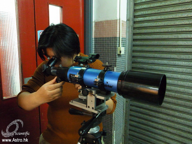

Sky Watcher 70/500 普消折射鏡
僅以綠光檢視,發現光軸有偏差,這點可以用方法校正,說明了數百元一台的望遠鏡,造工上不像高檔APO那麼嚴謹。僅綠光而言,第一、二及以外的衍射環都十分明顯,相信這鏡就算校正光軸後,綠光的球差修正也明顯遜於上面兩鏡,也直接限制了其可用高倍率。亮起紅及藍光星點,需要重新調焦,而且距離頗大,上面三台折射鏡則無這必要,說明普消折射鏡的色差修正差距,唯一改良方法還是要把焦比儘量拉長。

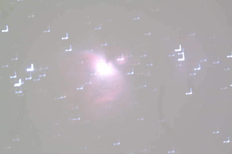

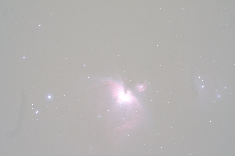

現 post 3 張於 6/2/211 拍的 testing 相。
第一張無 Filter 拍了 3min. (450D ISO800)
第二張 P2 Filter 拍了 3min10sec (450D ISO800)
第三張 P2 Filter 拍了 7min21sec (450D ISO800)
全部單張出!
只是在 Photoshop 內將紅綠藍三個 Channel 調至 Alignment.
因拍時正在 set 鏡,所以拉線到"鬼五馬六"。不過主要比大家看 Skyglow 情況而已。
在 Histogram 上,紅綠藍 Channel 約在靠右邊 1/4 至 1/5 之間。
當晚 setup 完器材後就起雲。無景!所以沒有其他用 P2 Filter 拍的片。可惜!
其實林村附近都黑及有很廣寬草地,不過那裡村民比較"皮氣"大,不大歡迎外來人。
曾經有拍車在林錦公路旁,當晚被人燒車! :shock:
如果不是這樣,我已介紹人入來觀星了。 :?

文章社長 » 2011-02-10, 15:29
最後那張都不錯啊。
其實若以林村環境計,拍窄頻還是很好的,看我這張:
viewtopic.php?f=17&t=621
若你住林村的,不如日後搞些船灣淡水湖星空派對?

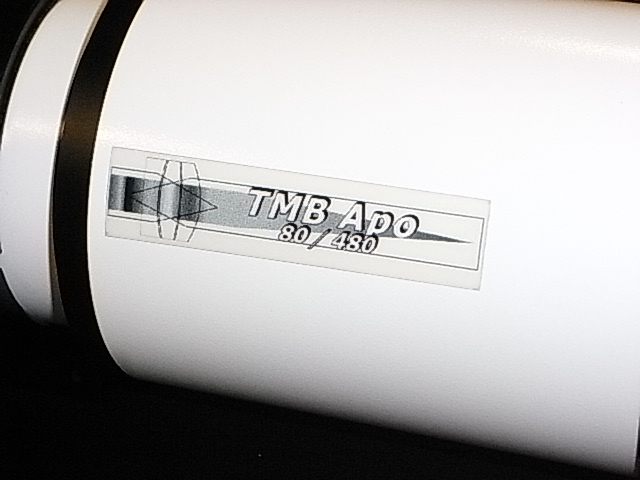

I once saw a thread in CN that there were TMB 80/480 & 80/600. From Thomas Back last post in CN, it implied that there are TMB 80/480 & 80/600.
By Thomas Back:
80mm f/6 and f/7.5 fluorite triplet apochromats (only when
it was a fluorite triplet, later, LOMO stopped using fluorite,
and went to OK-4 SD glass, and used their own design).
http://www.cloudynights.com/ubbarchive/ ... in/1163855
But my APM-LOMO's logo is TMB APO... :lol:

黑白照片的? 拿回去才兩天..... 千古,千古...... :cry:

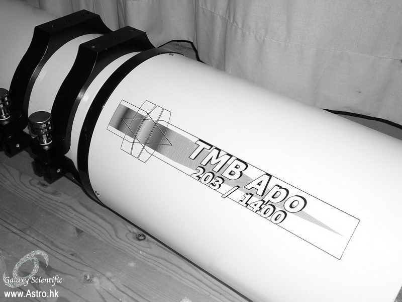

文章社長 » 2011-02-10, 23:33
我也來一張,我的203APO 千古.....

社長 寫:黑白照片的? 拿回去才兩天..... 千古,千古...... :cry:
No! It is a color photo. Look at the color of the focuser.
