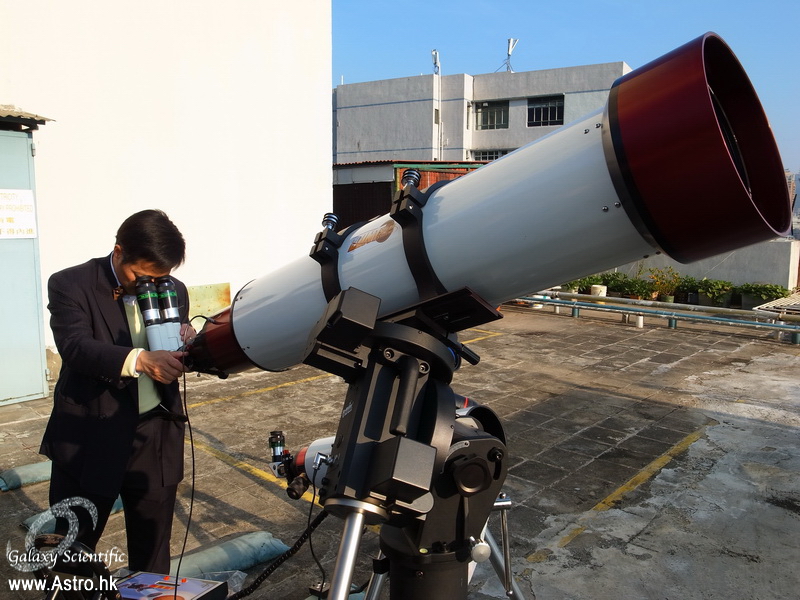

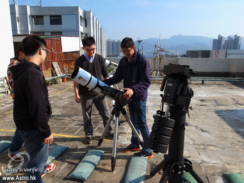

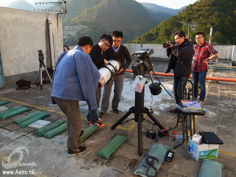

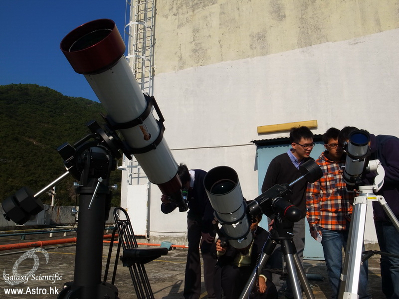

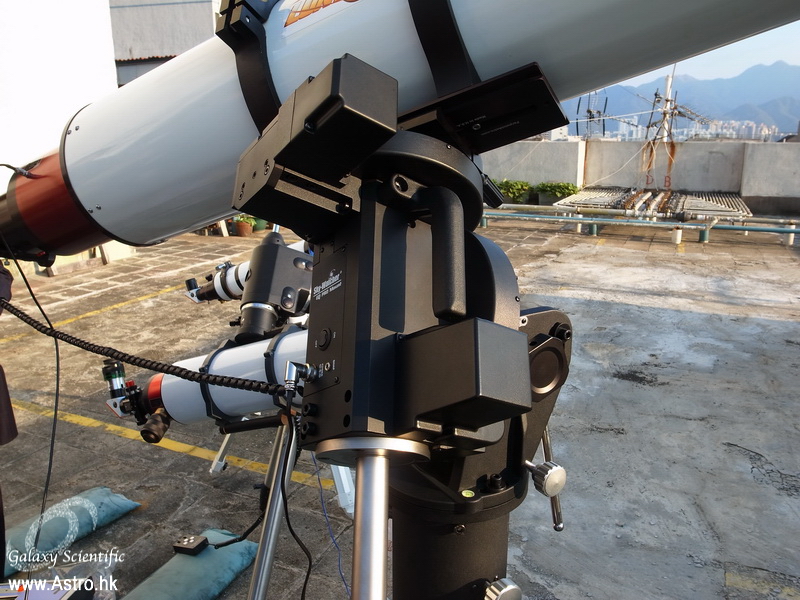

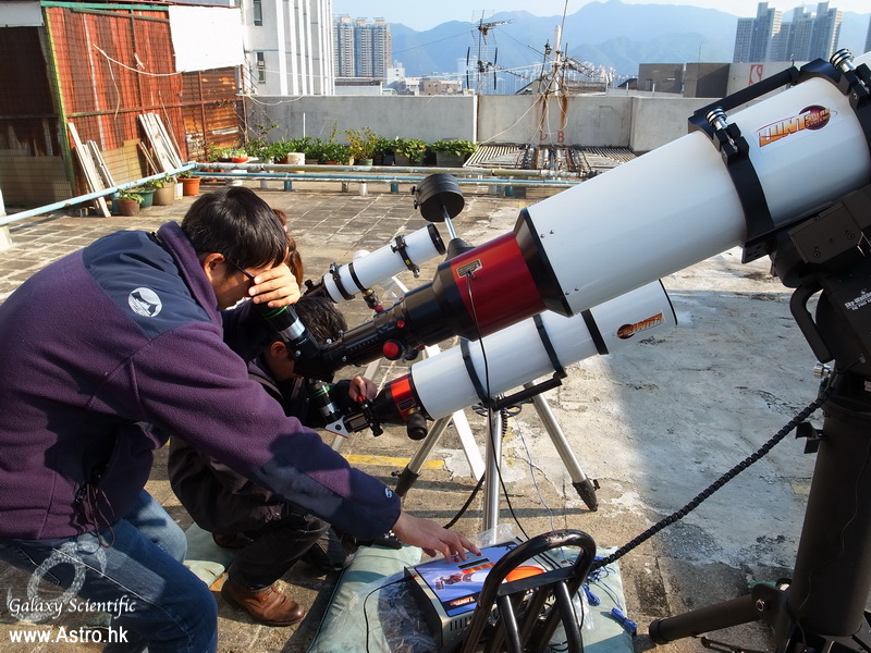

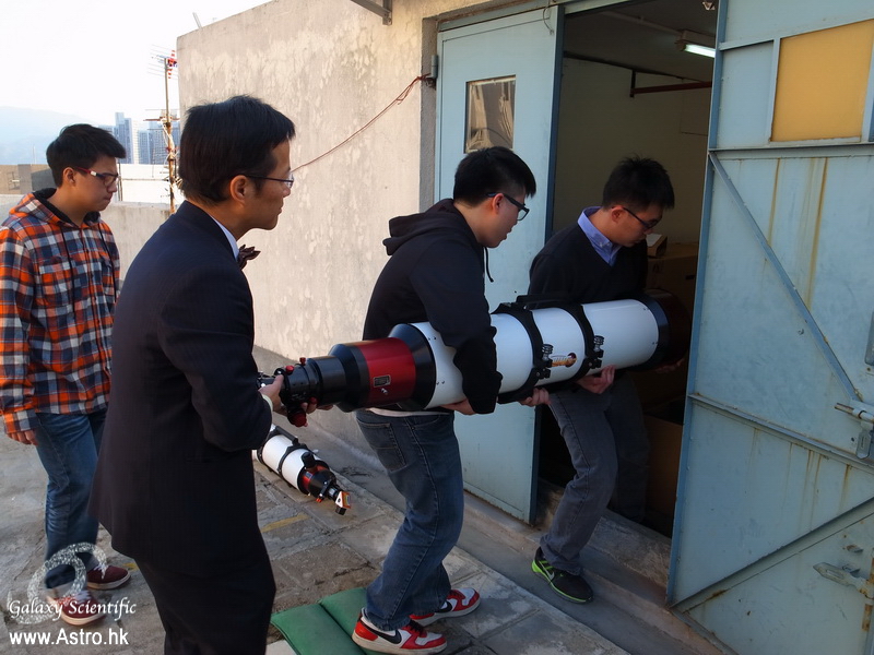

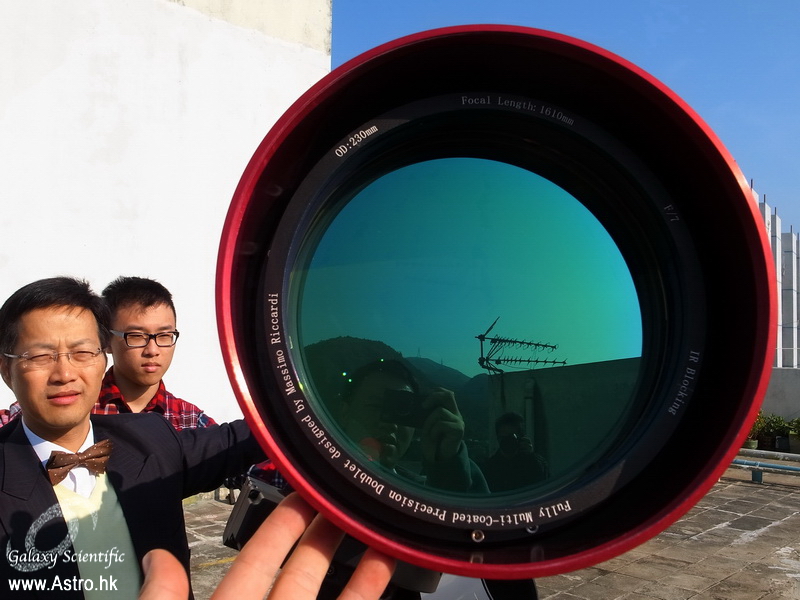

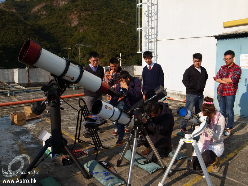

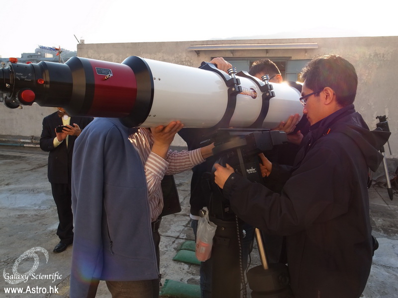

昨天全球最大口徑日珥鏡Lunt LS230T抵港 (口徑230mm、焦距1600mm),今日下午在星河科研社火炭工作室天台搞了一個太陽派對,很高興David, Tony, Raymond, Tommy 以及幾位年青愛好者到場參與。

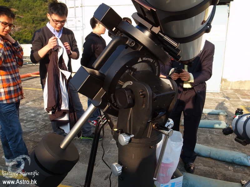

作為對照比較,David也帶同LS100T、LS152T作比較。LS230T則用Skywatcher EQ8承載,望遠鏡比預期中輕便,便用兩個9公斤配重便可平衡。
LS230T採用羽毛2.5"調焦座,尤其對雙目等重型裝置而言,承載力更好,比較特別是本身採用電子穏壓調頻,與LS160F類似,但更輕巧。
viewtopic.php?f=19&t=316

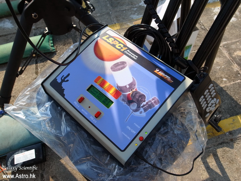

調頻器可以預設及記憶On band數字,開機後一按便可直接觀看,內置充電池,也免郤了一定便用市電的麻煩。

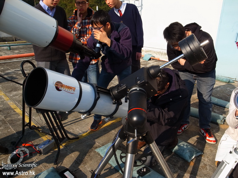

今日視寧度極差,但已初步顯示230的威力,在Ethos 13即120多倍下,仍可看到充足亮度的全日面,而影像質感及層次感,比LS152T明顯勝一籌。後來改用Baader Mark V雙目裝置,因為臨近日落,太陽已貼近地面,改用Panoptics 19效果較好。
先上一批圖片,稍後由其他Astrocafers分享所見。

除自己觀察站網頁外,甚少寫器材文張,不過看完全球(暫時)最大業餘天文太陽Ha鏡,便寫一下吧!
第一印象:小巫(LS100T)見中巫(LS152THa),中巫見大巫(LS230THa)。
面積比(看作解像度比較):4 (LS100) : 9 (LS152) : 20.25 (LS230)
焦距 800mm (LS100) :912mm (LS152) : 1610mm (LS230)
Ha bandwidth : 估計0.65A 以內 (2鏡 差不多)
倍率(用 Ethos 13mm) : 70x (LS152) : 123x (LS230)
Exit Pupil for Ethos 13mm : 2.17mm (LS152 F6);1.86mm (LS230 F7)
Sweet spot (homogenous circle) 由中心往外計 : 2/3 至 3/4 直徑 (2鏡 差不多)
時間 : 下午 3.30 pm (太陽仰角30度) 至 4.30 pm (仰角18度)
視寧度:不理想

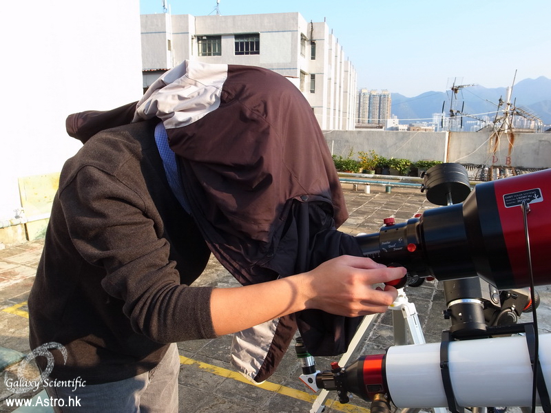

基於放大率高,Ethos 13mm 123x倍 單目 在LS230看球面長形 Filament, 很有立体感,似隆起土丘,左面有環形 Filament, 似月球塤石坑,上面有2粒穿了地洞,估計是黑子。球旁边有Prominance,放大了更償心悅目。有驚喜。
回來比較David 之LS152,同样Ethos13mm,發覺LS230內Filaments 之立体感,在LS152 都出現,光DD但較細 (只有70x),視角度細D,相对上較少震憾,情況類似看24吋和37吋畫面。
加 Mark V binoviewer Ethos 13mm x2 双目看時,太陽漸西沉,大氣层加厚,上不了1.25x glaspath (154x 倍)了。改用19mm Panoptics 双目(106x) 比較適合。我影的多,少看目視,看則習慣了用双目 (Denkmere II)加Pentax XW20mm x2 或Leica Zoom x 2。用双目加一張椅,幔幔看,是一种享受。
多謝社長安排LS230mm 加 EQ8,和David提供LS152及LS100比較。這類shootout 有意思。LS100 做尋日鏡都几好呀 :lol:

那个气压控制器引起我的兴趣了,若此系统稳定,很想建议大学买来研究。 :roll: :roll: :roll:

universe24 寫:那个气压控制器引起我的兴趣了,若此系统稳定,很想建议大学买来研究。 :roll: :roll: :roll:
有需要可以跟Lunt獨立買的,0-25PSI可調,精度0.1PSI,用15V電源,但也內置充電池。

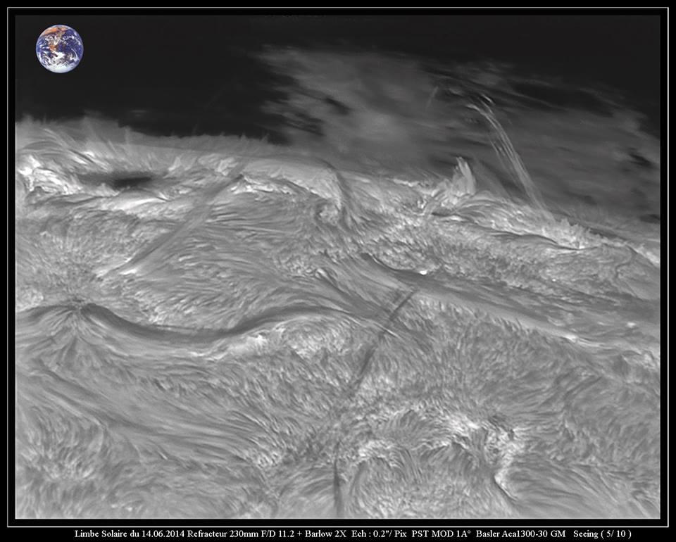

要毒一下未有LS230T的Astrocafers 8-)
圖片來源 :
https://www.facebook.com/photo.php?fbid ... =1&theater
