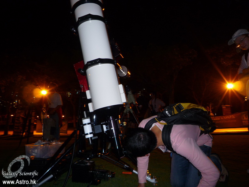

自Paramount ME送到西藏組建遙控天文台後,203APO已有一年出動過,為提高機動性,月前訂的Paramount MX將於下週初抵港,另由Astrophysics / Paramount的設計師製作的三腳架亦已抵港,若天氣配合,203APO可於下週內重新開光。
由於我本月底要到美國10天出席國際天文館會議,八月上旬要到德國驗收APM 304APO雙筒,八月底要到西藏接待IAU訪客,希望趁夏天視寧度的時間多出動此鏡,特別是臨近尾聲的土星,因此若情況許可,很希望能於本週末前舉行。
這次活動若各80, 105, 115, 130APO玩家能帶同自己望遠鏡出席,配合本人的TMB Supermonocentric目鏡,可以進行一個有趣的對照測試,例如每大一級口徑下的土星影像如何? 雙星表現又如何? 若現場有Dob 16 GOTO將會更精采。
本人會在赤道儀及腳架送抵火炭工作室,並按天氣情況以PM通知各Astrocafers出席時間地點,敬請密切留意。
