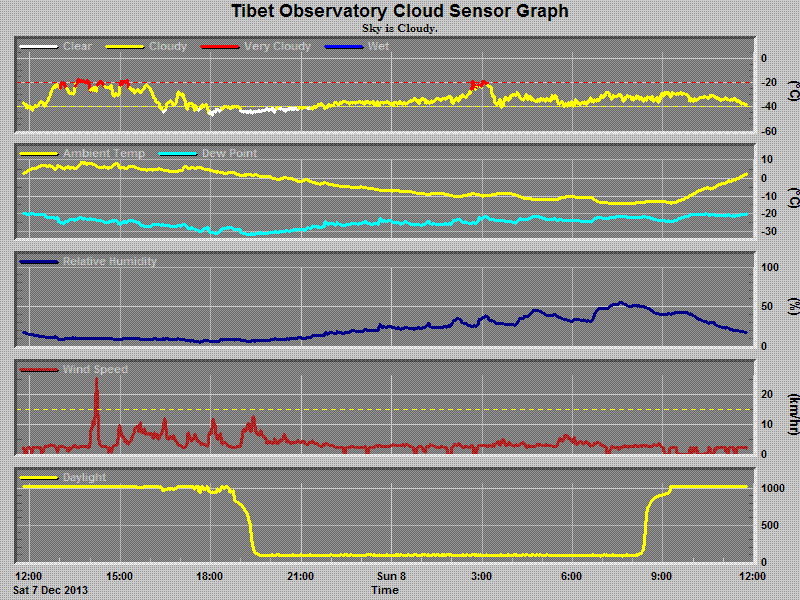

昨晚很難得地,迎來大概是踏入11月後第一個陰天,只拍了半晚便要關上天文台,隨後改拍暗場 dark frame,在西藏冬天拍暗場很難的,因為陰天率只有5%左右,每個月有近三十天是徹夜的晴天。'
Boltwood Cloud Sensor的陰晴臨界線也可能要調一下,第一條線應調至-35度以下都設定為白色,即晴天。
黎明時份氣温在-15度水平,很個別日子會在-20度左右,但不只會維持數小時,全年也只有三數天是這樣。
濕度貼近零是很正常的,唯一希望到時不要刮風。
或許到時每晚煮糖水,邊看星邊喝吧。

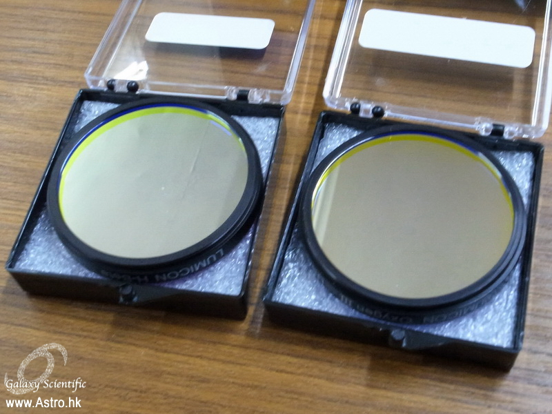

Lumicon Hydrogen Beta 及 OIII 濾鏡日內抵港,因為在Cloudynights上普遍評價這兩片濾鏡以Lumicon出品較適合目視,那就買最好的吧,其他要麼頻寛較闊天體對比度較低,又或者像Baader的稍微略窄但通光率郤低一截,所以只合拍攝。
到時可跟LPS-V4, LPS-P2, Astronomik UHC等,5片濾鏡一同比較。

剛到了,週五跟Lumicon付款下單,今天送到,下週西藏開光 8-)
兩片濾鏡連運費,夠買一台小型赤道儀了,我至今仍的目視配置仍是比拍攝的投入更多,所以稱我為目視愛好者而非天文攝影人更為適合。

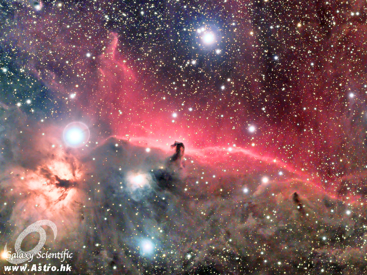

轉看火焰星雲NGC2024,這個在獵戶腰帶及馬頭星雲旁的星雲,我是第一次目視看到,用了Hydrogen Beta濾鏡,毫不含糊,直視便可以看到,星雲本身很大,在Ethos 21即86X下,星雲已佔了一半像場大小,中間的暗黑結構也很明顯。
download/file.php?id=8731
http://en.wikipedia.org/wiki/Flame_Nebula
馬頭星雲在Hydrogen Beta濾鏡也大分容易看到,它不會是下圖那樣的對比度及細節,整體要略暗一些,面積比我想像中要大,即可以看到馬頭的清晰輪廓,但在86X下,未有看到馬頭內部結構,或許明天推上高倍試試,以第一次能直視馬頭星雲來說,滿足了。
