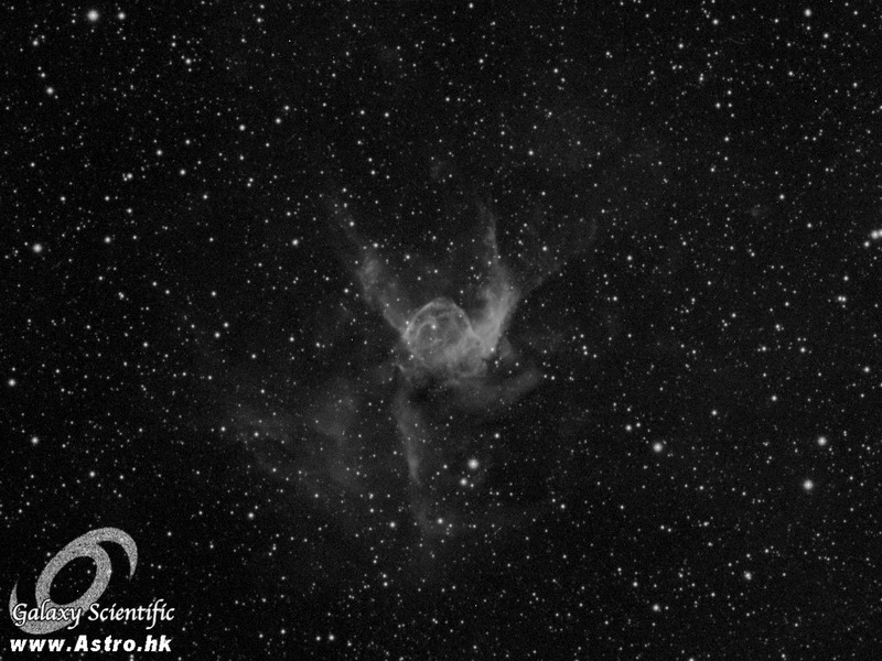

12. 雷神頭盔 (Thor's Helmet, NGC 2359)
星雲方面,之前介紹過都是在香港觀察過或是非常著名的「首選」目標。有一些「第二梯隊」目標,我雖然知道它們的存在,但由於相信在香港都難以看到,而且和學生觀察通常都是觀察首選,結果有些目標都是這次在西藏刻意地尋求和觀察。星雲的形狀變化多端,觀察到有趣形狀時會有很大的驚喜,雷神頭盔便是這類目標。
「嘩! 嘩! 嘩!」21mm Ethos下的雷神頭盔非常明顯,用13mm更顯細節精緻豐富,好像一個人用毛筆畫出一個類似X的形狀 (不過每劃都是曲線),中間相交的部份有一團雲氣,形成其名的頭盔狀。我們把眼睛看到的影像和iPad內的圖片作比較,有團友覺得長時間曝光的雷神頭盔令她想起史迪仔。我們也有加入UHC濾鏡和用8mm Ethos觀察,不過影像較暗,沒有太大的震撼。
3年後,2X吋再戰雷神。

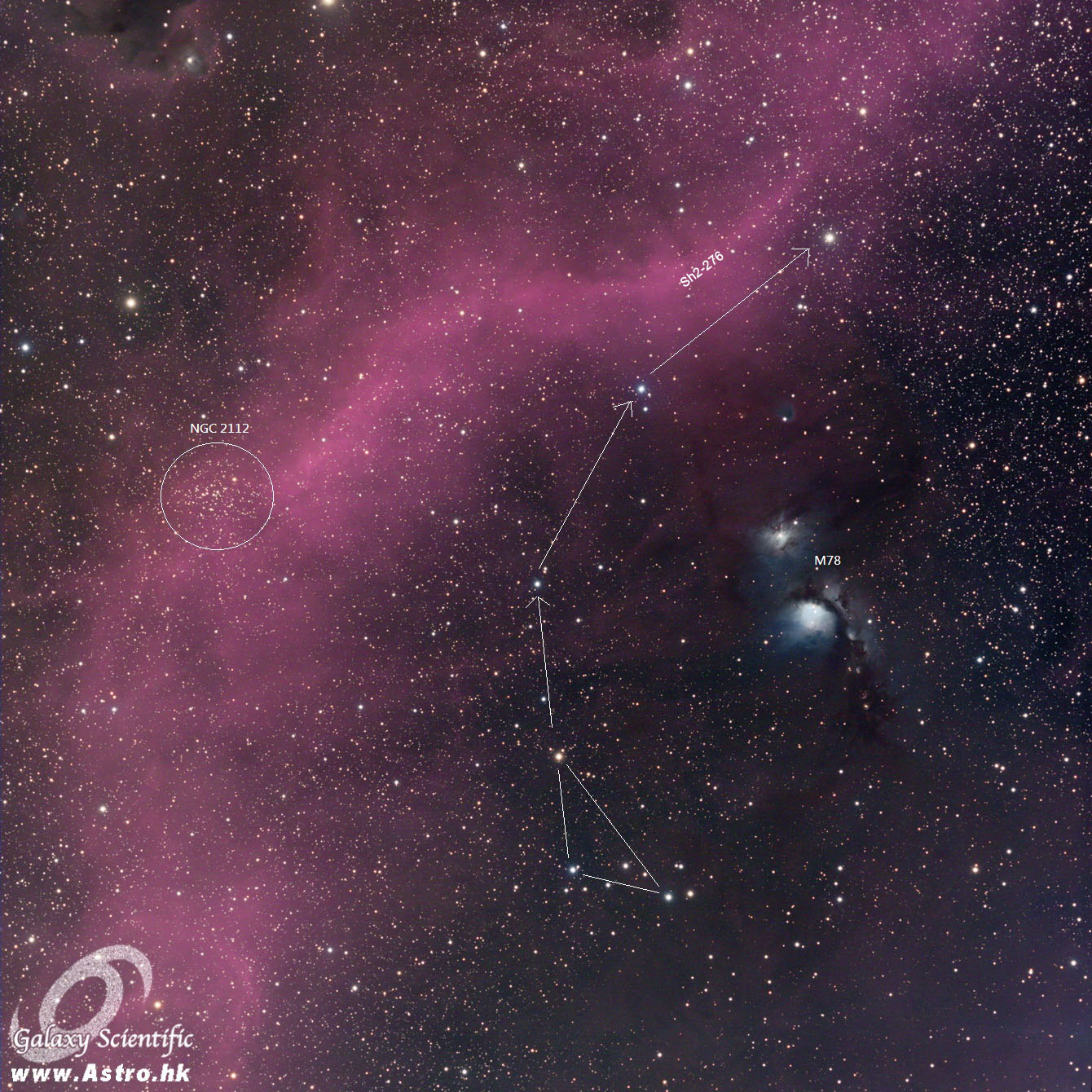

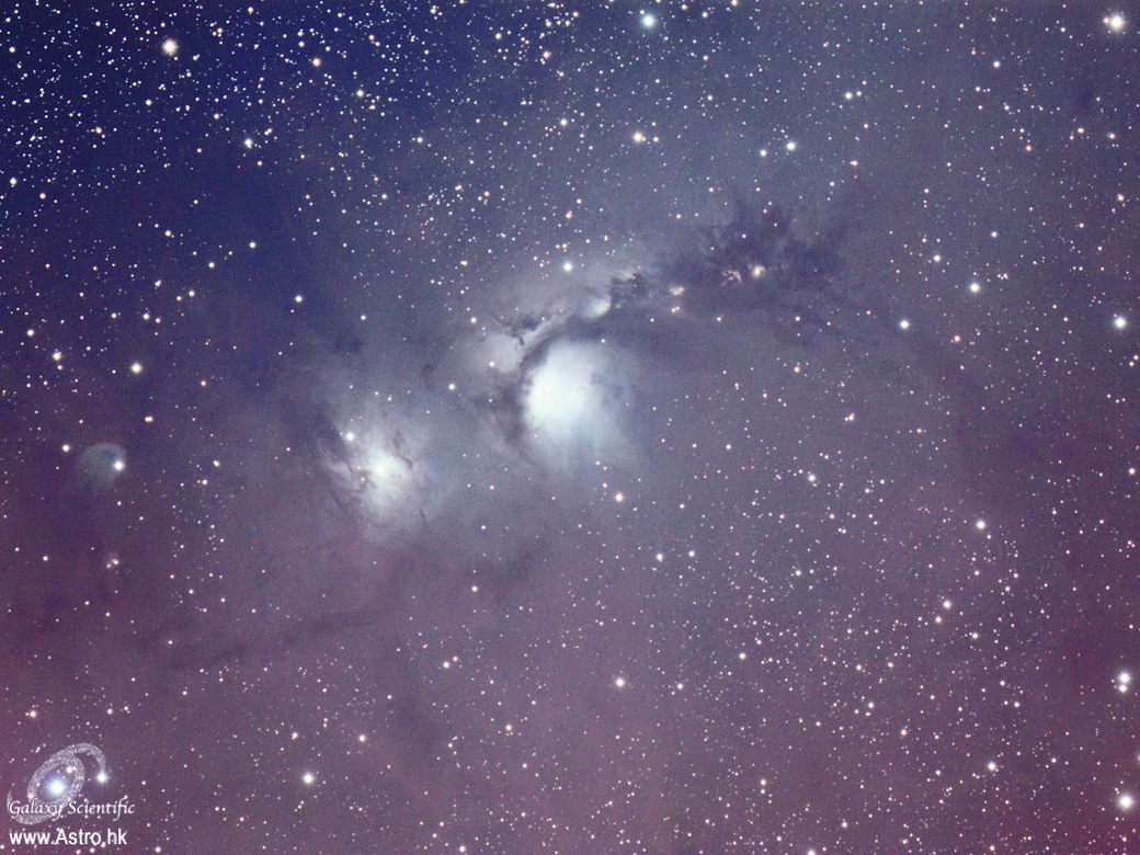

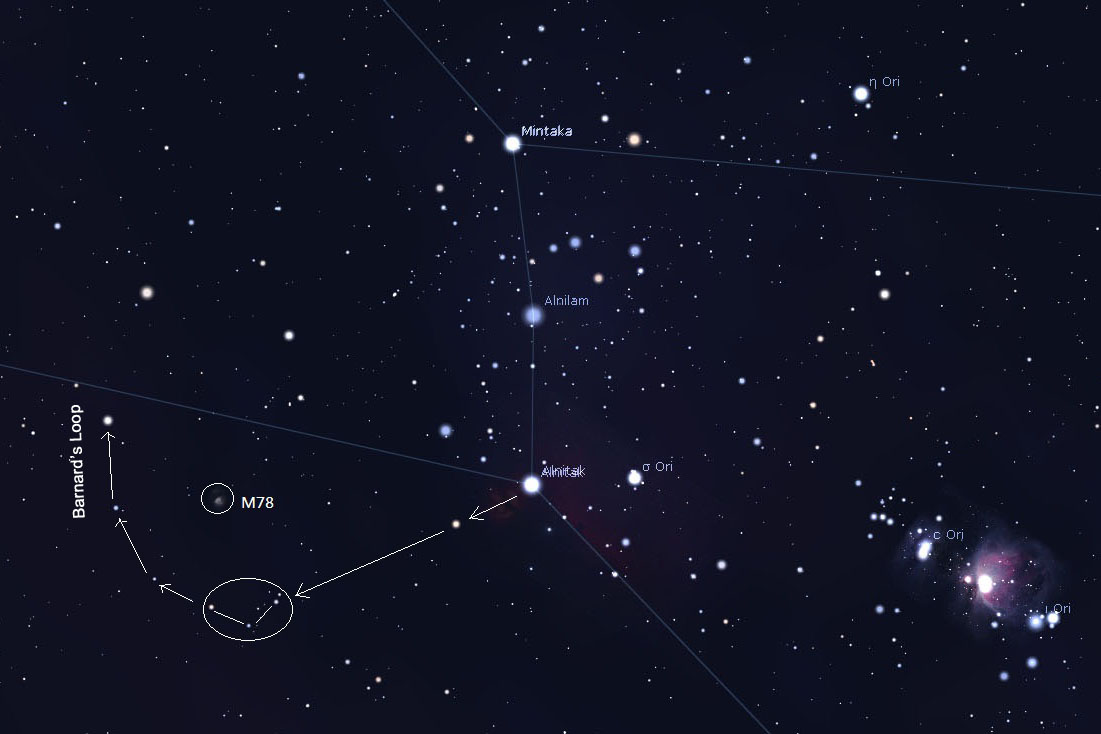

目視巴納德圈是今次觀星的重中之重,整個天體範圍巨大,較容易觀察的部份是最光亮的部份Sh2-276,又稱Herschel's Region 27,在藍色的M78反射星雲旁邊。因此,要觀察巴納德圈,首先要找我從未觀察過的著名M78。
第一晚,由於望遠鏡沒有電,結果要人肉尋星。運用雙筒鏡和iPad的Stellarium電子星圖,發現可由獵戶腰帶的參宿一Alnitak (即是火焰星雲旁的光星) 開始starhop,如附圖箭咀所示向一個形成直角的星郡(asterism) 前進,M78便在旁邊,用雙筒鏡可見。數晚後有用大鏡觀察,有一個明亮光班很容易便看到,有兩粒星在內,另一個光班和其他暗紋要觀察長一點時間才看到。
找到M78後便要尋找Sh2-276。由直角星郡出發,竟然有數粒光星沿一弧線帶我到目的地!不知是否錯覺,在雙筒鏡中隱約看到一些光暗層次,不過其他團友未能確認,有機會再嘗試。一般文獻都建議用UHC濾鏡或Hydrogen-beta濾鏡配廣角低倍目鏡觀察這部份。如果用GOTO尋找,由於這巴納德圈內有NGC 2112疏散星團,也許也可試由這裡開始尋找。

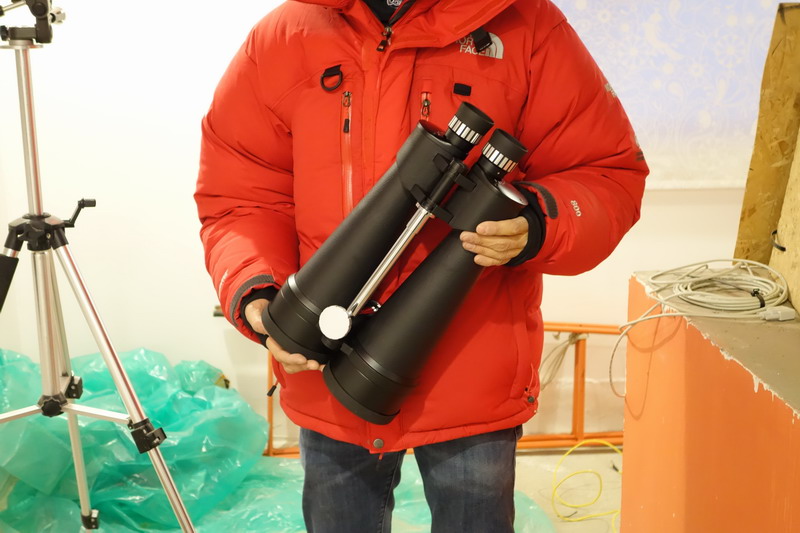

就是這巴納德圈讓我感到有需要再換一個雙筒鏡,要45度棱鏡及較好支架的那款。
Re: Astrocafe 西藏星空派對 2013 (25/1更新:M78 反射星雲和 巴納德圈)
文章David » 2014-01-26, 22:34
很不幸,這支雙筒一開光便已經光軸不正,好似最後只用過來觀察M78 (只用一邊)。
除了要45度的款式,雲台最好有微調… ;)

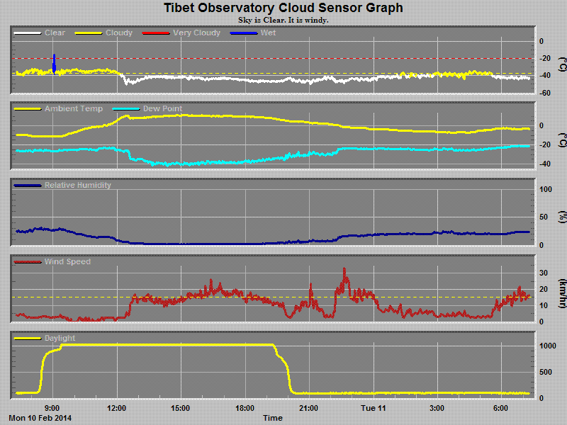

2014-02-11 實時情況,早上07:20
白天零上10度以上,晚上最冷零下5度左右,夏季銀河露面了,氣候比阿拉斯加好得多,至少戶外拍星野一定不用担心鏡頭沾露結霜:
viewtopic.php?f=13&t=3659&start=40#p24602
