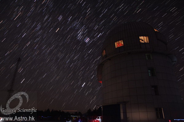

星空下的高米古天文台 - Canon 5D Mark II Modified, 24mm f8, ISO6400,累計固定曝光8分鐘

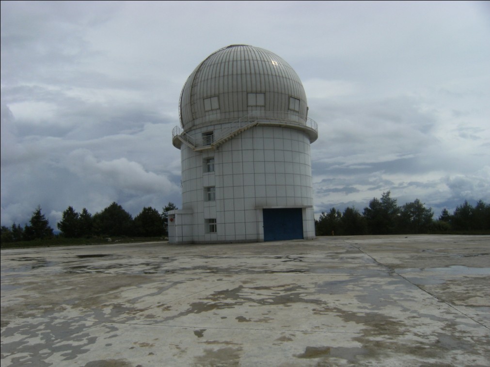

再给社长发几张精彩的图片。
昨天我们徒步20多公里赶到这里,都已经是下午了!
天文台外景:
天文台的外景
