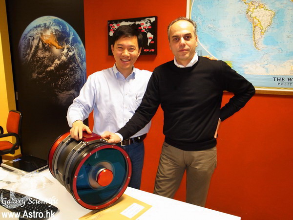

與Dr Massimo Riccardi合攝於他的Riccardi-Honders(RH)攝星儀前,AstroPhysics版本焦比較長。這款F3光圈的攝星儀可能成為末來攝星儀的典範。

社長:你現在在天文圈內頗有名氣,在中國也有不少人關注你的Riccardi Honders攝星儀(簡稱RH),能否講講OfficinaStellare的300 F3及Astrophysics 305 F3.8 RH攝星儀的細節?
Riccardi:這個攝星儀是Astrophysics要求用上我的名字作表揚而已,原本由荷蘭設計師Honders生前以牛頓鏡佈局設計而成,他四年前已過身了,我在那個基礎上改良成卡式,由於採用全球面設計,所以對光軸偏差不敏感,可長期操作不用調光軸,鏡筒物料也經特別考慮,能絶對抵消焦距溫度差。Astrophysics的RH攝星儀共4片7個光學面、OfficinaStellare的RH攝星儀共5片9個光學面,所以後者能做到F3及後焦點達180mm,鏡身也較短較輕巧。其中180mm後焦點很重要,因為RH攝星儀本身沒有預設調焦筒,所以那180mm後焦點可以更容易安裝調焦筒、濾鏡盤、相機、軸外導星器以至甚他配件。
