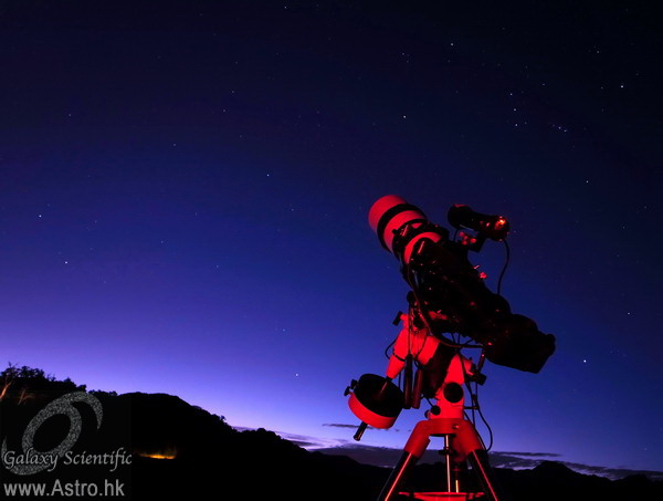

昨天到達合歡山1,一如所料,在山下埔里烏雲密佈還下著雨,但到二千多海拔時便越過雲海,豁然晴朗。
由於到埗後要到民宿安頓一下,之後開車到武嶺架起望遠鏡拍攝,已是11時了,由於適逢英仙座流星雨,拍攝地點人頭湧湧,車水馬龍的..... :oops:
昨晚拍攝主要補一些網狀星雲的曝光及M31仙女座大星系的窄頻通道,天亮前則試試M45七姊妹星團。昨晚發現曝光稍長於四分鐘便有拉線問題,一直沒理會,到最後才發現是架鏡後不小心把極軸弄偏了很多,足有10角分以上。這點不可不妨。一般來說,若使用極軸鏡把北斗或仙后的擺位對好,然後把北極星放置相應位置,導星在拍攝天區10度以外,曝光10分鐘是沒問題的。

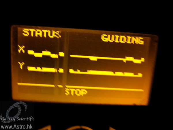

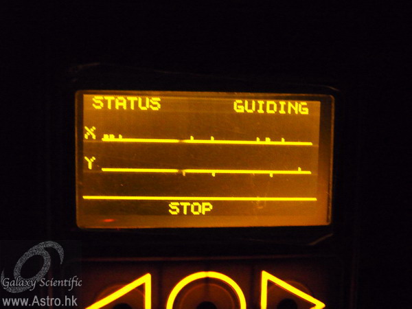

今天改了在接近合歡山莊的另一個停車場,那裡沒有那麼熱鬧,7時到達,8時半便開始拍攝,LVI工作狀態很好,以天津四作被導星,拍攝NGC6960,單張曝光10分鐘的,追蹤可算是完美的。由於海拔高的關係,日落後氣溫已跌破10度,現人在車內取暖,以無線寛帶上網....

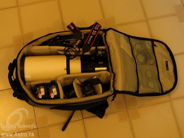

這次我和Henry各自用TMB 105/650拍攝,赤道儀均為綠色團購版HEQ5 Pro,以LVI導星。由於Henry借我用赤道儀,我每次都輕裝上路,一個背包手提上機,內置望遠鏡相機平場鏡及護照等,另一手拉箱重20公斤則放置兩片12v 20Ah 鋰電,小工具及個人衣服等。

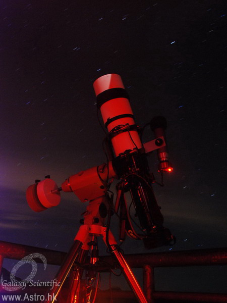

今天傍晚合歡山下雨,到晚上九時多才放晴,怎知不少心錯對掉電源正負極,弄壞了LVI,而HEQ5 Pro的導星口又不小心被我扯壞了星口的一修銅線,若在工作室我花一點時間便可修好,但人在外地,可說是坐以待斃的。幸好Henry有後備系統,讓我可繼續拍攝,而且讓我有機會測試一下EQ5 Pro + LVI 背負APM-TMB 105/650拍攝。
現時所見,10分鐘的M31可說是追蹤完美。稍後處理出圖可能會讓大家對這赤道儀改觀。
Willis你要好好用那台EQ5 Pro了,我相信以後這是一台流動用得最多的赤道儀,可以想想,拆下緯軸就是一個輕便赤道儀,又提供導星口可供LVI單軸導星,方便得很。
這次新作品不會多,但經驗又多了一點,特別是極軸對導星的影響。

我們拍攝的三天都住在大禹嶺的民宿,而且帶的東西都放滿整車,幸好有Henry相助借出赤道儀,我的望遠鏡等可以手提上機,背包內放了一台APM-TMB 105/650 APO折射鏡、TMB 3.5"平場鏡、BORG F4 Super ED Reducer、Canon 5D Mark II 改濾鏡機,羽毛電子調焦及兩片12V 20Ah鋰電,以及數片LPS-V2及P2濾鏡等,這些器材加起來都超過8萬元,也不宜碰撞,連同護照等手提上機比較安全。

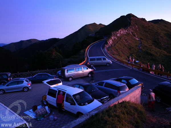

我們試了三個拍攝地點,石門山停車場是很理想的,但碰巧暑假及英仙座流星雨,晚上架起望遠鏡時是我們一輛車,但到清早時已有上百人及十部車在場。

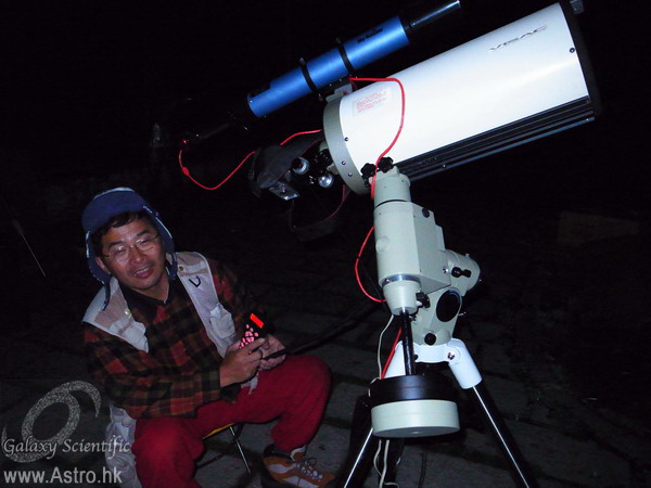

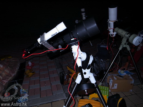

Henry也測試了以LVI導600鏡頭及Vixen VC200L,導星表現不俗,但也受到鄰近車輛經過影響,而我因為不小心弄壞了HEQ5 Pro的導星口(可花三數元維修),改用後備的EQ5 Pro拍攝效果極好。

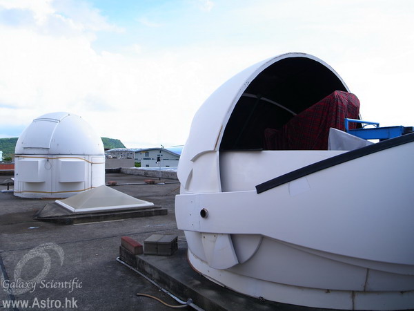

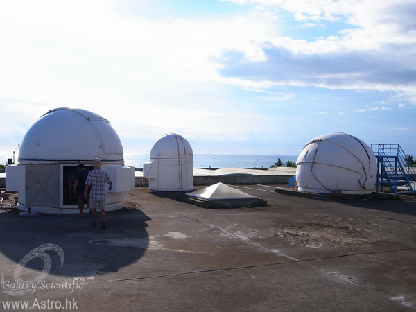

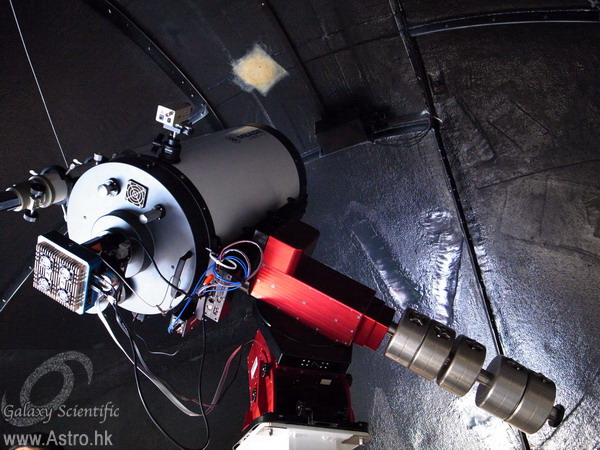

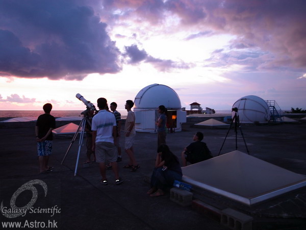

之後到了南部墾丁,在台大設於海生館的天文台,與校方人員以Sirius Observatories測試MaxDome II自動化系統,又碰上七夕晚的觀星活動,氣氛很好的。
也順道在墾丁逛了一圈,到了海角七號電影中的"阿嘉家",也發現台灣民眾對中元節跟香港的盂蘭節既念一樣,但氣氛完不一同。
