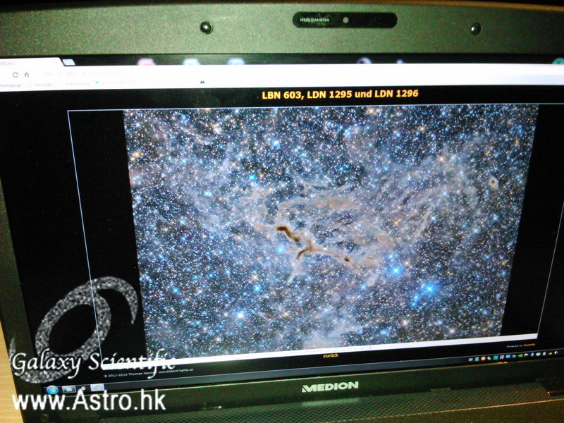

這個工作坊的另一得著,是有機會跟歐美中東韓國等高手交流,這次40位參加者中,有歐洲本土多個國家,有我和另一位韓國人,也有美國及沙特亞拉伯的,他們都臥虎藏龍的,隨便跟人家聊天,這個在納米比亞有私人遙控天文台,用AP1200、16" CDK及能冷凍-80度能偵察的一個光子,要德國軍方批準才能離境的天文相機,有在美國用私人天文台,Paramount ME的,有西非西班牙自治區加那利群島覓地建立遙控天文台的,也有德國的說他們有一台三十五米口徑射電望遠鏡沒用,我可以自費運回西藏用,最差那個是在奧地利自家後院用ASA DDM65 + ASA 10"牛反拍攝,一年只有30晚晴天,但也能氣走另一位在法國南部建立遙控天文台拍攝的奧地利愛好者:
http://www.distant-lights.at/

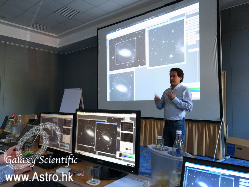

上一些照片,這次工作坊共有40人參與,主要是歐洲尤其是德國的愛好者,另外有歐洲其他國家、美國、韓國、沙特阿拉伯,以及我一個香港愛好者。

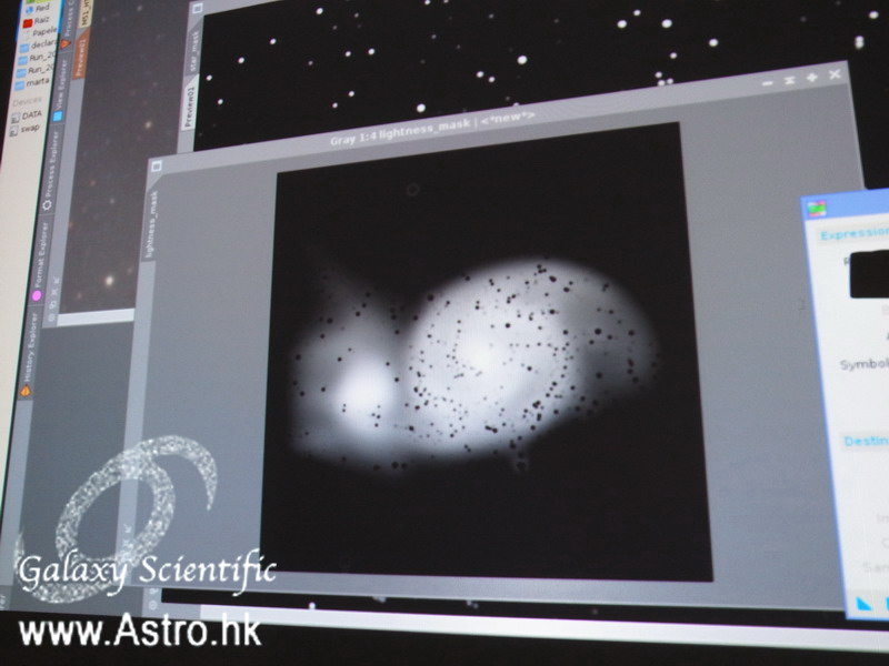

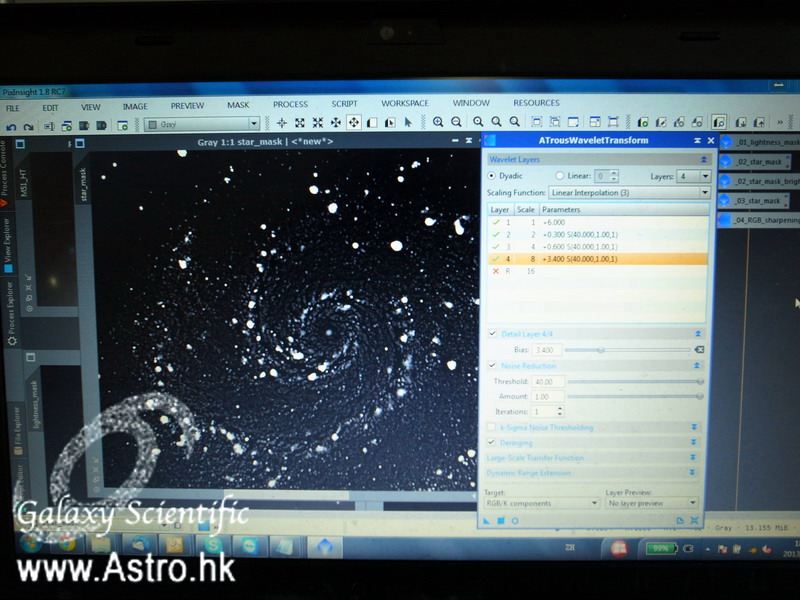

工作坊提供了15小時的培訓,主要為有一定影像處理基礎的愛好者而設,所以內容算是中階。因為我去年買了PixInsight一直沒用,所以出發前便花了一兩星期練習,初步瞭解這軟件才參與工作坊,效果會好得多,我會說,PixInsight的處理方法,比Photoshop或其他軟件,都較邏輯及強效,我小試一下已知其厲害:

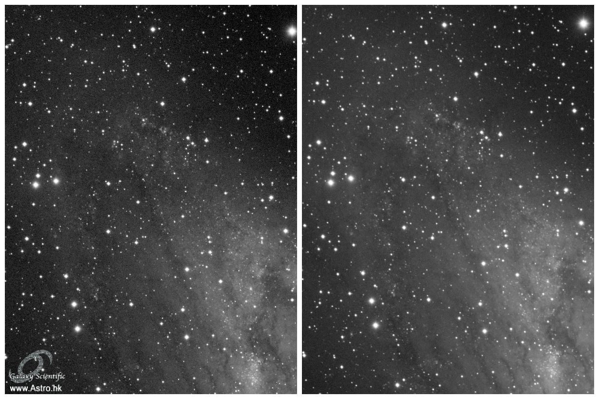

這次德國之行,其中很重要一點是查找不足。我用一個2TB的流動硬盤,把兩年來在西藏拍的圖檔全數帶過去,拿一些經典案例出來討論,也讓Vicent用軟件檢視影像訊息內容。
我要承認討論過程中充滿我的質疑、反證,因為他有些建議,跟不少主流高手的做法剛剛相反,但最後我還是要聽他的。我要面對的殘酷現實是,我手上有些已完成目標,若要拍下其最暗淡的型態及表現西藏的天空下應有的影像水平,有不少是要重拍的。
昨晚試試新的設定,下圖是比較去年用同樣曝光時間拍的,兩者都是B通道,訊噪比的分別十分明顯,初步看,較差那張增加一倍曝光也未能跟較好一張看齊,結果說明一切。再想想人家用的是Zeiss 3.5米口徑天文望遠鏡,有15年專業拍攝經驗,我想自己沒資格再去反駁了。
這次旅程花了不超過2000美元,以我在西藏每年能進行千多小時曝光計(年底再建一個小趟頂,又會增加一倍),而從工作坊中學到的單一樣資訊,已能把西藏的效益提升一倍以上。很明顯,2000美元買不到西藏的1000小時拍攝時間,三數年累計下來,這筆旅費是很划算的。

上面的不是軟件後期處理造成,而是用軟件檢視照片後,證實我前期拍攝系數需要優化,亦即如何在同樣的時間下,獲得更高訊噪比,拍得更深的暗。

所以是西藏的背景亮度太低,而社长的数据背景的讯号太靠近bias讯号地带?
所以需要更长的曝光时间,以便把所拍摄到的星空背景亮度在数据里离开bias讯号地带?
上面那两张图,左边的跟右边的是一样的图?请社长说明下。

你基本看出問題所在。
以上是兩張不同的圖,總曝光一樣,但Sub的長度不一,較差那張,我如何處理還是出不了較好那些的像質及訊噪比。
所以,黑暗天空是沒有替代品,疊加很多短曝光的Sub,仍是取代不了疊加較少數量但長曝光的Sub,對於一些明亮天體,處理出來或許分別不大,但暗淡的東西會明顯得多。
